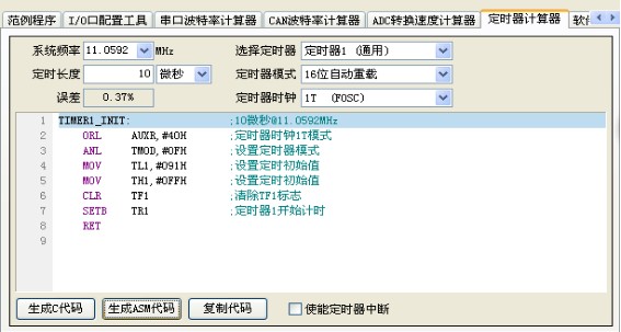

主芯片:STC8H8K64U(芯片表面无字),封装:LQFP48,要求利用定时器1,从T1CLKO(P3.4)输出50-100KHZ脉冲信号;
1.按图一16位自动重载设置编程,发现只能输出约为1.2KHz的脉冲信号;
2.按图二 8位自动重载设置编程,发现只能输出大约300KHz的脉冲信号;
3.将10us改为20us ,其它同等条件下,输出时钟脉冲的频率不变(即不可调整),看图三,也是输出约为1.2KHz的脉冲信号;
截图202407101506053310.jpg    图一 截图202407101511316743.jpg    图二   截图202407101512227616.jpg   图三
拜请大神赐教!!!

1T模式下100KHz,的TH是FF,TL是91没错,估计程序问题

谢谢,找到原因了。

T1的中断关了,但仿真时仍会中断,执行了中断服务程序(内有其它TH1 TL1的设置值),头大

什么函数都不要,只用定时器,输出引脚翻转在查,没问题就是程序其他部分有影响
