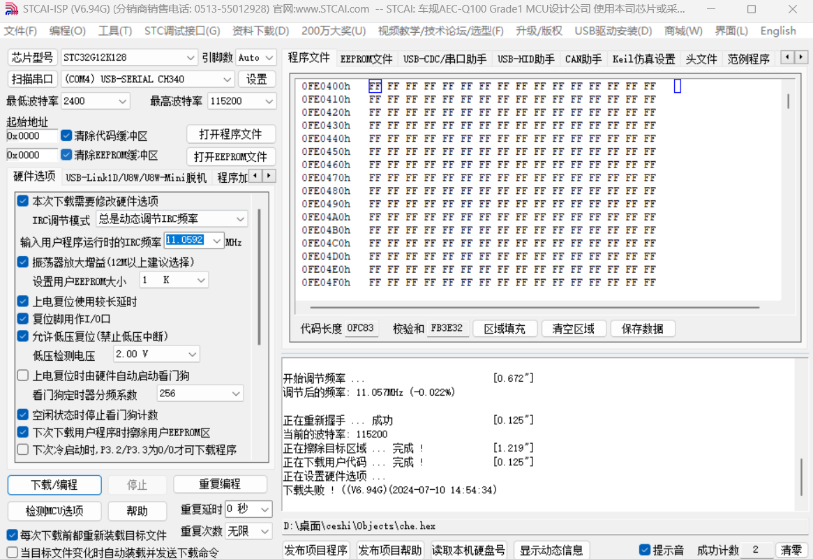

萌新不懂,求解一下这个什么情况,昨天问客服说大概率是电路问题,已经蒙圈了

多半是因为下载线频率不稳定, 你用的是什么工具下载?
如果是USB转二串口, 可以尝试先升级一下USB——2UART 的程序.

 楼主| 发表于 2024-7-10 15:39:34 | 显示全部楼层
tzz1*** 发表于 2024-7-10 15:16
多半是因为下载线频率不稳定, 你用的是什么工具下载?  如果是USB转二串口, 可以尝试先升级一下USB——2U ...
usb转ttl
市场上有些USB-TTL, 没有晶振 , 频率不稳定, 天热更容易下载失败。 最好是买一个STC-Link  详情 回复 发表于 2024-7-10 16:14

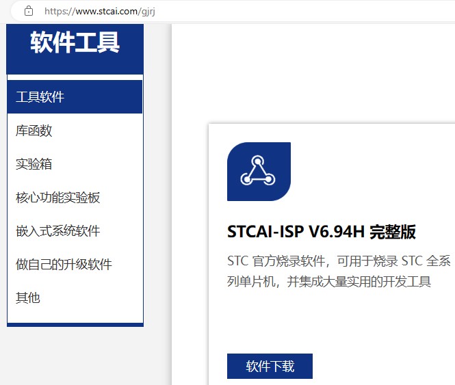

发表于 2024-7-10 15:48:53 | 显示全部楼层
用最新的 STC-ISP V6.94H
Ver6.94H (2024-7-9)
  1. 修正发布项目程序自动开始下载时按钮状态不正确的问题
  2. 修正Ver6.94G版本USB-HID无法不停电下载的问题
  3. 修正Ver6.94G版本更新Link1D异常的问题
  4. 增加同时下载用户自定义ISP代码和用户AP代码的功能
     (a. 先选择正确的目标单片机)
     (b. 打开用户ISP代码)
     (c. 设置正确的硬件选项,特别是用户EEPROM大小)
     (d. 从菜单"资料下载"->"用户自定义ISP"->"加载用户自定义ISP模式的AP代码"
         处打开用户的AP代码,注意代码格式必须规范)

 楼主| 发表于 2024-7-10 16:04:23 | 显示全部楼层
神*** 发表于 2024-7-10 15:48
用最新的 STC-ISP V6.94H
Ver6.94H (2024-7-9)
更新过了,结果是一样的

发表于 2024-7-10 16:14:26 | 显示全部楼层
最好是买一个STC-Link

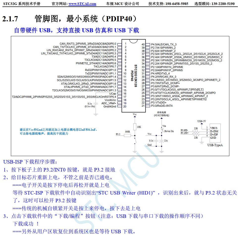

发表于 2024-7-10 16:25:31 | 显示全部楼层
stc32g12k128可以直接USB下载怎么不用,还要用下载器
