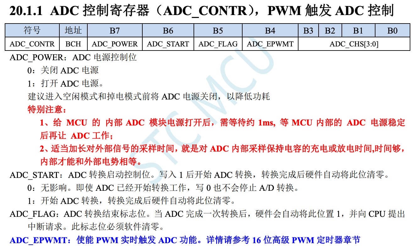

看红字部分,是不是ADC电源启动之后等待时间不足?

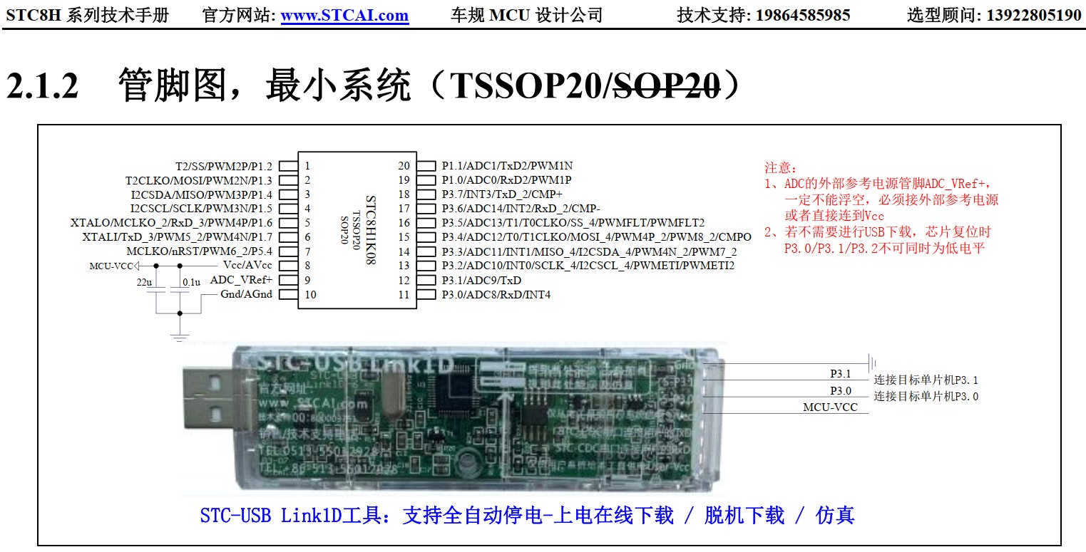

P31默认上电是准双向,如果程序里没有重新配置为高阻,有可能影响ADC检测,具体要看外围电路.
