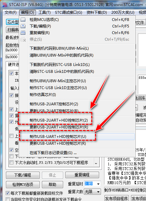

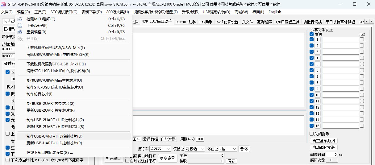

STC-ISP工具中可以直接刷上 USB-UART+HID芯片固件,虚拟出USB CDC串口和HID复合设备:

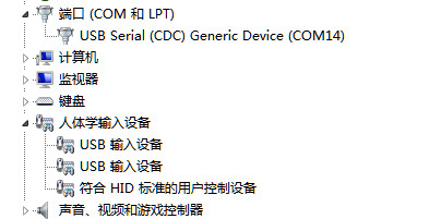

通过测试,用STC8H8K64U刷写该固件后,
可以在win7显示正常的CDC串口和符合HID标准的用户控制设备
于是在官方例程中寻找该固件对应的源程序,结果只有
STC-USB-TO-2UART-TINY-STC8H8K64U-20240618\17-USB-CDC虚拟串口转串口+USB-HID键盘的复合设备     比较接近,
但下载了该例程生成的固件后,无法在电脑设备管理器上正常显示上述硬件,不是CDC串口异常就是HID硬件异常。
请教:上述例程如何修改成 USB-UART+HID普通设备,就像刷上 USB-UART+HID芯片固件一样?

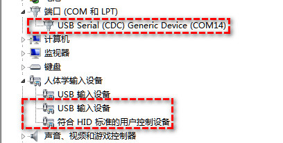

例程17有试过,结果:无法在电脑设备管理器上正常显示上述硬件,不是CDC串口异常就是HID硬件异常,芯片是STC8H8K64U

刚才又试了例程17,好了,不知道 是什么原因?之前是试过好多次的
但是,在电脑资源管理器显示正常(系统是x64 win7),STC-ISP显示不出HID列表
直接下载固件的HID设备列表就能显示出来。
