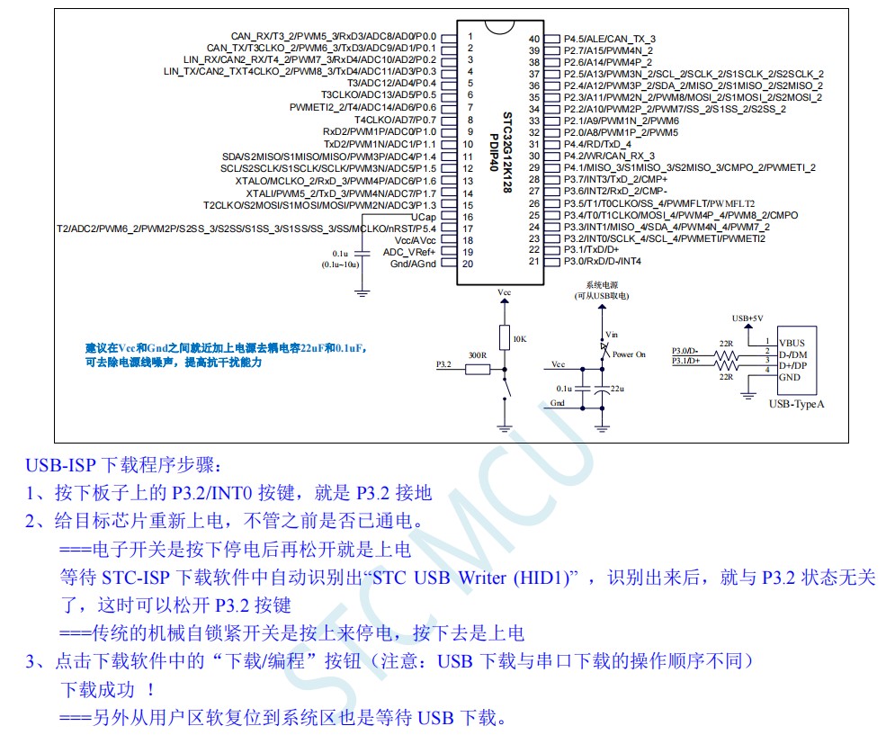

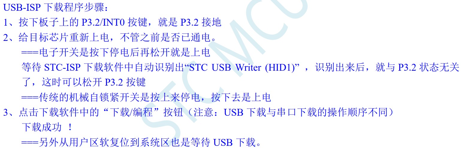

按照说明书中的最简USB下载线路图将单片机和电脑的USB口相连接
然后按住P3.2口的按键,对单片机重新上电
等下载软件中能够自动识别到“(HID1)STC- USB Writer”就可进行USB下载了

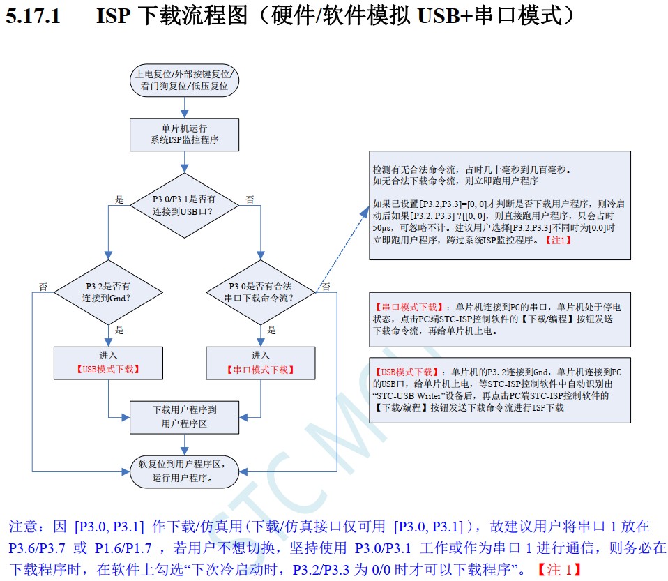

发表于 2024-7-10 06:37:45 | 显示全部楼层
手册上有下载说明

发表于 2024-7-10 09:40:03 | 显示全部楼层
手册这一部分有讲解的

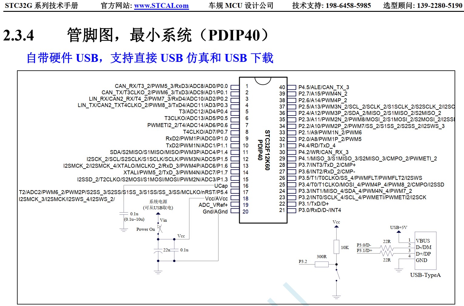

发表于 2024-7-10 12:25:47 来自手机 | 显示全部楼层
stc32g128不都是有硬件USB吗?
865
25122
发表于 2024-7-10 12:52:29 | 显示全部楼层
STC32G12K128 是永远支持 USB下载

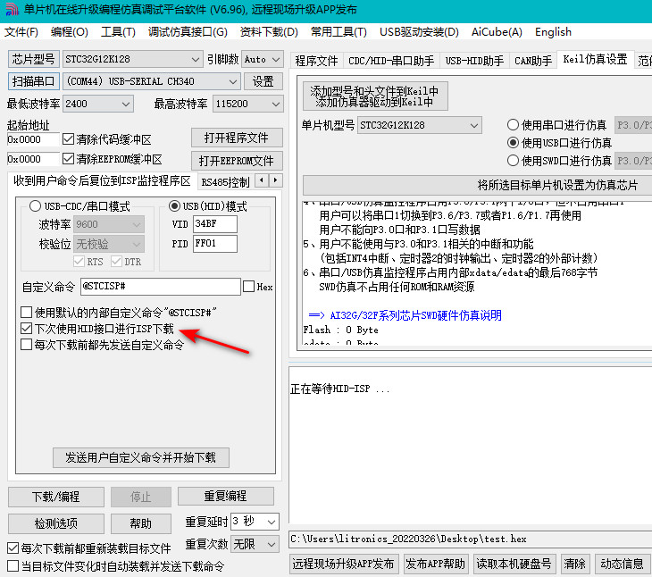

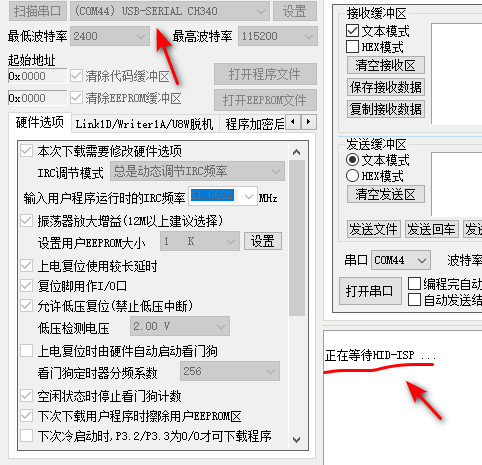

发表于 2025-8-27 10:15:42 | 显示全部楼层
已解决
开始是使用USB LinkD下载器使能的SWD接口制作成的仿真芯片,固件为:7.4.6U,想恢复成早期的串口ISP下载,按照下述方法,使用USB下载了一个HEX文件,为何不能串口ISP下载呢?
使用上位机为《AiCube-ISP-v6.95Z》
“2、STC32G12K128/STC32G12K64  7.4.8以及此前的固件版本,制作成串口和USB仿真后,用USB下载能恢复到正常下载;”
难道使用USB LinkD下载器制成SWD接口的仿真芯片没办法恢复成普通的芯片了吗?
USB下载了一个HEX文件,下面还是等待USB的HID?
------------------------------------------ISP软件的设置问题-------------------------------------------
去掉下面的勾勾,再使用串口下载即可,否则它就一直等待USB下载
