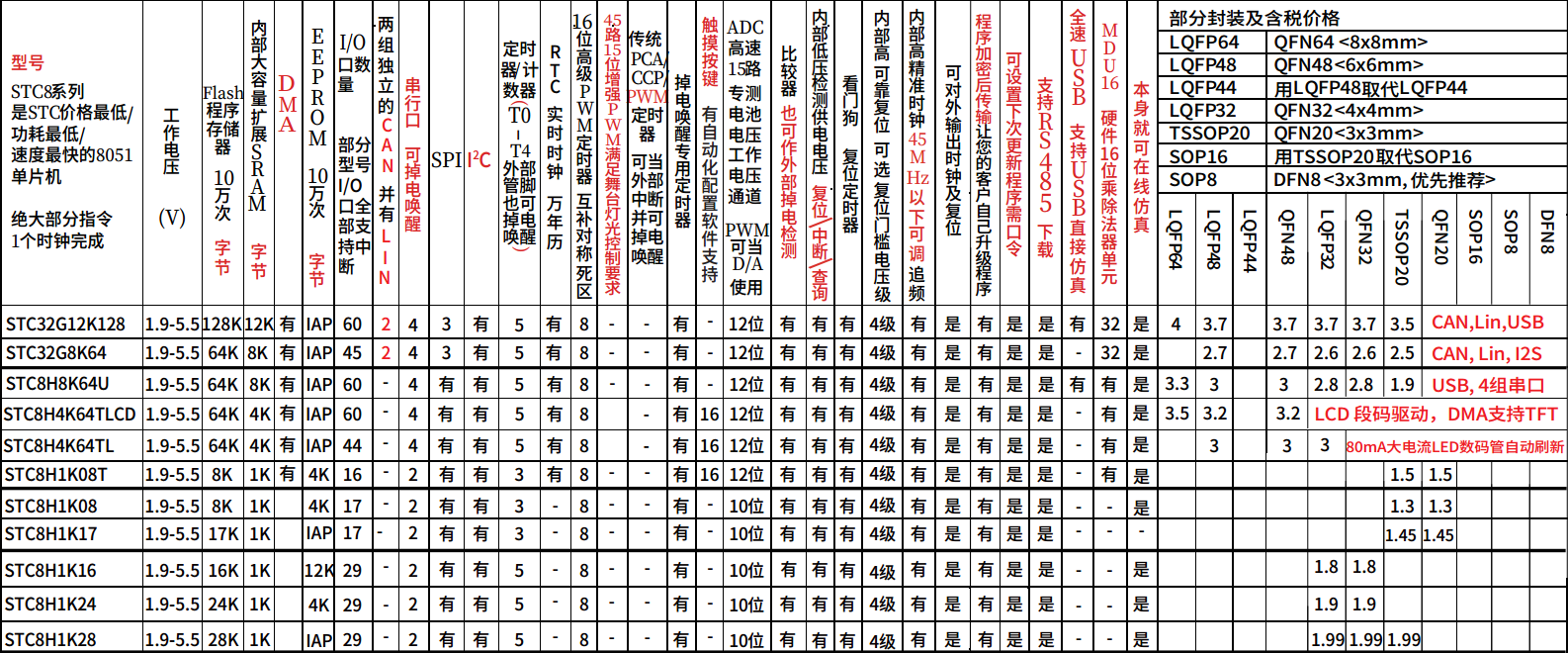

64K程序空间不够,如何优化代码 ?帮网友问,STC8H8K64U/STC8A8K64D4
答:  如KEIL C51的 9级代码自动优化还搞不定 !
STC 【32位8051的代码密度】是【8位8051的代码密度】的 115%,多了15%
STC32G12K128 / STC32G8K64 的代码密度是STC8H8K64U的 115%,
多了15%(不是常数:图片、字库;是指运行的代码)!
STC32G8K64, 是64K程序空间,RMB2.5
64K * 1.15 = 74K, 相当于 8051 的 74K 程序空间
STC32G12K128, 是128K程序空间,RMB3.5
128K * 1.15 = 147K, 相当于 8051 的 147K 程序空间
还有DMA也可以节省程序空间===要有想象力,程序简单多了

另外一老兄弟:
STC8H1K08-36I-TSSOP20 , 客人说加钱,要再加个功能需要增加点程序,程序空间不够,咋办 ?
答:
KEIL C51的 9级代码自动优化还搞不定,只能换 STC8H1K17-36I-TSSOP20, 或定制 STC8H1K28-36I-TSSOP20
