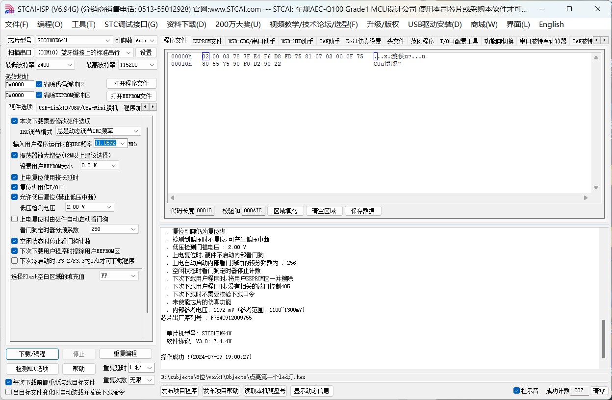

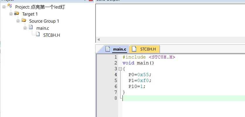

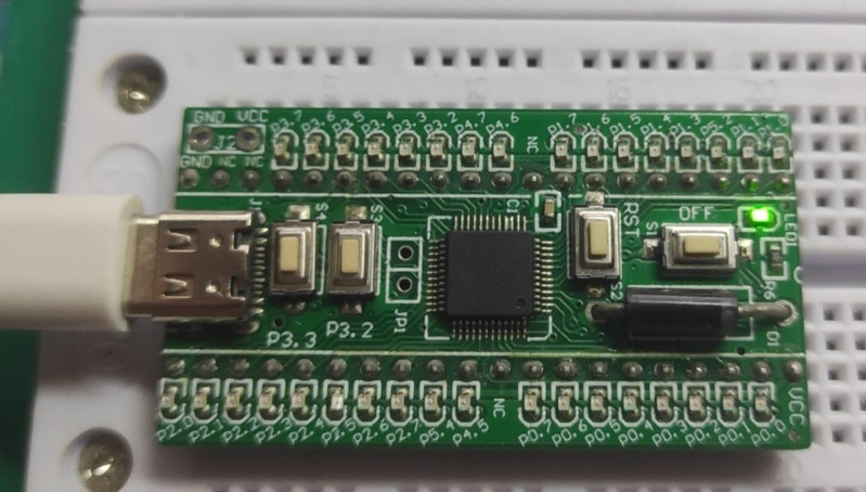

以前的代码烧录进去就可以让板子上的小led灯珠亮起来,
但是最近突然发现以前的板子就想玩玩看,
但是新写的代码突然就不行了,一样的代码在仿真软件里面就可以让led亮起来,但是开发版就不行。
好烦,以前的作业就可以用,现在的就用不了。
代码
烧录
板子
仿真

没有初始化ID口配置
    P1M0 = 0xff; P1M1 = 0x00;

首先STC8H系列的所有I/O上电后默认都是高阻输入状态,
是无法直接输出,需要使用PxM0和PxM1对I/O进行配置
其次,写代码好歹要加个while循环
例如在main函数结束前加上一句 while (1);
否则程序会一直向后执行,到最后芯片会复位
