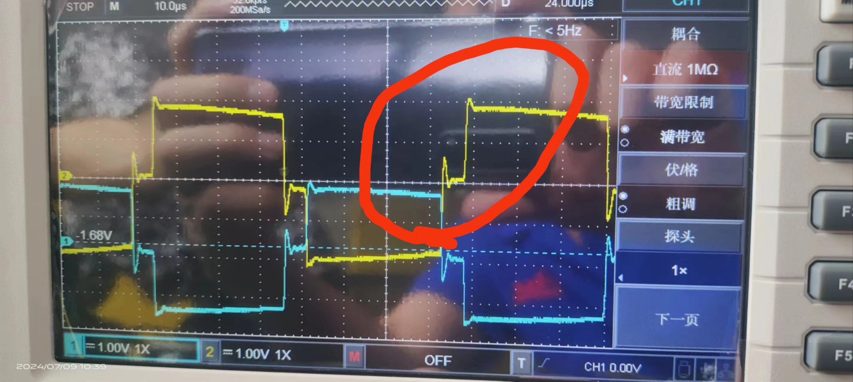

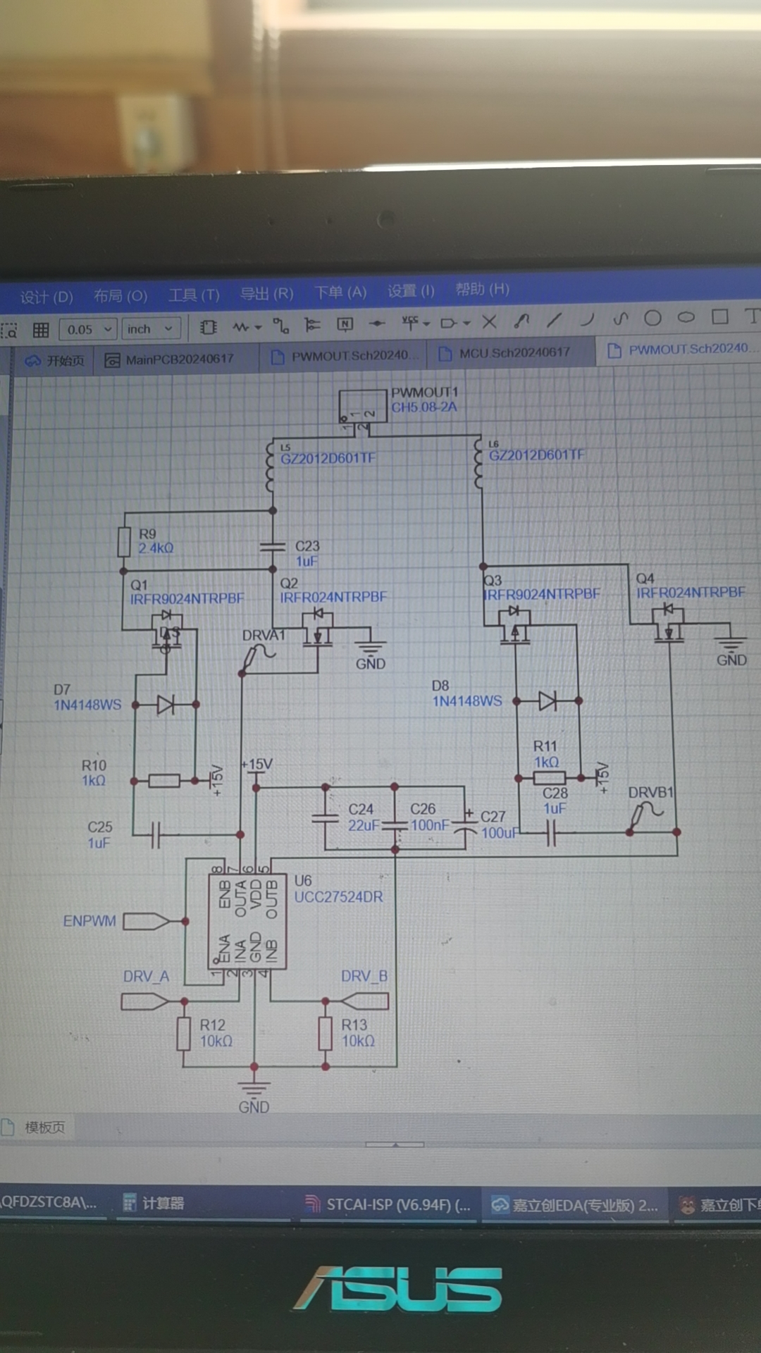

STC8A8K48D4通过PWM的通道PWM0和PWM1进行带死区的输出控制时,出现毛刺。如何处理?
PWM输出波形在不连接TC4424芯片时正常,无毛刺。
毛刺出现在下降沿时,造成上下桥臂(管)直通的后果。
硬件驱动原理图
硬件驱动原理图

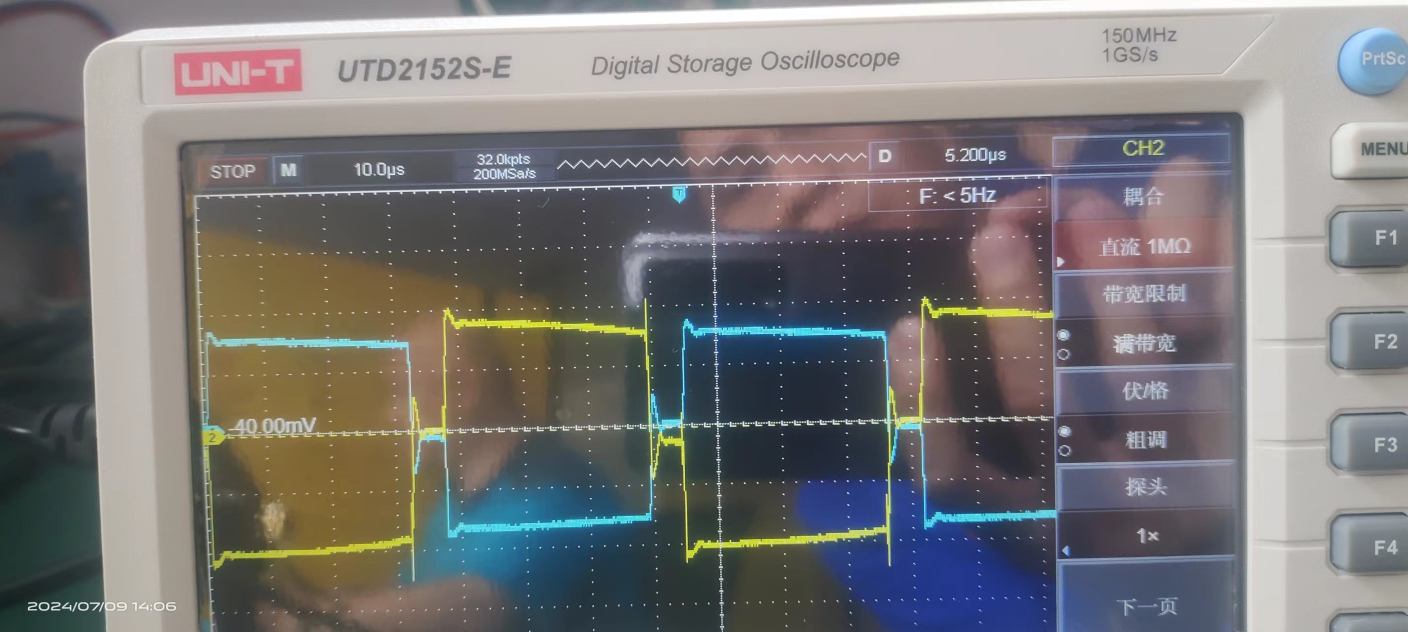

示波器测量的输出波形发现毛刺。
示波器测量的输出波形发现毛刺。
输出波形
输出波形

典型的振铃  MOS管驱动加20-50欧姆合适的电阻。电阻上反向并联一个二极管
