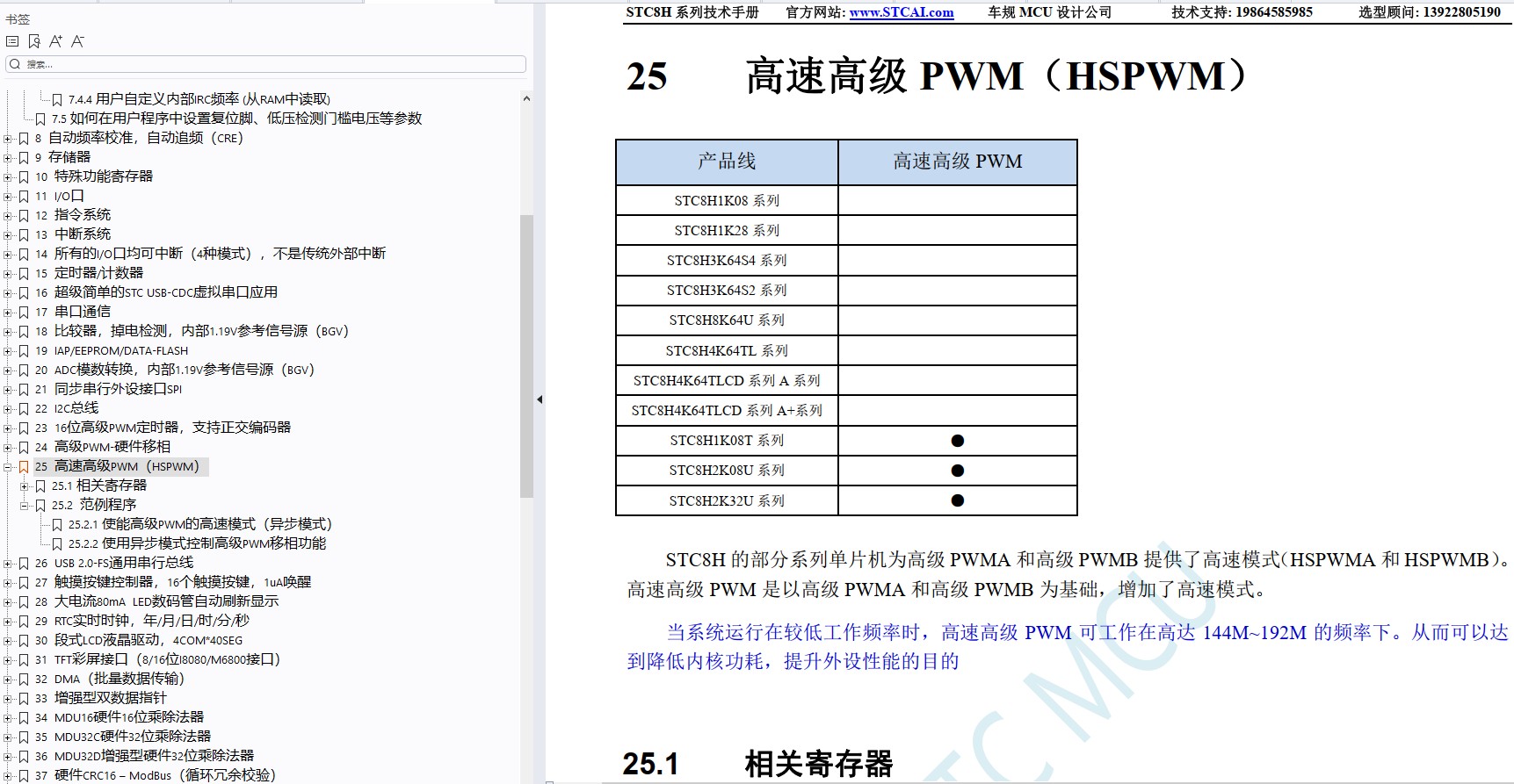

大佬,请问,STC8H8K64U使用官方例程修改config.h文件里面的主时钟,单片机输出频率是否就是文件设置主时钟呢,这是直接供给spi时钟的吗
我不看具体的细节 10多年了,这些 PLL-144MHz, 你先看下 PWM 部分 [attachimg]50886[/attachimg]  详情 回复 发表于 2024-7-10 11:30
  • 打卡总天数:215
  • 最近打卡:2025-10-22 07:55:32
789
19988
发表于 2024-7-10 11:32:09 | 显示全部楼层
STC8H8K64U 没这个 PLL-144MHz, 你肯定要换到  STC32G12K128/STC32G8K64上
