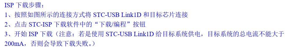

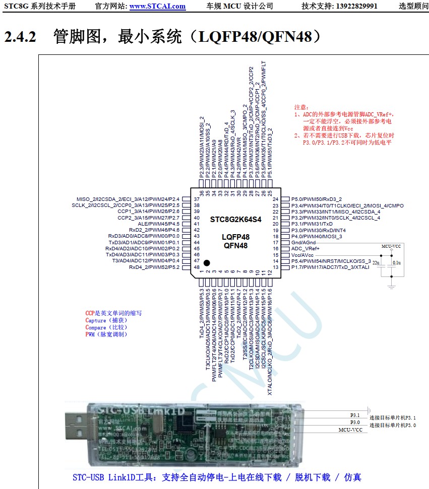

试一试先点下载 再给板子上电?
或者申请个STC-Link吧

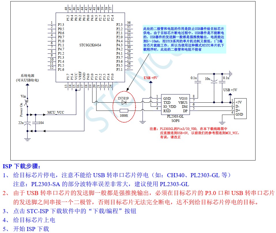

我看了一下我这原理图好像我芯片这块要接地的引脚没接地,会是因为这个影响了么,先下载后上电已经试过了,没有用

芯片地一定要接且和下载器共地

如果实在找不到问题,看看RXD和TXD是不是交叉了.

先试一下340是不是好的 ,在看看接线是不是对的,TX,RX,GND三条线有没有接错
