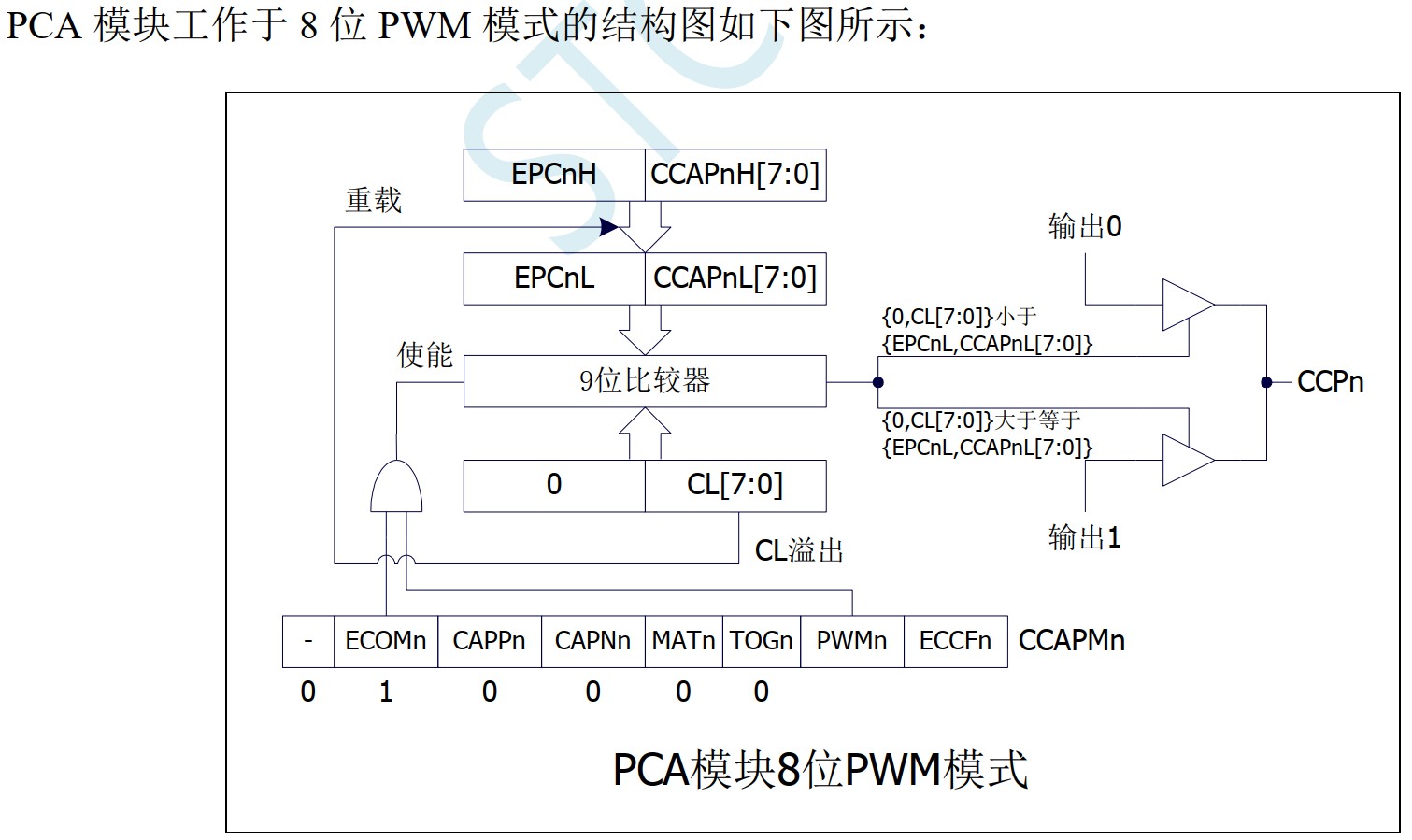

1、芯片的主频设置为35Mhz
2、程序的期望是在INT0引脚检测上升沿的时候,关闭PCA的PWM输出,PCA的引脚能快速恢复成低电平
3、下图是逻辑分析仪抓到的波形,在上升沿的时候还是有一小部分没能完全关闭
4、下面是代码源文件,请问程序应该如何改善

wnagming 发表于 2024-7-9 20:54
这个时间应该是中断触发和PWM寄存器操作消耗的时间,软件应该不能在快了,只能使用硬件电路了。 ...
试了多种顺序设置寄存器还是有延时,看来只能从硬件方面入手
