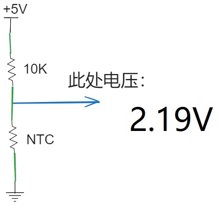

没有接STC32G128的ADC时测量的电压: 截图202407091224233306.jpg

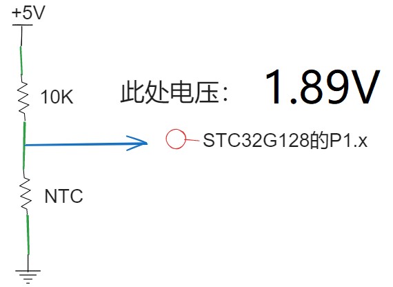

接STC32G128的ADC脚后的电压: 截图202407091226257576.jpg
接入后导致电压出现偏差,严重影响测量的结果。
对管脚的设置为:
          EAXFR = TRUE; //扩展寄存器(XFR)访问使能
          P1M1 = 0x3F;   P1M0 = 0x00;   //设置为高阻输入,(P1.6 P1.7做串口通信 ,不作为ADC)
          P5M1 = 0xFF;   P5M0 = 0x00;   //高阻输入
有没有哪位大侠知道什么原因?如何解决?

原来是有接电容的,以为是电容坏了,导致电压下降,去掉电容后,发现是接入ADC脚后导致的电压下降。

对于采样NTC这种慢速采样应用,
ADC输入电流非常小,呈现高阻,不会流入、流出电流的,
你这个情况偏差已经达到10%,要查下原因。
AV_ref接参考电压了吗?
2.19V,则分压点等效电阻为4.379K,压降小了2.19-1.89=0.3V,
则IO吸入电流=0.3V/4.379K=68.5uA,
请检查下是否有哪个地方有漏电。
如果贴片封装使用焊锡膏焊接,请用洗板水清洗干净。

AV_REF选了 VCC
接了 P1.0脚,该脚没有和其它的地方相连。
加了个电压跟随器,才没有拉低电压
我觉得你要详查一下。如果不是为了放大信号,我一般不用运放的。  详情 回复 发表于 2024-7-10 15:47

我觉得你要详查一下。如果不是为了放大信号或输入组阻很高,我一般不用运放的。
130
1069
1069
发表于 2024-7-10 15:57:41 | 显示全部楼层
用手摸 NTC 了吗?
5V 电压稳定不稳定?
