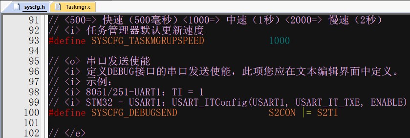

 楼主| 发表于 2024-7-9 23:38:19 | 显示全部楼层
Cos*** 发表于 2024-7-9 23:26
对的,可能是内存池指针不对,默认是按 STC8H8K 配置的。
我改过来好了,我想改为串口1做为任务管理器怎么改呢
1、init_hook.c [attachimg]50858[/attachimg] TI = 1 取消;任务管理器 使能 UART1接收和中断。 2、 [attachimg]50855[/attachimg] 3、 [attachimg]50856[/attachimg] 这三处都改成UART1。 但是注意,print  详情 回复 发表于 2024-7-9 23:58
1068
4717
4717
发表于 2024-7-9 23:58:10 | 显示全部楼层
1、init_hook.c
2、
3、
这三处都改成UART1。
但是注意,printf() 用的是UART1, 如果用 printf() 的话,就要重写 putchar() 了,重定向到其它串口。
