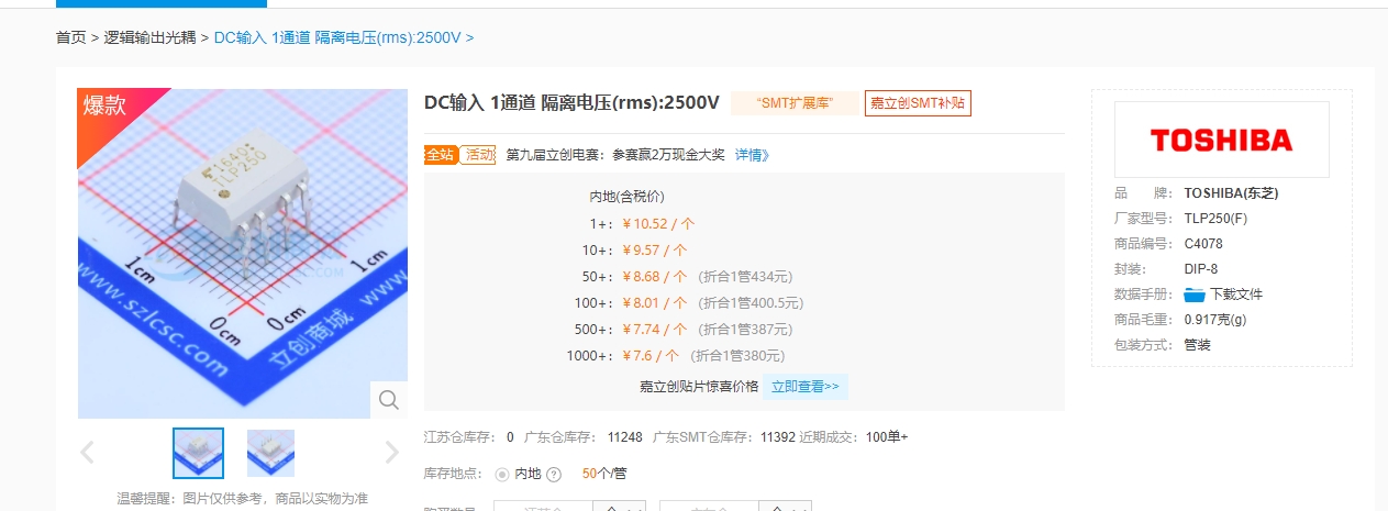

TLP250这个光耦太贵了, 立创上已经是10元了, 涨价厉害
我们主要用在PWM调光上, 请问有没有好用的替代料?
谢谢!
https://item.szlcsc.com/4480.html?fromZone=s_s__%2522tlp250%2522

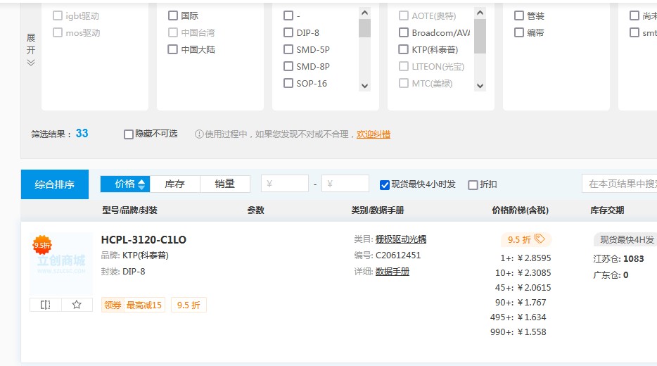

HCPL-3120-C1LO, 这个看规格书没啥问题, 具体有空替换试试
多谢!

发表于 2024-7-15 17:29:07 | 显示全部楼层
多谢!
最近用EL3120 亿光,可以完美代替
