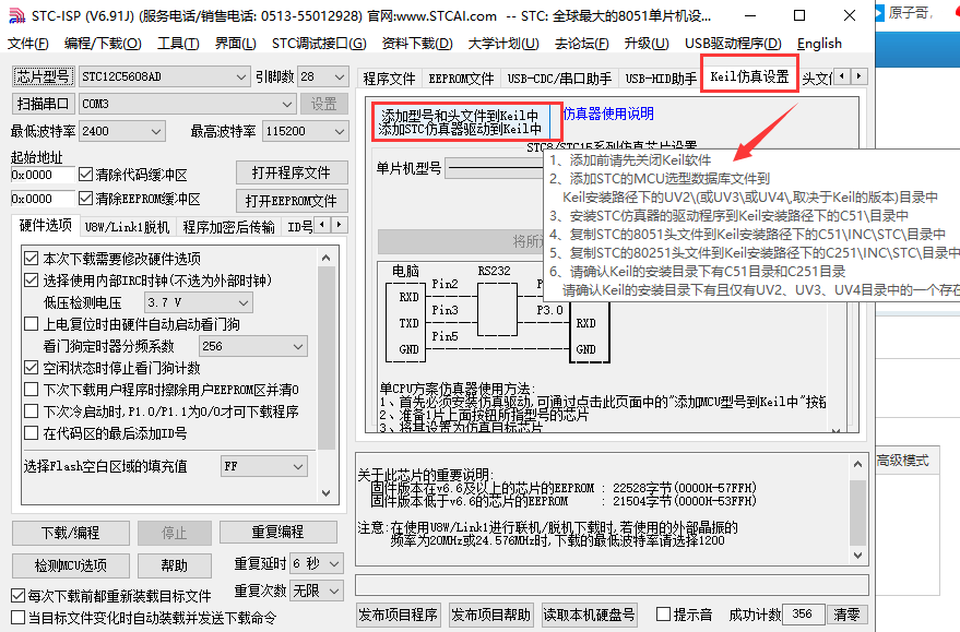

发表于 2023-2-9 10:39:19 | 显示全部楼层
有没有这样添加一下

发表于 2023-2-9 11:39:08 | 显示全部楼层
已经添加了,开山斧和stc8G的源码就可以通过,屠龙刀不行

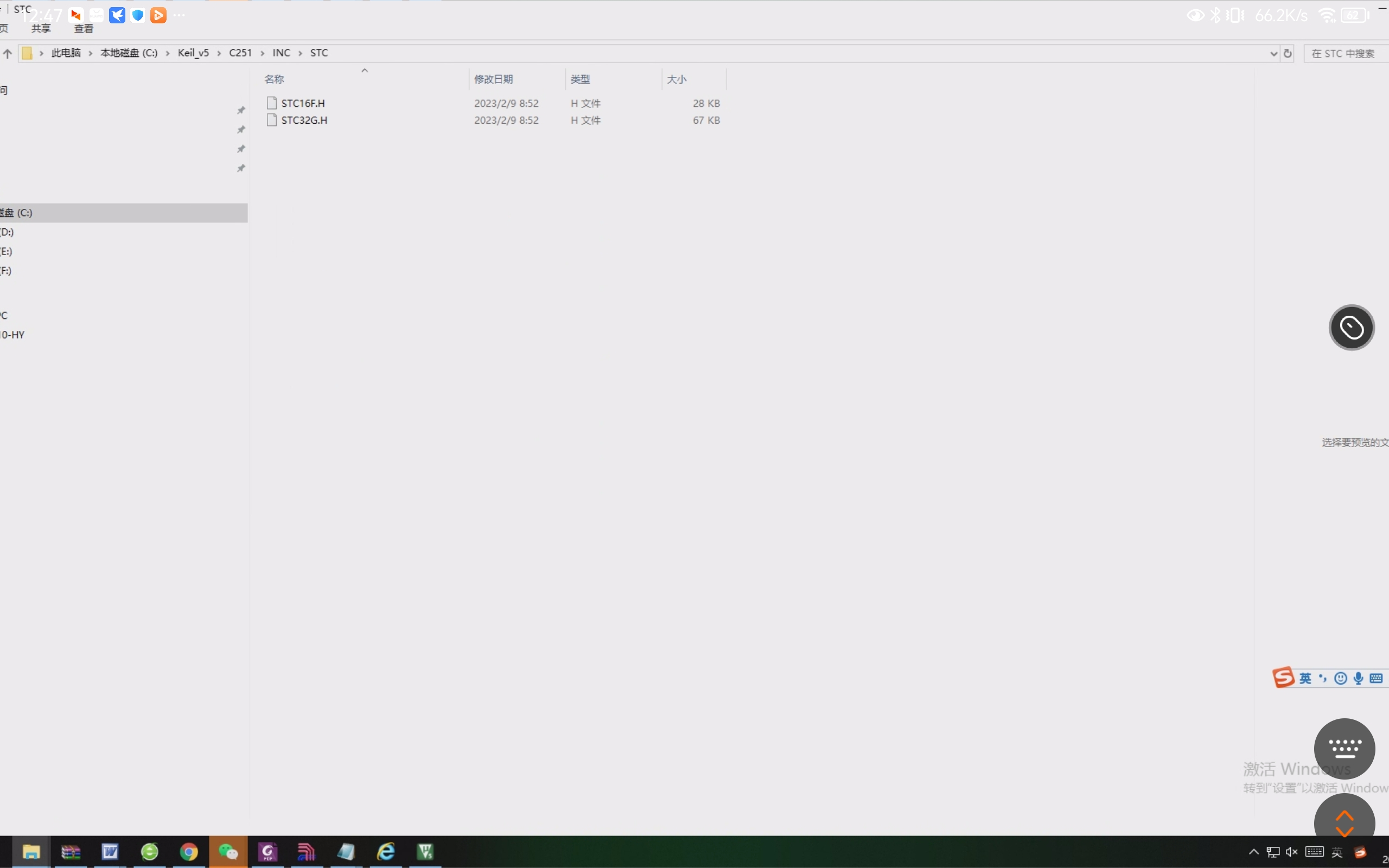

发表于 2023-2-9 12:42:16 | 显示全部楼层
有这个目录

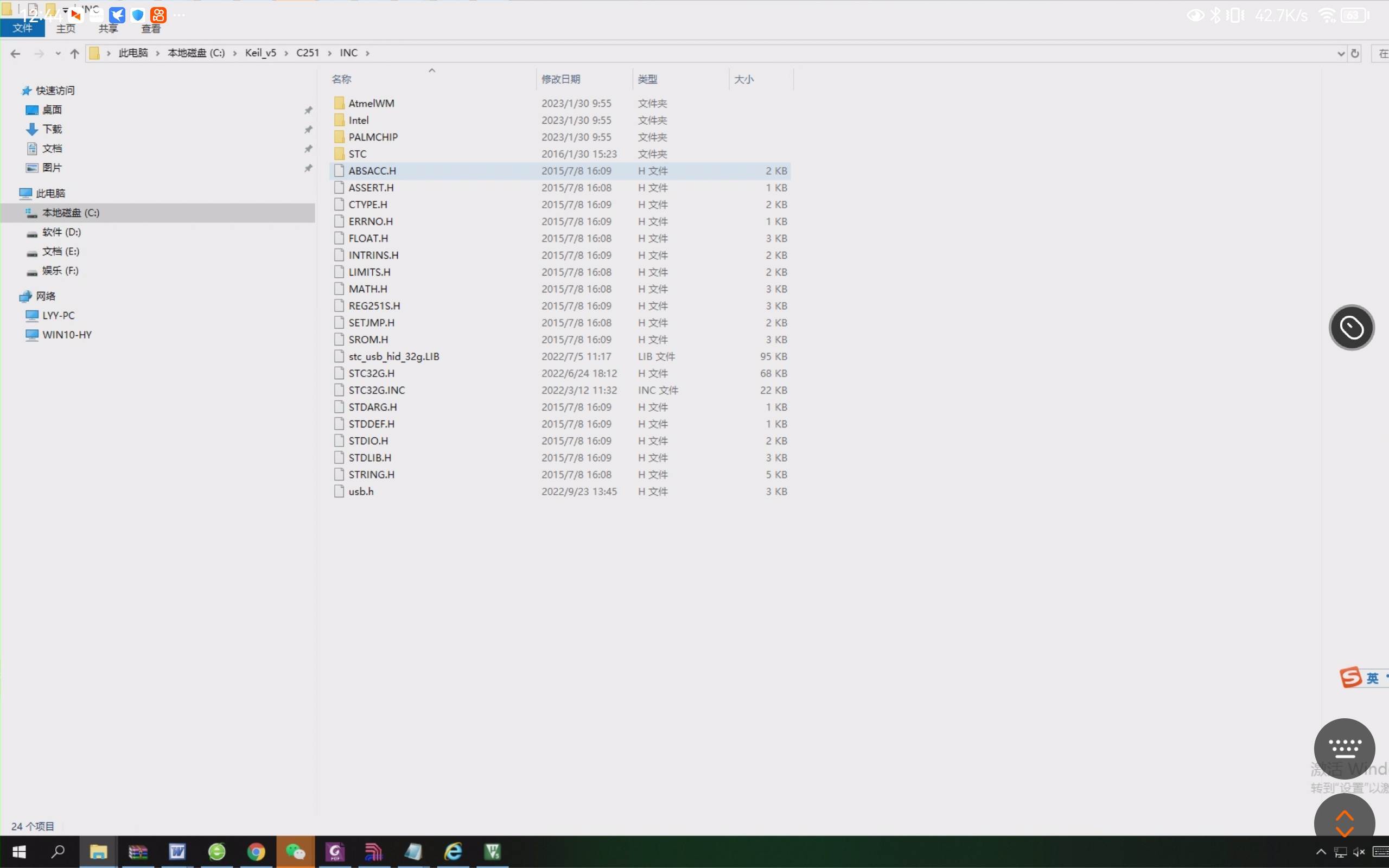

发表于 2023-2-9 12:46:18 | 显示全部楼层
乘风*** 发表于 2023-2-9 11:50
开山斧和stc8G使用的是C51编译器
屠龙刀使用的是C251编译器
先确认是否安装了C251编译器,安装后添加型号 ...

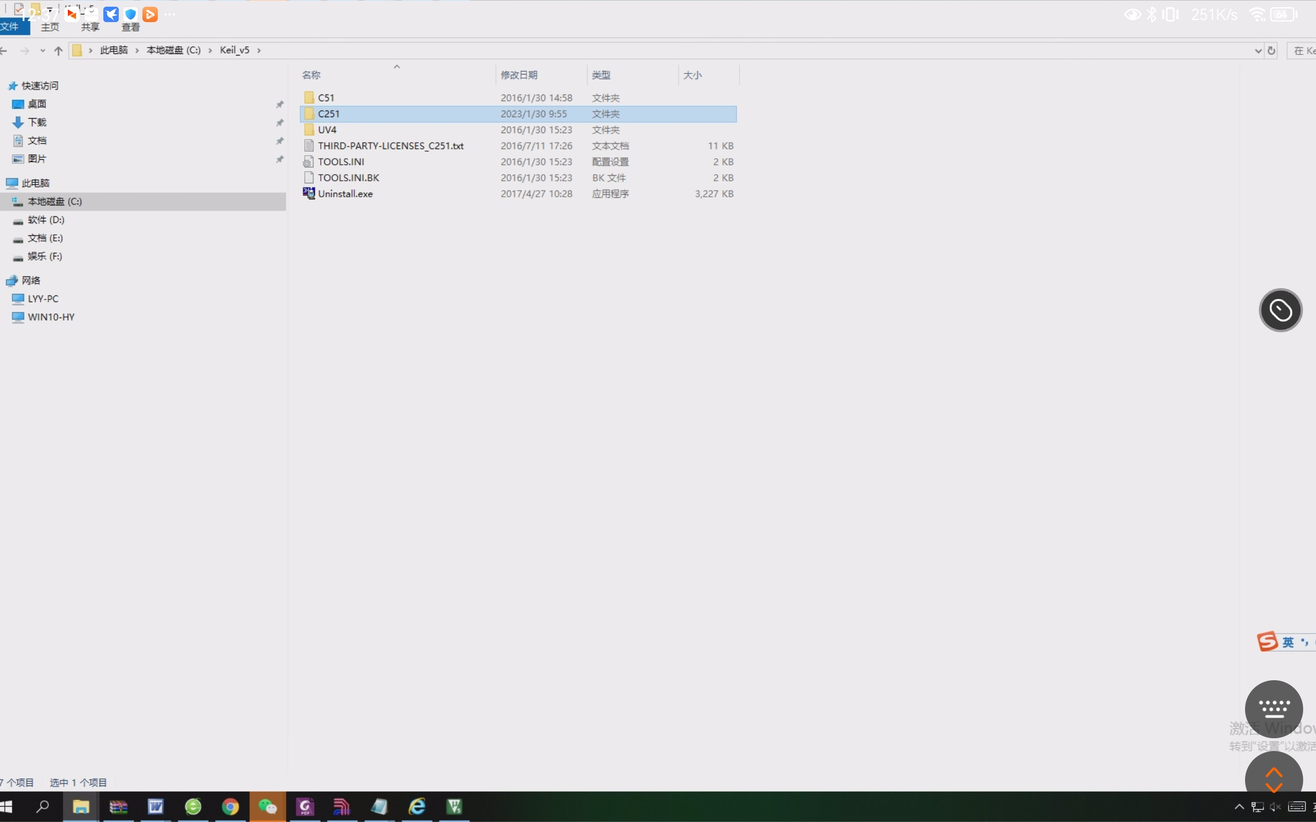

发表于 2023-2-9 13:14:31 | 显示全部楼层
请问你的C盘下是不是有多个Keil目录?
60
60
发表于 2023-2-9 15:44:32 | 显示全部楼层
是的,还有一个c51的版本
