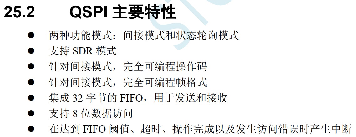

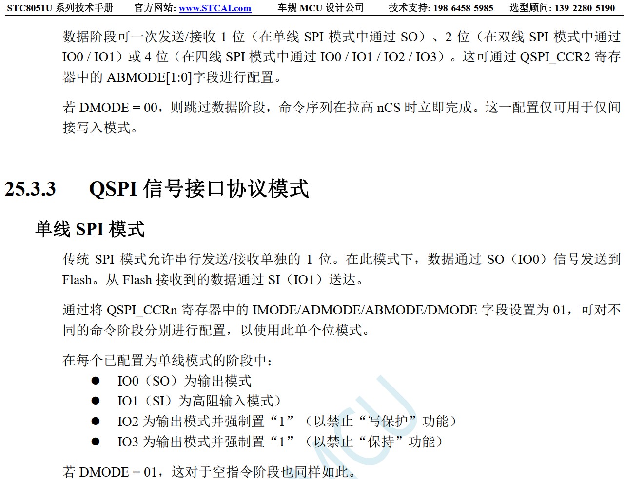

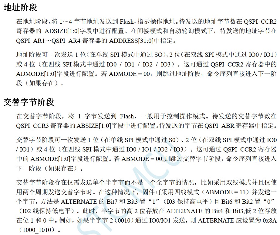

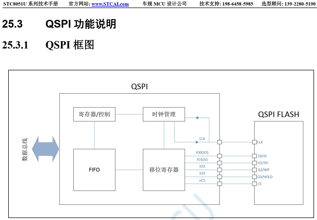

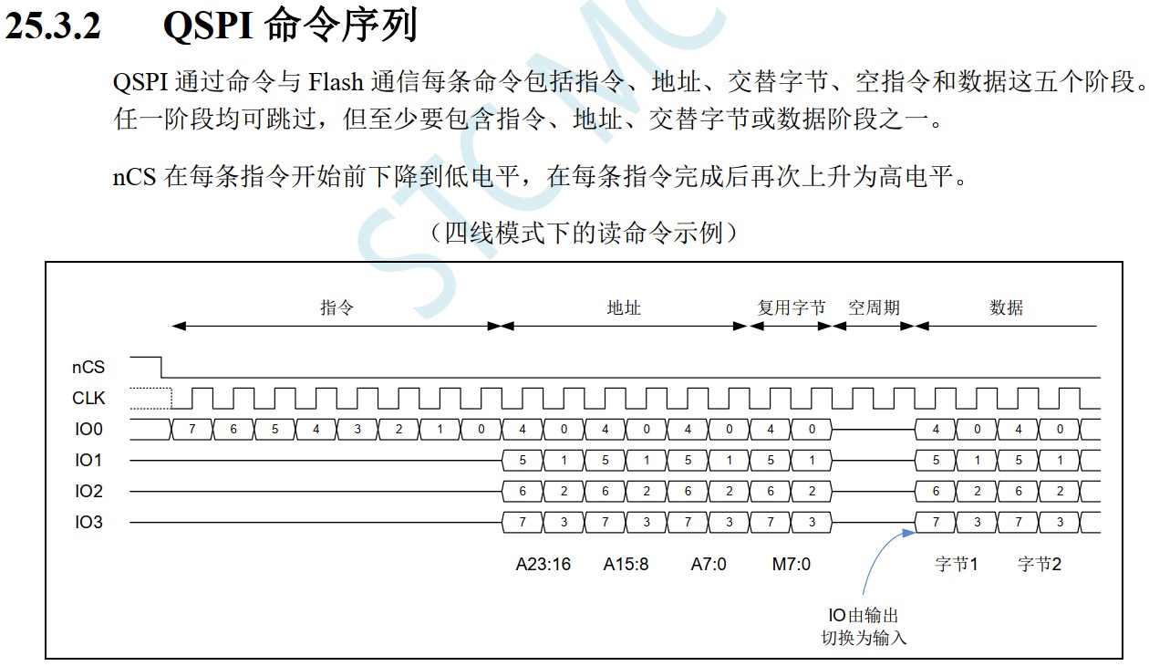

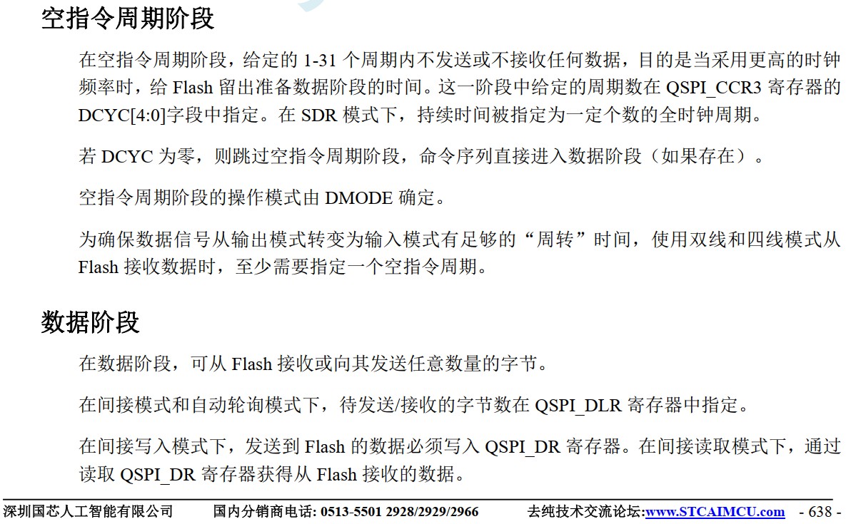

QSPI 来了,比 SPI 快多少倍 ?
QSPI-Flash 直接 DMA-P2P 送 TFT彩屏
===不经过 CPU, 不经过 DMA缓冲区
