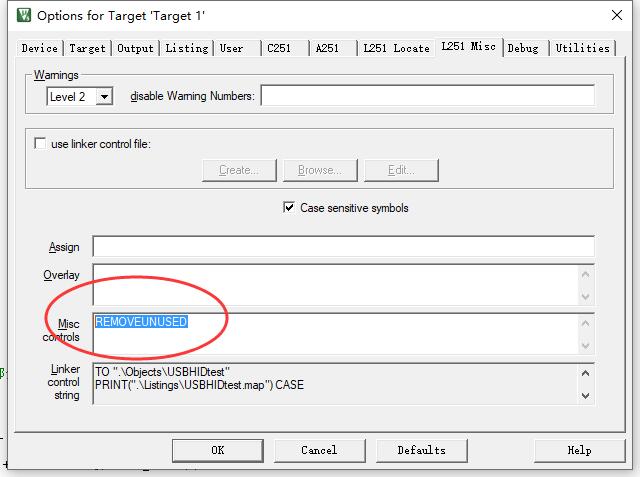

tzz1*** 发表于 2024-7-9 10:45
收到, 谢谢, 确实是!
应该是链接定位器出问题了, 把?C?SIDIV的地址放在了 0X0000  ???
是不是使用了“REMOVEUNUSED”?是的话删了试试。
Kiel C251编译器使用“REMOVEUNUSED”有可能出现这种情况。
果然!!!!!!! 把“REMOVEUNUSED”去掉再编译就正常了! [attachimg]50828[/attachimg] 大佬威武!  详情 回复 发表于 2024-7-9 18:16

 楼主| 发表于 2024-7-9 18:16:36 | 显示全部楼层
Kiel C251编译器使用“REMOVEUNUSED”有可能出现这种情 ...
果然!!!!!!!
大佬威武!

 楼主| 发表于 2024-7-9 18:29:48 | 显示全部楼层
今天还尝试了
y += ( fontsize / 8 ) & 0xFF;
y += ( fontsize / 8 ) & 0x00FF;
y += ( fontsize / 8 ) + 0;
{:5_314:}
跟前面那些结果正常的写法效果一样,只要不是单独的 “ y+= fontsize / 8”,
随便挂上点儿有用没用的零碎儿,结果就是正常的。。。
不过去掉“REMOVEUNUSED”的办法确实一劳永逸,只不过程序体积大了不少
因为屏幕驱动里有好多画画函数
加上“REMOVEUNUSED”
Program Size: data=8.3 edata+hdata=287 xdata=1216 const=39 code=19978
去掉“REMOVEUNUSED”
Program Size: data=8.3 edata+hdata=287 xdata=1216 const=39 code=26610

发表于 2024-7-11 13:16:46 | 显示全部楼层
是C251编译器的bug, 与器件无关!!!!!
y += fontsize / 8 ;
   286:
0xFF3E96   7E240008    MOV      WR4,#Setup(0x0008)
0xFF3E9A   120000      LCALL    C?STARTUP(C:0x0000)  --->直接重启
0xFF3E9D   2CF7        ADD      R15,R7
改为:
y += fontsize >> 3 ;
   286:
0xFF3E96   7CBC        MOV      R11,R12
0xFF3E98   C4          SWAP     A
0xFF3E99   23          RL       A
0xFF3E9A   541F        ANL      A,#0x1F
0xFF3E9C   2CFB        ADD      R15,R11
一切正常!!!
去除REMOVEUNUSED:
y += fontsize / 8 ;
   286:
0xFF47F6   7E240008    MOV      WR4,#Setup(0x0008)
0xFF47FA   123FBD      LCALL    C?SIDIV(C:0x3FBD)  --->直接调用除法函数
0xFF47FD   2CF7        ADD      R15,R7
                 C?SIDIV:
0xFF3FBD   C2D5        CLR      F0(0xD0.5)
0xFF3FBF   7CB4        MOV      R11,R4
0xFF3FC1   30E708      JNB      0xE0.7,C:0x3FCC
0xFF3FC4   B2D5        CPL      F0(0xD0.5)
0xFF3FC6   6E24FFFF    XRL      WR4,#0xFFFF
0xFF3FCA   0B24        INC      WR4,#0x01
0xFF3FCC   7CB6        MOV      R11,R6
0xFF3FCE   30E712      JNB      0xE0.7,C:0x3FE3
0xFF3FD1   B2D5        CPL      F0(0xD0.5)
0xFF3FD3   6E34FFFF    XRL      WR6,#0xFFFF
0xFF3FD7   0B34        INC      WR6,#0x01
0xFF3FD9   8D32        DIV      WR6,WR4
0xFF3FDB   6E24FFFF    XRL      WR4,#0xFFFF
0xFF3FDF   0B24        INC      WR4,#0x01
0xFF3FE1   8002        SJMP     C:0x3FE5
0xFF3FE3   8D32        DIV      WR6,WR4
0xFF3FE5   30D506      JNB      F0(0xD0.5),C:0x3FEE
0xFF3FE8   6E34FFFF    XRL      WR6,#0xFFFF
0xFF3FEC   0B34        INC      WR6,#0x01
0xFF3FEE   22          RET
去除REMOVEUNUSED后,代码量增加,运行效率低。
还是要使用 REMOVEUNUSED,在代码中少用除法:
