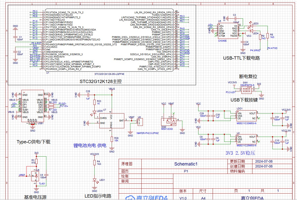

发表于 2024-7-8 15:26:27 | 显示全部楼层 |阅读模式

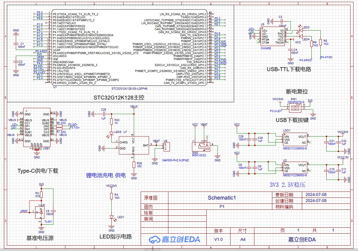

如图所示 本人小白 想让串口下载和USB下载调试  这样设计可以吗 也请大佬们帮忙看看电源部分

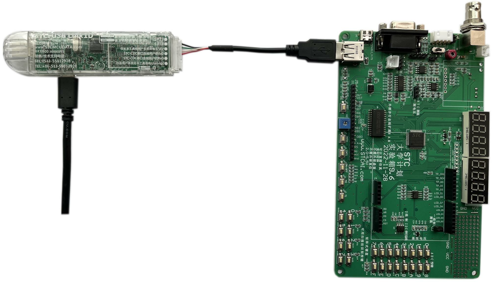

发表于 2024-7-8 19:53:49 | 显示全部楼层

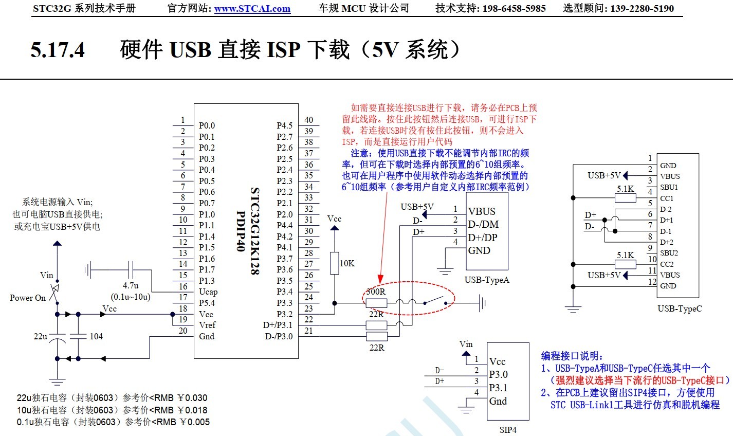

这就 USB 下载/仿真 都支持了
===也保留了串口仿真的手段
下图是USB转串口下载/仿真,不是USB直接下载仿真

 楼主| 发表于 2024-7-8 15:28:32 | 显示全部楼层
希望大佬们多提一些建议 听劝

 楼主| 发表于 2024-7-8 15:40:47 | 显示全部楼层
USB下载的地方网络标签标错了 改了一下

发表于 2024-7-8 16:07:39 | 显示全部楼层
断电复位感觉不是很好。

发表于 2024-7-8 17:42:04 | 显示全部楼层
1、C9/C11/C30/C32/C28等滤波电容1uF稍微小了点,建议10uF或22uF,一般不超过100uF;
2、CH340收发指示灯LED3/LED4不能串联在RxD/TxD中,限流电阻端应该接5V电源;
3、CH340的RxD中串联一个300欧的电阻、TxD中串联一个1N5817/1N5819二极管。

发表于 2024-7-8 19:01:45 | 显示全部楼层
下载应该没啥问题 就串口就可以了
这就 USB 下载/仿真 都支持了
