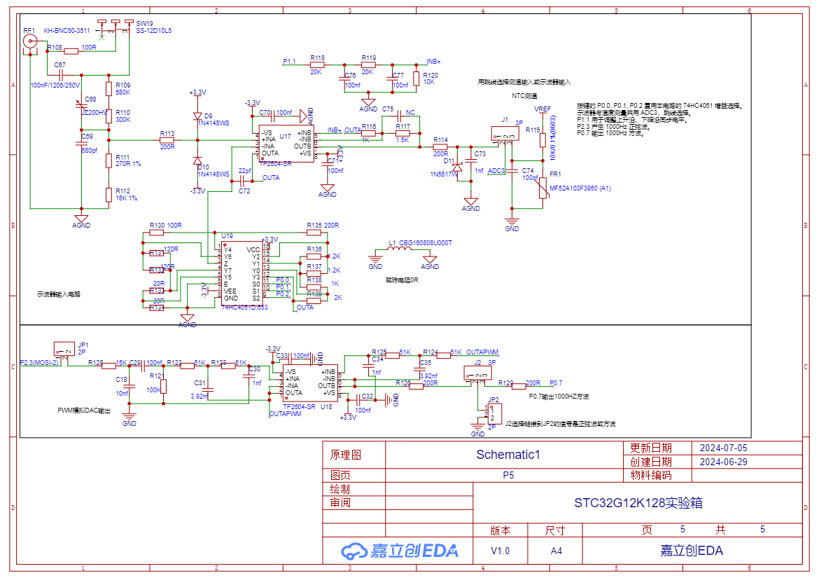

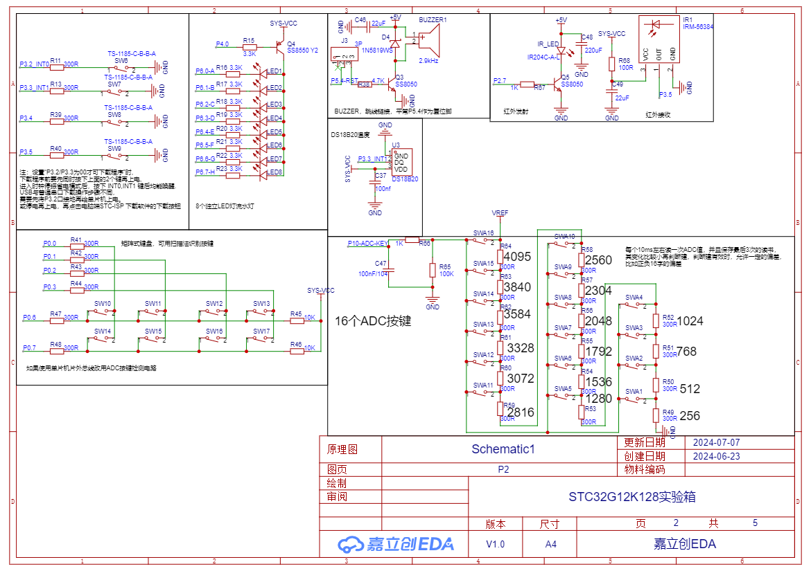

一.原理图
在原理图上根据原版电路,减少了mircoUSB,通过学习STC8051U实验箱方案,使得双typc口都可以给予实验箱供电,但是注意!尽量不要双口同时插入使用。

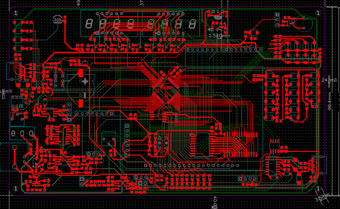

二.PCB图
走线

发表于 2024-7-25 09:31:37 | 显示全部楼层
按钮开关过于密集会不会影响操作呢?

发表于 2024-9-22 10:59:46 | 显示全部楼层
白水大*** 发表于 2024-7-25 09:31
按钮开关过于密集会不会影响操作呢?
是呀,眼神不好容易出错。
