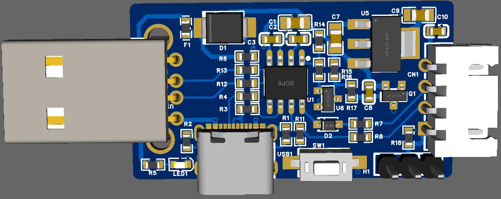

8-Pin,8H2K12U-SOP8,
USB转串口全自动烧录器,0.95元
【USB-HID,免驱动下载安装】+【CDC自WIN10起免驱动安装】
兼容 USB-TypeC 和 USB-TypeA, 避免恰巧手上没有数据线的烦恼!
免停电冷启动全自动下载
嘉立创EDA绘制可免费打样,有分别有AMS1117版本和ME6211版本,
AMS1117版本可以 5V/3V3输出电源切换,
ME6211为专门为3.3系统优化版本,
提供原理图PCB以及GERBER文件
版本一:
AMS1117版本,可以通过跳线帽切换5V和3V3,
原理图和PCB、GERBER文件在附件中,pcb尺寸3.75*2.05CM

版本二:
ME6211版本,专门为3.3V系统优化版本,
原理图和PCB、GERBER文件在附件中,pcb尺寸3.18*2.05CM

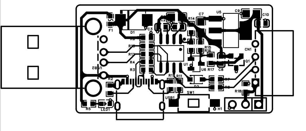

发表于 2024-7-8 13:26:36 | 显示全部楼层
回帖奖励 +1 芯愿
总感觉你对外输出的电源线要加粗

发表于 2024-7-8 16:28:06 | 显示全部楼层
神*** 发表于 2024-7-8 13:26
总感觉你对外输出的电源线要加粗

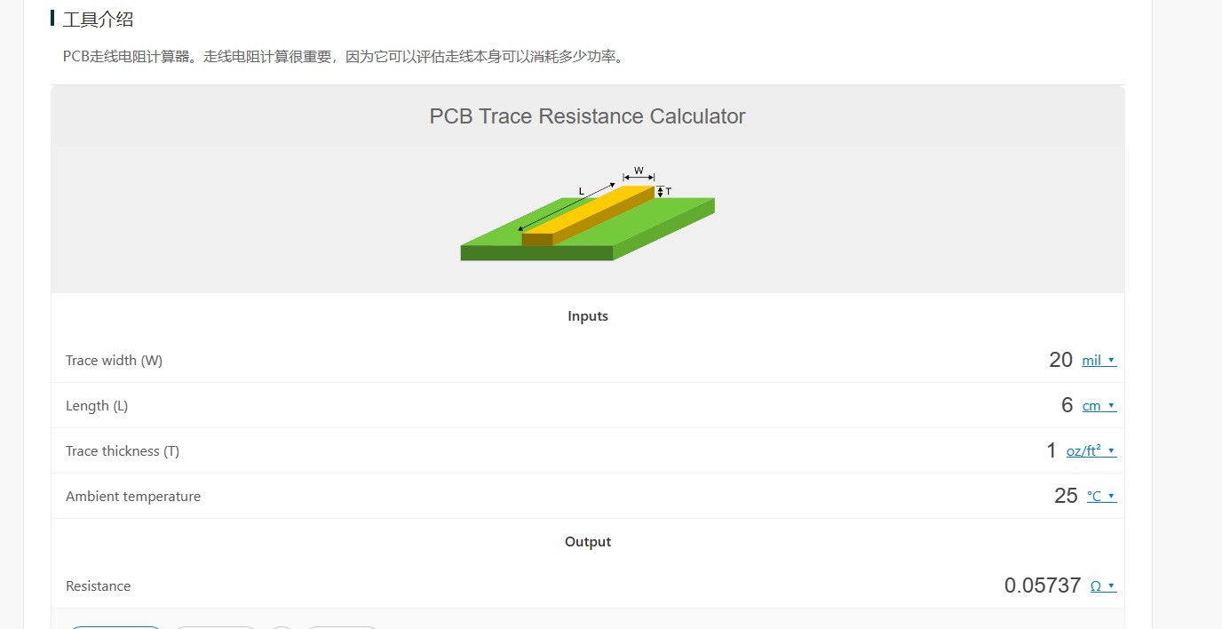

电脑的USB输出能力一般在500ma左右,20mil理论最高支持1.35A,考虑到温升之类的问题,500ma也完全足够了

发表于 2024-7-8 17:11:39 | 显示全部楼层
请问走线多长,压降多少

发表于 2024-7-8 17:38:38 | 显示全部楼层
神*** 发表于 2024-7-8 17:11
请问走线多长,压降多少
主回路长度实际55mm左右,算60mm,
1oz的厚度情况下0.05737欧姆,按500ma压降也就0.028V
