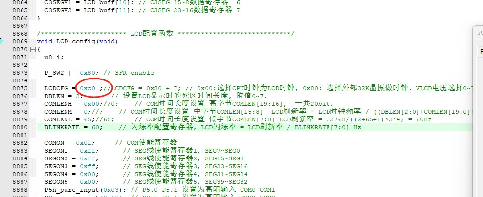

发表于 2024-7-8 16:15:15 | 显示全部楼层
LCDCFG种的CLKSEL选择晶振及LCDCFG = 0x40;

 楼主| 发表于 2024-7-8 20:00:31 | 显示全部楼层
0xc0和0x40 都 试过了,就是行不
