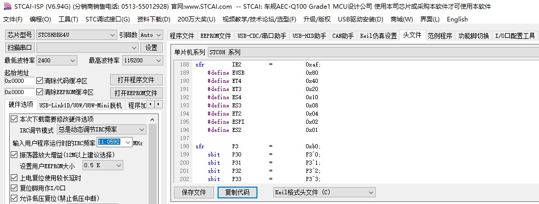

你好前辈,最后一个疑点再请教一下,这些程序都是以前正常编译通过的,都是用了两年以上的程序了,我好奇的是最近电脑及软件都没有改动过,这个头文件是什么时候自动更新的?
31
31
 楼主| 发表于 2024-7-8 08:55:56 | 显示全部楼层
Yim_*** 发表于 2024-7-7 19:48
我特意把STC8C的头文件搞下来看了一下,如你所说,没有ET2
谢谢大神

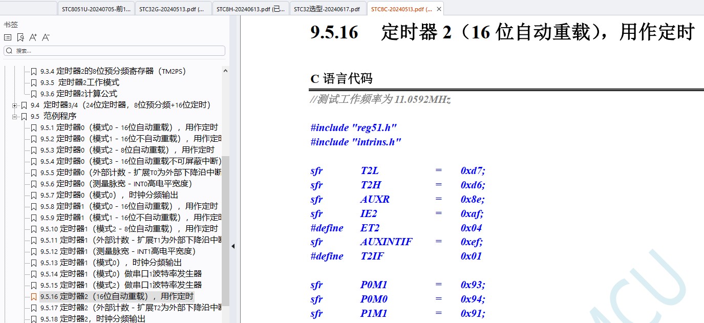

  1.         T2H = (65536-50000)/256;                                        //定时器2 定时50ms
  2.     T2L = (65536-50000)%256;                    //65536-11.0592M/12/1000
  3.     AUXR = 0x10;                                //启动定时器
  4. //    IE2 = ET2;                                //使能定时器中断           头文件无ET2的定义,换下一句用
  5.         IE2 |= 0x04;                                                                //使能定时器中断
问题解决

以前有这个宏定义的,后来被建议的去掉了,仁者见仁智者见智
部分数据手册中保留了这个宏声明,不在头文件中,
这样大家容易理解,是啥 !!!
25428

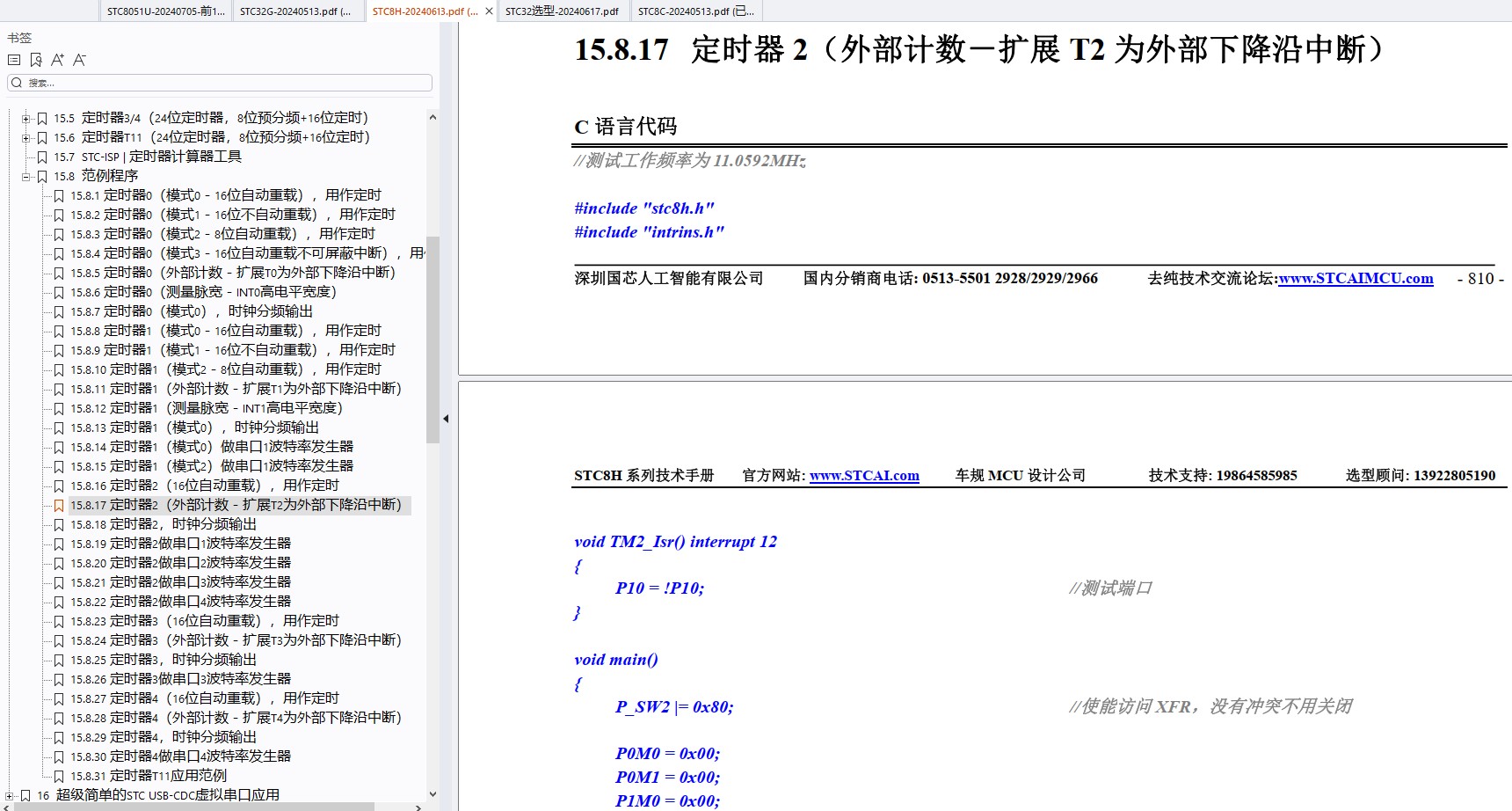

发表于 2024-7-8 10:13:16 | 显示全部楼层
这包含去掉了 那个 ET2 宏定义的头文件,就会可能出错
STC8H.h 有定义这个宏
这程序,我们写的很爽,
但新人还是要打开 头文件看下,为何程序简洁,
那是 头文件里面的宏在支持
