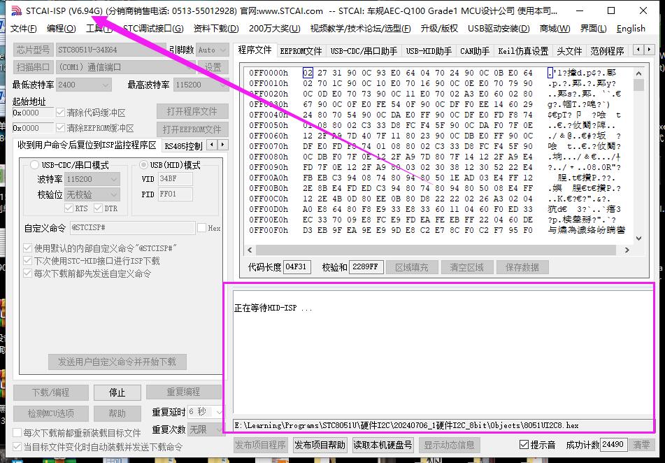

昨天把STC-ISP升级到6.94G版之后,USB-HID不停电自动下载不管用了,请问是有什么配置上的变化吗?
【现象】

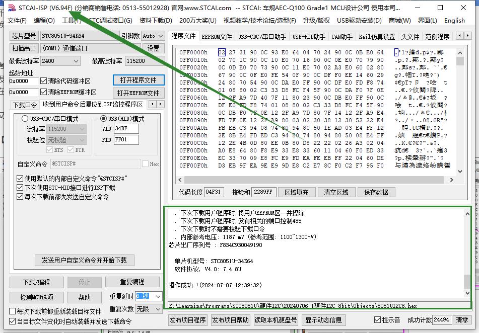

前天在STC8051U上尝试USB不停电下载成功之后,昨天在尝试配置硬件SPI和硬件I2C的时候,突然发现不停电下载不管用了
不论是8-bit模式还是32-bit模式都会卡在【正在等待HID-ISP ...】,直到手动拉低P32然后重启单片机,才会继续进行下载
换了块一直在用的STC8H板子,同样的问题也出现了,USB-HID也必须手动连接才能下载。
考虑到前天还是好的,昨天有变化的只是升级过STC-ISP到6.94G,然后就换回了6.94F版本试了一下
发现同样的程序、同样的配置、同样的操作,
在STC8051U的8-bit模式、32-bit模式,以及那块STC8H上,又全都可以顺利进行不断电下载了。
又换了几个更早版本的ISP,有的虽然没有8051U,但是STC8H8K也都可以顺利不停电下载。
【6.94F和6.94G的截图】
顺便愉快地发现,STC8051U 8-Bit的hex文件,刷进STC8H也能工作{:5_284:}
