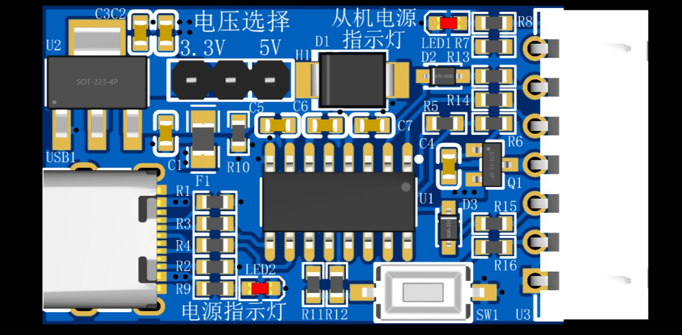

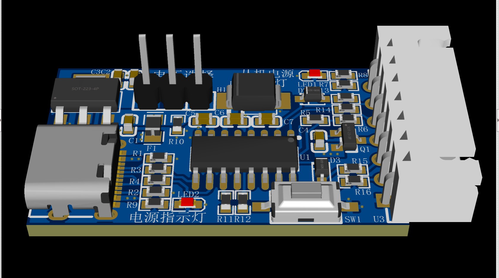

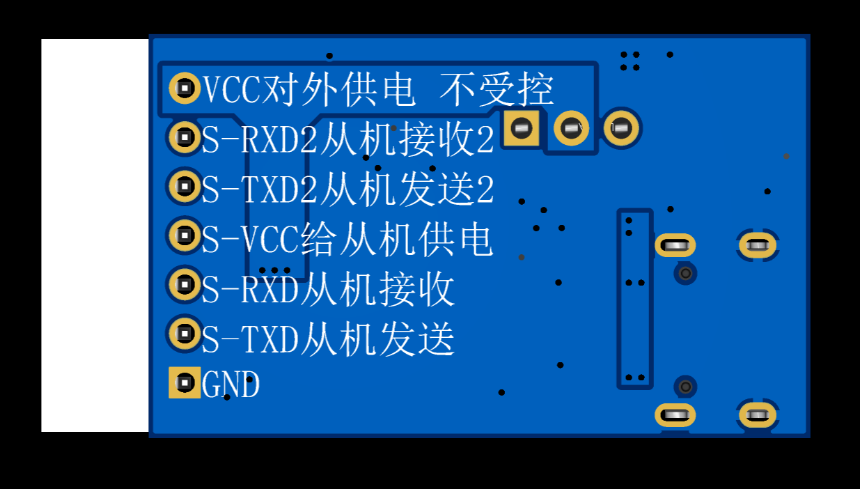

USB转双串口烧录器, STC8H2K12U-SOP16
全自动控制 停电/上电,免手工冷启动,
爱心奉献,手动按键,手动控制对外 停电/上电
5V/3.3V,跳线选择; RMB1.1
可以做到,重新编译后:
【手不动,就自动下载成功,还继续跑新程序】
【USB-HID, 免驱动安装】+【 CDC 自Win10起免驱动安装】
20.6mm*33.7mm,超小体积,不占空间,立创免费打样

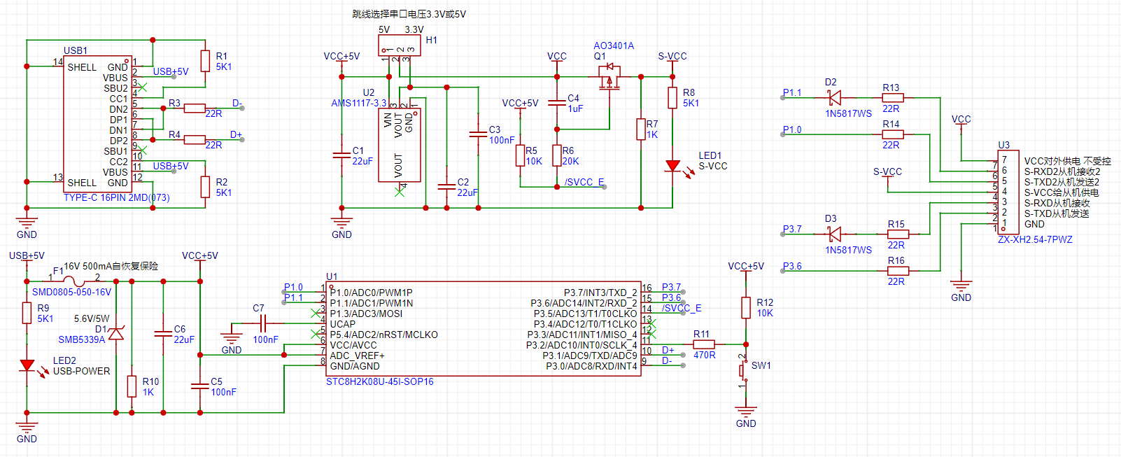

电路原理图

制板文件和开源链接实物验证成功后发布
电路原理图
电路原理图.pdf (203.73 KB, 下载次数: 688)
