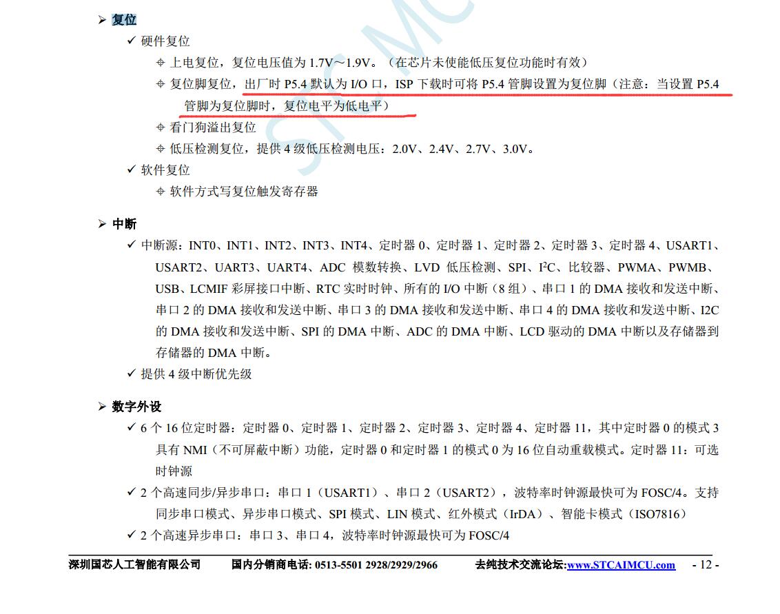

第2章(12页)介绍里复位引脚P4.7写成P5.4,第8章(208页)参考图里也是P5.4

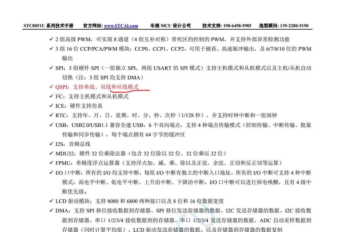

(13页)丝线模式

发表于 2024-7-6 14:55:24 | 显示全部楼层
8051U没P54吧
所以说是笔误,因为复位章节里的寄存器说明和表格里都写的是47  详情 回复 发表于 2024-7-6 15:27

发表于 2024-7-6 15:27:10 | 显示全部楼层

发表于 2024-7-6 17:39:18 | 显示全部楼层
nRST/P4.7,
STC8051U的数据手册是从 STC32G12K128的数据手册出发,
来修改的,所以不是笔误,是遗漏修改
