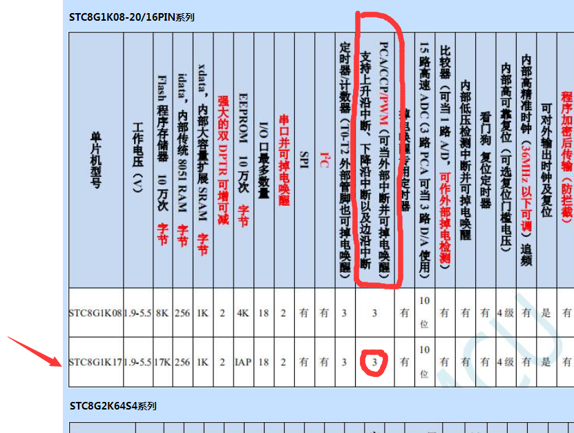

请问,STC8G1K17-QFN20是否具有PWM输出功能?选型表中有红字PWM功能,但是在手册中找不到关于PWM引脚配置的内容。

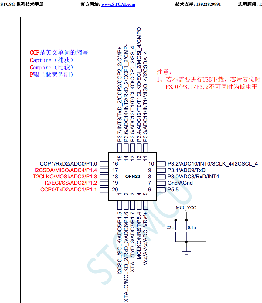

引脚名标注CCP0 CCP1 CCP2的就是PCA输出PWM的引脚。
