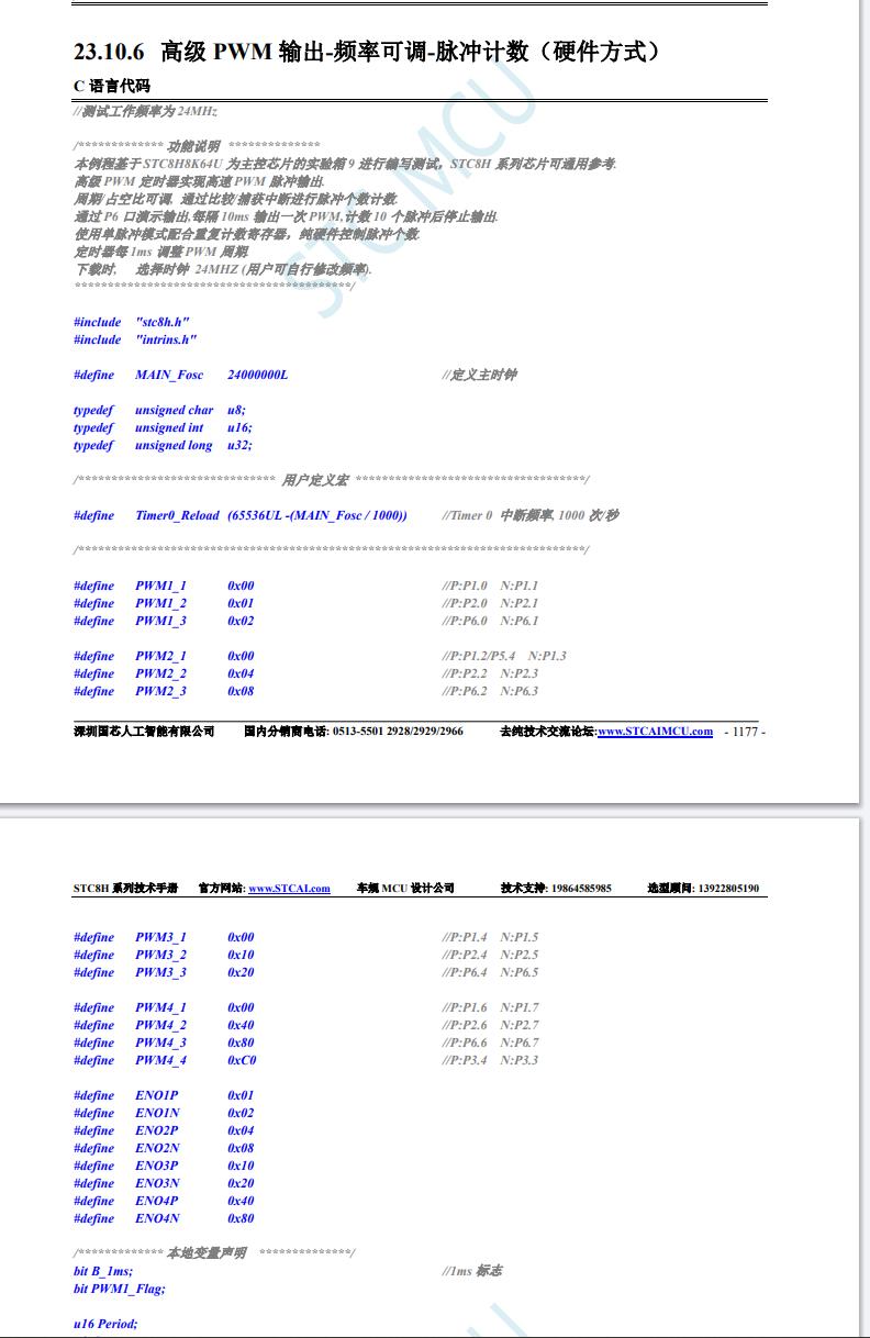

发表于 2024-7-7 15:35:46 | 显示全部楼层
按照官方范例修改的程序在我的单片机无法输出PWM信号,老师能不能帮忙看看怎么回事
本例程基于STC8H8K64U为主控芯片
高级PWM定时器实现高速PWM脉冲输出.
周期/占空比可调, 通过比较/捕获中断进行脉冲个数计数.
通过P2.5口 输出,每隔10ms输出一次PWM,计数10个脉冲后停止输出.
使用单脉冲模式配合重复计数寄存器,纯硬件控制脉冲个数.
定时器每1ms调整PWM周期.
下载时, 选择时钟 11.0592MHZ
#include    "reg15.h"
#include    "intrins.h"
#define     MAIN_Fosc       11059200L        //定义主时钟
/****************************** 用户定义宏 ***********************************/
#define Timer0_Reload   (65536UL -(MAIN_Fosc / 1000))       //Timer 0 中断频率, 1000次/秒
#define PWM3_1          0x00                    //P:P1.4  N:P1.5
#define PWM3_2          0x10                    //P:P2.4  N:P2.5
#define ENO3P           0x10
#define ENO3N           0x20
/*************  本地变量声明    **************/
bit B_1ms;                                      //1ms标志
bit PWM1_Flag;
u16 Period;
u8 Counter;
u8 msSecond;
void UpdatePwm(void);
void TxPulse(u8 rep);
void main(void)
    P_SW2 |= 0x80;                              //扩展寄存器(XFR)访问使能
    P0M1 = 0x00;   P0M0 = 0x00;                 //设置为准双向口
    P1M1 = 0x00;   P1M0 = 0x00;                 //设置为准双向口
    P2M1 = 0x00;   P2M0 = 0x00;                 //设置为准双向口
    P3M1 = 0x00;   P3M0 = 0x00;                 //设置为准双向口
    P4M1 = 0x00;   P4M0 = 0x00;                 //设置为准双向口
    P5M1 = 0x00;   P5M0 = 0x00;                 //设置为准双向口
    P6M1 = 0x00;   P6M0 = 0x00;                 //设置为准双向口
    P7M1 = 0x00;   P7M0 = 0x00;                 //设置为准双向口
    PWM1_Flag = 0;
    Counter = 0;
    Period = 0x1000;
    //  Timer0初始化
    AUXR = 0x80;                                //Timer0 set as 1T, 16 bits timer auto-reload,
    TH0 = (u8)(Timer0_Reload / 256);
    TL0 = (u8)(Timer0_Reload % 256);
    ET0 = 1;                                    //Timer0 interrupt enable
    TR0 = 1;                                    //Tiner0 run
    PWMA_ENO = 0x00;
    PWMA_ENO |= ENO3N;                          //使能输出
    PWMA_CCER2 = 0x00;                          //写 CCMRx 前必须先清零 CCxE 关闭通道
    PWMA_CCMR3 = 0x68;                          //设置 PWM3 模式1 输出
//    PWMA_CCER1 = 0x01;                        //使能 CC1E 通道, 高电平有效
    PWMA_CCER2 = 0x03;                          //使能 CC2E 通道, 低电平有效
    PWMA_PS = 0x00;                             //高级 PWM 通道输出脚选择位
    PWMA_PS |= PWM3_2;                          //选择 PWM3_2 通道
    UpdatePwm();
    PWMA_BKR = 0x80;                            //使能主输出
//    PWMA_CR1 |= 0x89;                         //使能ARR预装载,单脉冲模式,开始计时
    P40 = 0;                                    //给LED供电
    EA = 1;                                     //打开总中断
    while (1)
        if(B_1ms)
            B_1ms = 0;
            msSecond++;
            if(msSecond >= 10)                  //10ms启动一次PWM输出
                msSecond = 0;
                TxPulse(10);                    //输出10个脉冲
/************* 发送脉冲函数 **************/
    if(rep == 0) return;
    rep -= 1;
    PWMA_RCR = rep;                             //重复计数寄存器,计数 rep 个脉冲后产生更新事件
    PWMA_CR2 |= 0x89;                           //使能ARR预装载,单脉冲模式,开始计时
/********************** Timer0 1ms中断函数 ************************/
void timer0(void) interrupt 1
    B_1ms = 1;
    if(PWM1_Flag)
        Period++;                               //周期递增
        if(Period >= 0x1000) PWM1_Flag = 0;
    else
        Period--;                               //周期递减
        if(Period <= 0x0100) PWM1_Flag = 1;
    UpdatePwm();                                //设置周期、占空比
// 函数: UpdatePwm(void)
// 描述: 更新PWM周期占空比.
// 参数: none.
// 返回: none.
// 版本: V1.0, 2012-11-22
    PWMA_ARR = Period;
    PWMA_CCR3 = (Period >> 1);                  //设置占空比时间: Period/2
回复 支持 反对

发表于 2024-7-7 17:35:06 | 显示全部楼层
zhaox*** 发表于 2024-7-7 15:35
通过定时器输出的波形不稳定,还造成了系统严重卡顿,所以想改用硬件输出,用下边的代码输出不了
你这彩色怎么弄得?

发表于 2024-7-8 08:41:12 | 显示全部楼层
加个这个看看

发表于 2024-7-8 12:23:36 | 显示全部楼层
fjst*** 发表于 2024-7-8 08:41
加个这个看看
    P_SW2 = 0x80;
不好用
