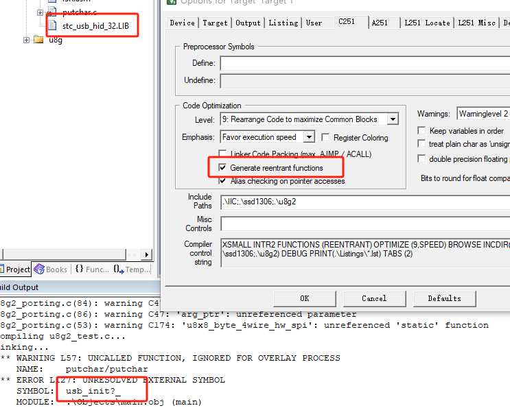

例子代码提供的 stc_usb_hid_32.LIB 这些库, 不支持编译勾选产生重入函数.
如图. 会编译不过.
如果不勾选.  u8g2编译不过.  (例子目录 30-STC32_U8G2_DMA_OLED)
所以, 能不能提供一下. stc_usb_hid_32.LIB 这些库 支持勾选产生重入函数的版本.

试试附件lib文件

谢谢, 附件这个lib可以了.  必须配合REMOVEUNUSED, 否则提示容量不足.

能不能提供一下支持函数重入的 usb_cdc的lib, 谢谢

“FreeRTOS-UDB-CDC”例程包里面有可重入的USB-CDC lib文件。
