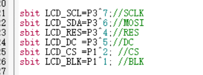

2.在#include "lcd_init.h"中修改为自己tft屏幕的对应引脚

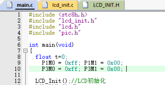

然后就可以成功点亮0.96 tft(ST7735S)屏幕了。代码在附件里。
