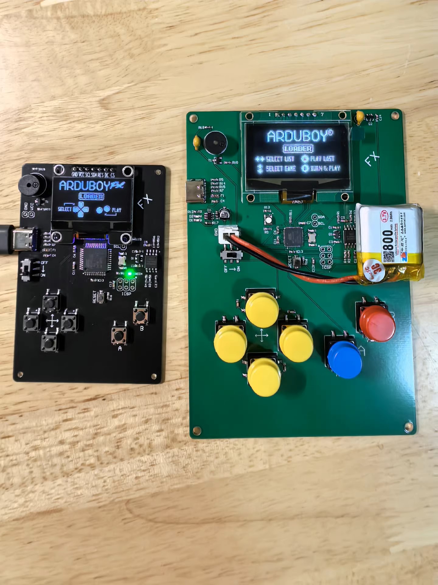

咱能不能也整合一个Ai-BOY游戏机?

我把源码down下来琢磨了一番,代码写得很好:和环境有关的因素几乎是被清出了内核
其中用了一个ardui boy的库,主要负责启动(bootloader,咱不用管,咱有咱的),绘图(应该是单缓冲,画点画线画精灵这些个,咱也把咱的图形库替上去就好了),和按键(直接替换成咱的)

把这些给干完之后,难点来了!

粒子系统和渲染器部分大量使用c++语法,(比如在代码任意位置动不动给你定一个变量,for 里放个auto之类的)尤其是粒子系统,用了模板类,故意欺负我用keil ...
成在cpp,败在keil啊 !
一条路是用IAR试试,但我刚刚放弃忙了半天屏还没点明白呢。。。(希望熟悉IAR的佬帮帮忙!)
或者,就是把cpp翻写一遍

大家说说,C51能行吗?
试试吧!

C++改C是可行的,程序行数会增加,费点键盘,但编译出来的可执行程序不会比C++更大。

大家可以分工实现不同部分,众筹一下

粒子系统和渲染器部分大量使用c++语法,(比如在代码任意位置动不动给你定一个变量,for 里放个auto之类的 ...
IAR FOR 8051支持C++的,这点比KEIL 要强!
