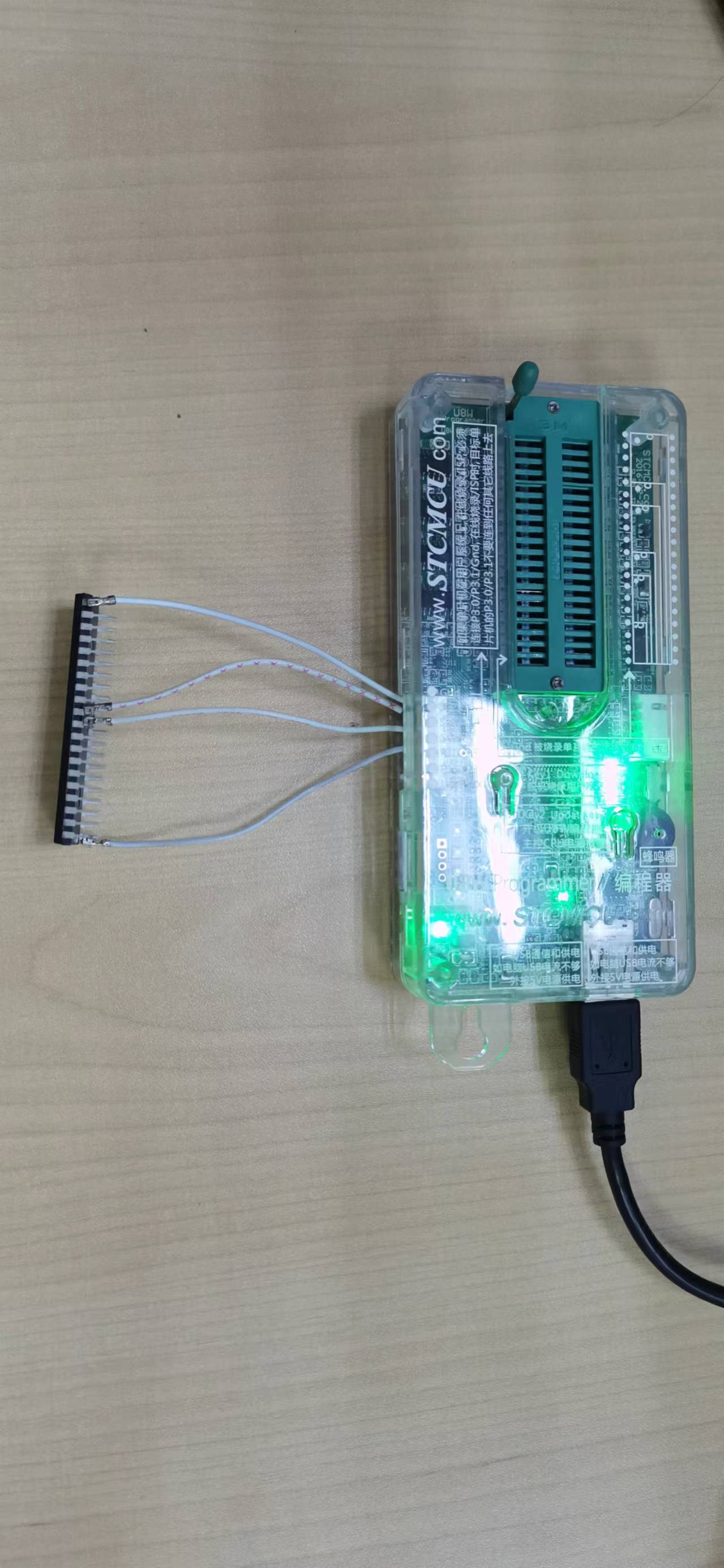

希望解决8051U用U8W锁紧座下载问题

so*** 发表于 2024-7-10 18:56
U8W看说明用连线应该可以支持8051。
是的,谢谢回复

发表于 2024-7-15 10:41:14 | 显示全部楼层
U8W引线出来可以烧录STC8051U !
U8W直接插上 STC8051U-PDIP40,
不能下载的原因是我们把他当 STC15管脚排列了,
要修改程序,等下次升级;引线可以烧录

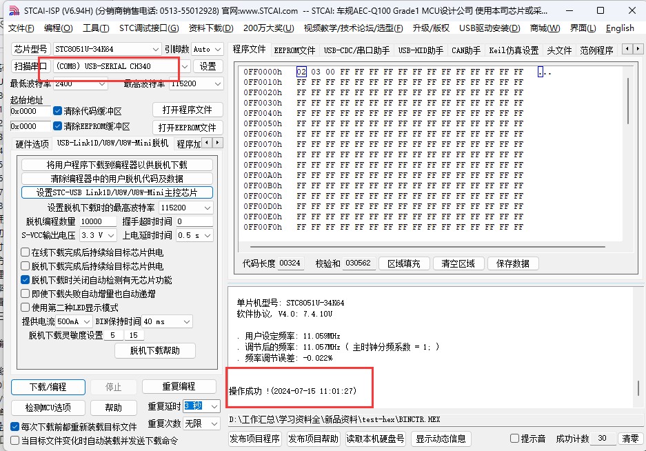

发表于 2024-7-15 11:06:31 | 显示全部楼层
U8W引线出来果然可以烧录STC8051U ,测试如下:
