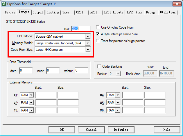

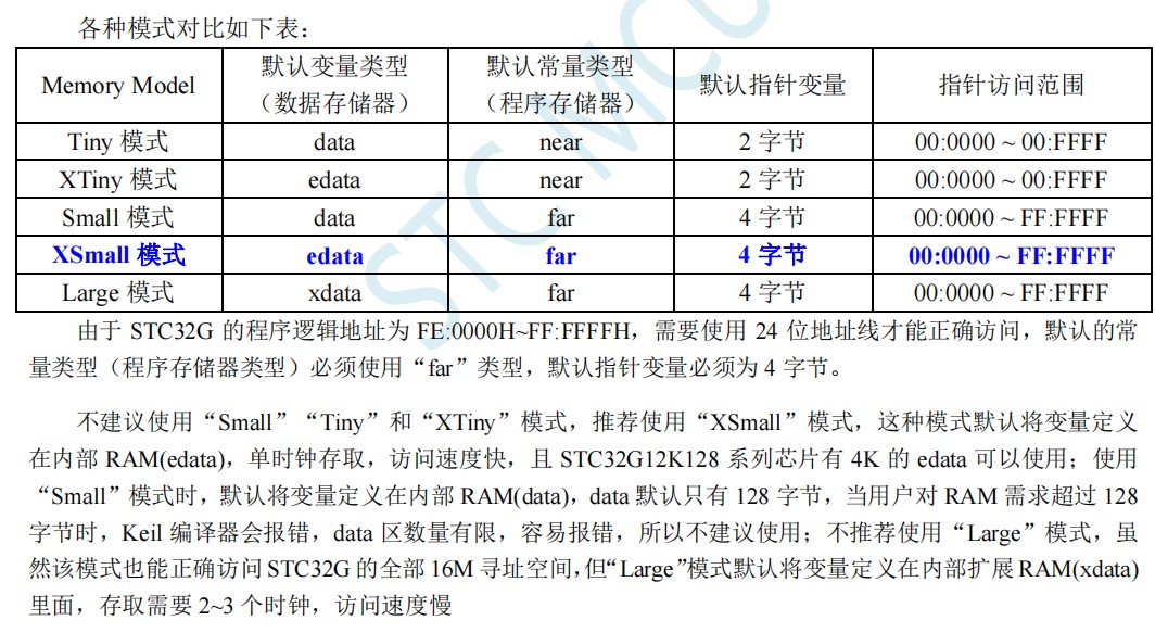

因为代码量大,所有使用了,Large模式,官方提供的stc_usb_cdc_32.LIB库不适用,提示需要使用Xsmall模式有没有适用 的库呢?

代码量大要修改“Code ROM Size”设置,如果是edata空间不够用的话,建议将大容量数组、不常用变量加xdata关键字手动定义到xdata空间。
