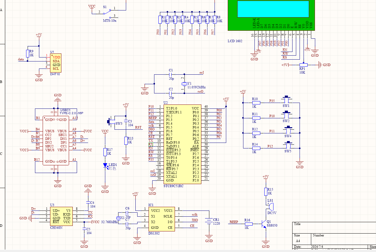

佬们为什么下载不进程序啊,帮我看看是不是原理图的问题?

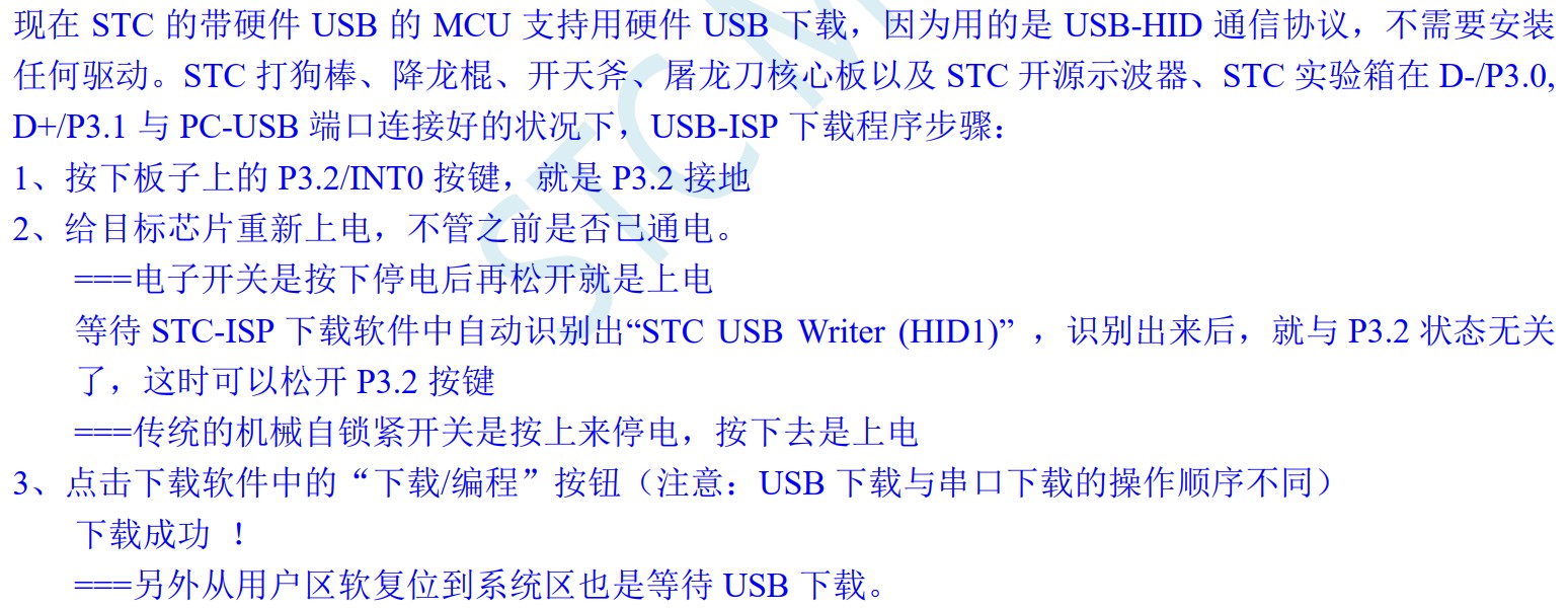

按下下载按钮后单片机要断电重启

DS1302的晶振接法有问题吧?

RST引脚也有问题,和电阻电容没有连接

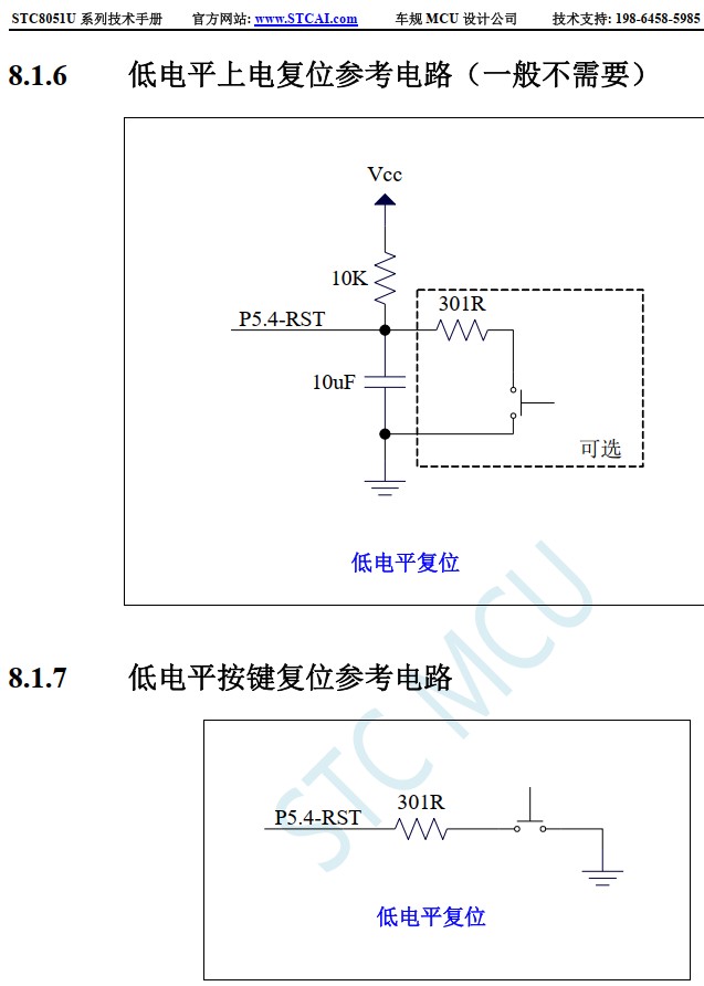

按官方给的原理图来吧。感觉复位1k有点小,正常10k。

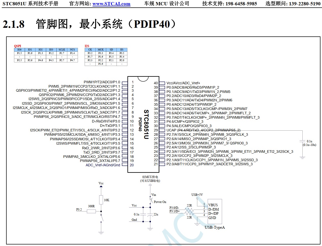

CH340N的TX和单片机的RXD引脚之间需要加防倒灌二极管,具体看官方数据手册里面的最小系统图。

CH34X的 I/O 会供电,要加隔离二极管,STC USB-2UART 可以不加隔离二极管

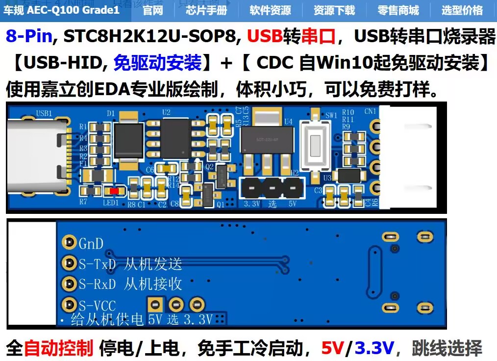

8-Pin, STC8H2K12U-SOP8, USB转串口,USB转串口烧录器
【USB-HID, 免驱动安装】+【 CDC 自Win10起免驱动安装】
使用嘉立创EDA专业版绘制,体积小巧,可以免费打样。
全自动控制 停电/上电,免手工冷启动,5V/3.3V,跳线选择

没彻底断电,之前遇到过
