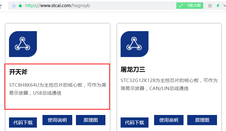

我们的开天斧例程包里面的例子,基本上都是设置xdata作为默认数据存储空间。您可以试试看
