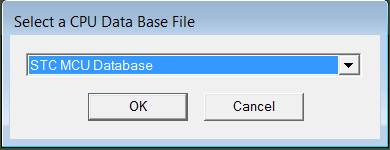

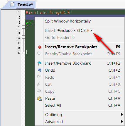

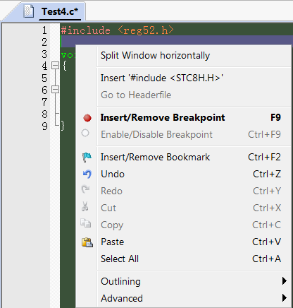

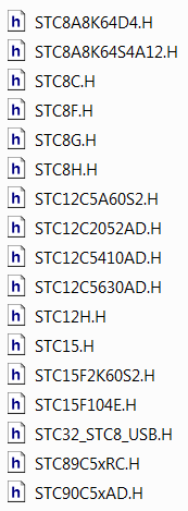

看到有网友问打不开STC8.h
其实STCAI-ISP添加的头文件并没有STC8.h
但ST8.h是哪里冒出来的?

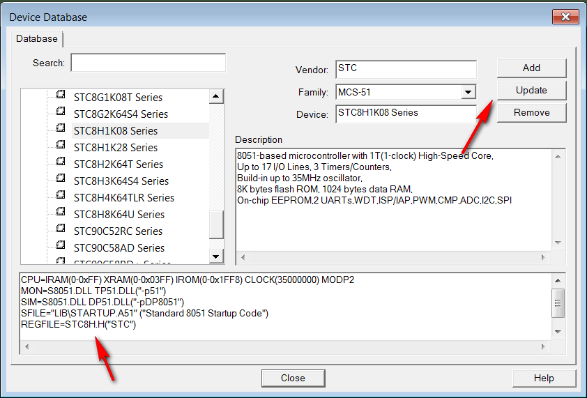

原来是STCAI-ISP添加芯片库复制的文件(STC.cdb)有问题
那如何修改呢?

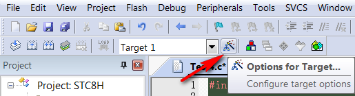

步骤如下
1.
2.
3.
4.
5.下一步要选一下其他芯片,再选回原来的芯片,再按OK
完成
以上是对现有项目的更新方法
如果嫌麻烦不想一个一个改
可以下载附件,复制到Keil/uv4路径下覆盖掉原本的STC.cdb档案
然后重复步骤5就可以了
