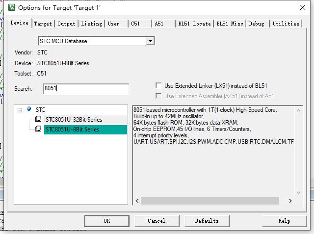

新建个工程,选择型号和指令模式
{:5_287:}
用8位指令模式点灯试试

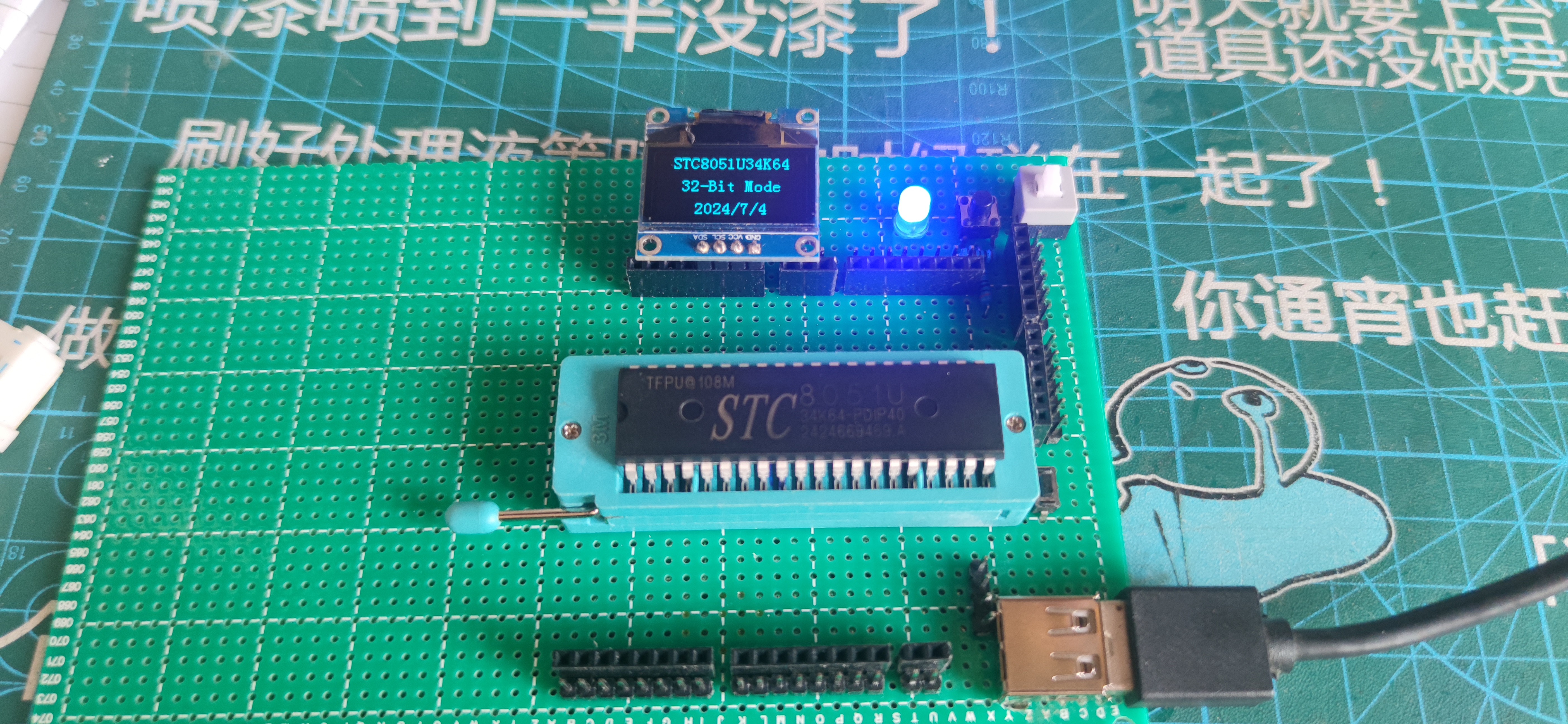

再试一下点亮OLED12864屏幕
8051U 开始 点灯大师,点屏大师 之修仙路
尝鲜完毕,可以开始好好学习了,期待试验箱~~~

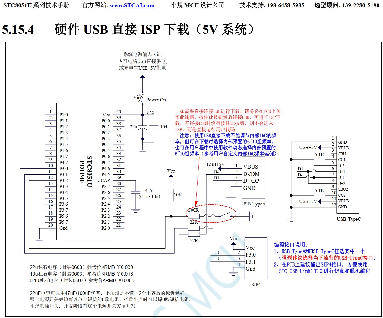

STC8051U
管脚兼容天王级别的: STC89C52RC, STC12C5A60S2
兼容 8位8051,  可以用 Keil C51/IAR/SDCC 编译器
===STC-ISP 烧录时,指定 STC8051U-8Bit
兼容 32位8051,可以用 Keil C251 编译器,双核兼容设计
===STC-ISP 烧录时,指定 STC8051U-32Bit
34K SRAM(2K edata, 32K xdata), 64K Flash
DMA支持PWM, DMA支持外设直接到外设, P2P
135MHz-PWM支持硬件移相,16位PWM; 真12位ADC
USB, I2S, QSPI, 4组串口,I2C, SPI
LQFP48/LQFP44,PDIP40 封装已到位
TFPU32:【硬件三角函数/反三角函数,硬件浮点运算器】
不用的PSEN 改成 USB-3.3V-LDO-UCAP, 外挂 0.1uF电容
如不用USB, 不用 USB直接下载/USB仿真,可不挂这个电容

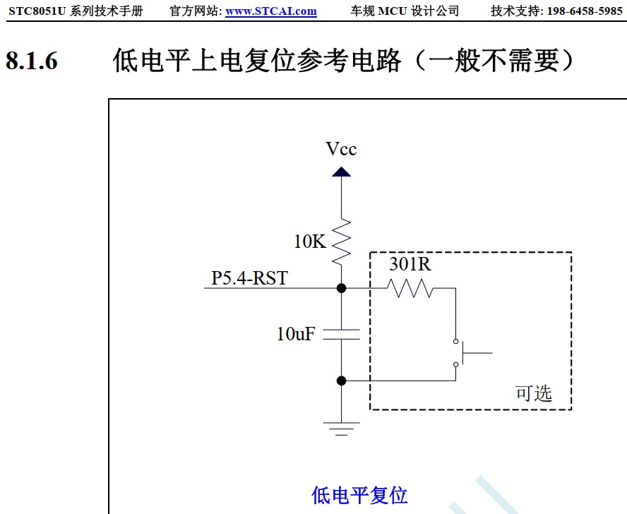

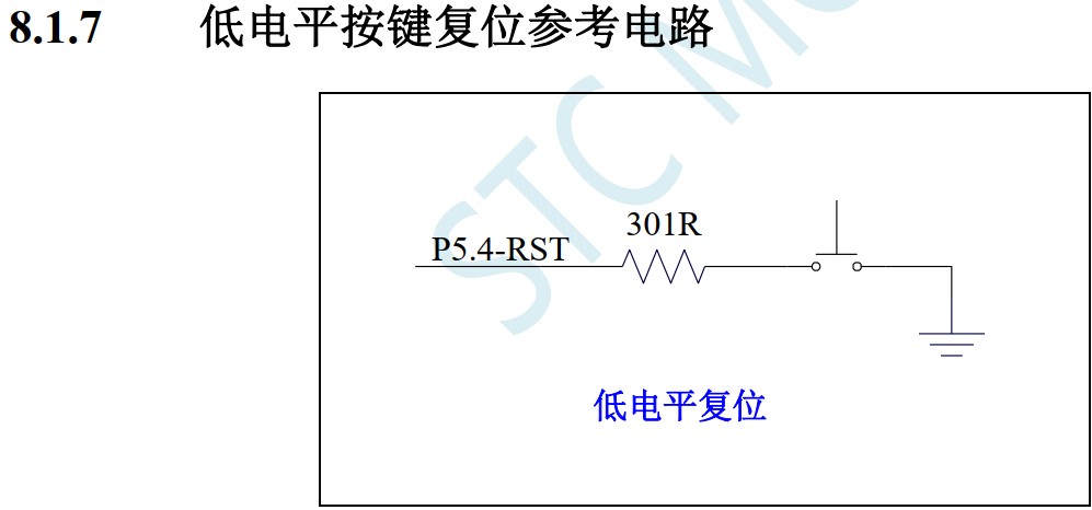

发表于 2024-7-4 08:30:32 | 显示全部楼层
不需要外部复位
STC8051U 内置高可靠专业级复位,无需外部 电阻/电容复位
