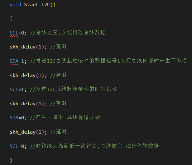

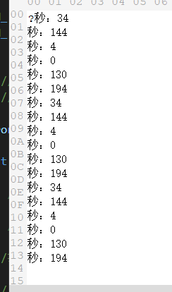

帮网友提问:想知道在这89c延时是多少吗?现在读出来是乱的数字  应该是时序不对
代码给的都是1 感觉和网友之前改的别的I2C不太一样

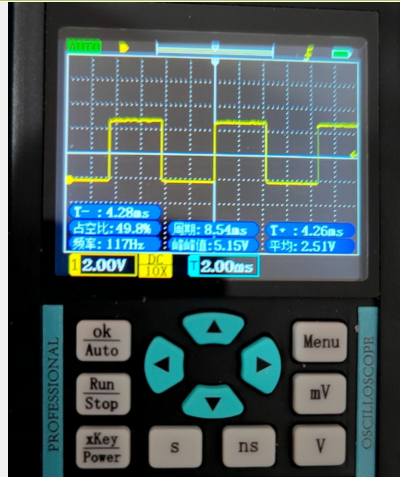

发表于 2023-2-8 13:31:00 | 显示全部楼层

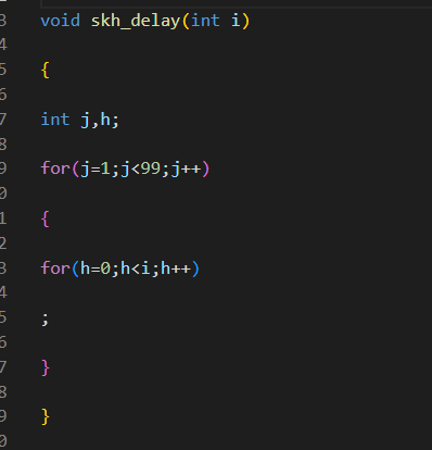

STC89c延时是多少,从网友提供的线索能给出判断吗?
用89单片机,刚才那个延时周期8毫秒,这么慢的吗?
STC官网:https://www.stcai.com/
QQ:2593903262
微信号:18106296598
  • 打卡总天数:640
  • 最近打卡:2026-03-16 09:10:58
2480
8772
8772
发表于 2023-2-8 13:31:19 | 显示全部楼层
最简单的方法是在主循环里调用延时函数并进行IO口翻转,通过测量IO口翻转时间就知道延时多少时间。例如:
  1. while(1)
  2. {
  3.     P10 = 0;
  4.     skh_delay(1);
  5.     P10 = 1;
  6.     skh_delay(1);
  7. }

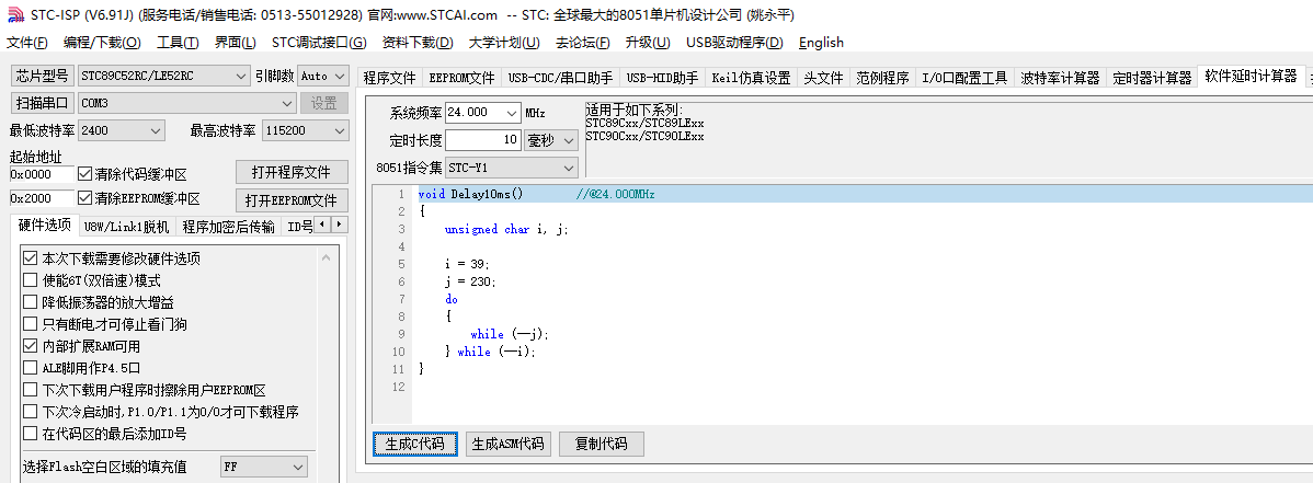

发表于 2023-2-8 16:58:12 | 显示全部楼层
帮问的弱了,要说 STC89C52RC,工作在 24MHz, 想延时10mS, 请给个示例程序
这时,专家来了: 你不知道 STC51的基本延时程序,STC最新 STC-ISP V6.91J 软件会帮你自动产生
这就是 授人以鱼不如授人以渔 的专业回答,不是帮一次,是帮了一辈子
