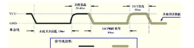

为什么配置完DHT11的驱动代码后,温湿度没有显示出来?

不是有stc8和stc32的例程你可以参考一下。这个要读5次。dht11readonebyte读第一二次是湿度,三四次是温度,第5次校验。

这种单总线器件,延时函数一定要搞准了

出不来数据您首先要先确认自己的DHT11是否能够正常运行(您可以在网上先查一下其他人验证过的程序)
然后再检查软件问题。
依我个人愚见,DHT11代码没有问题。

延时加长点,或者频率设低一点,可以看看延时是不是合理
