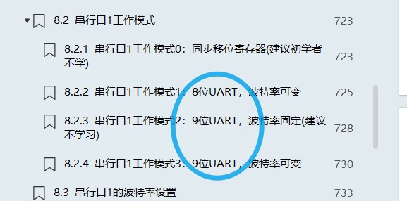

发表于 2024-11-4 17:54:57 | 显示全部楼层
STC单片机的串口IP没法做这件事
串口的开始位+8数据位+1校验位+2停止位。加起来已经比传统的8N1串口多了2个位,51单片机的经典串口只能是8或9个位,最多多1个位

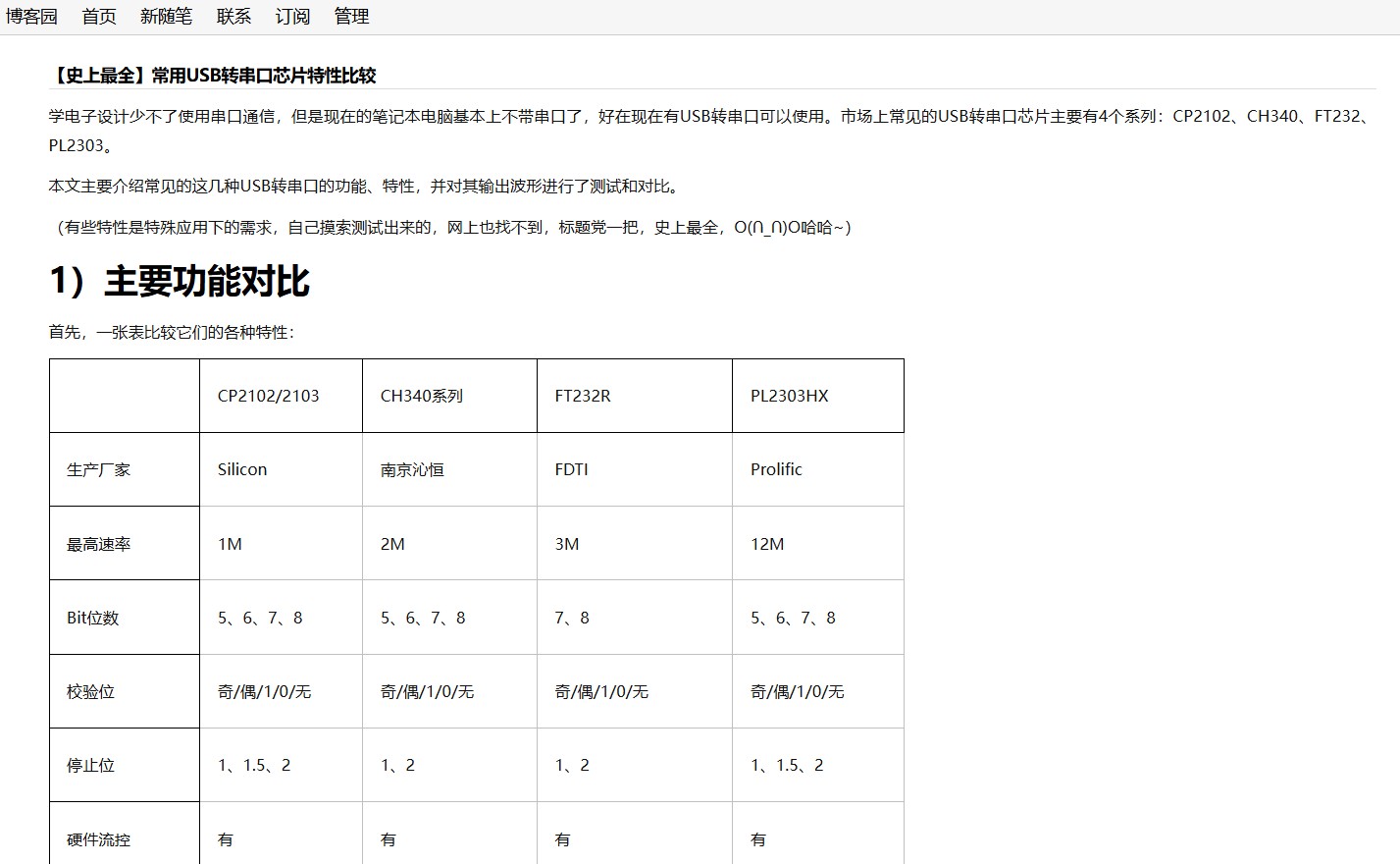

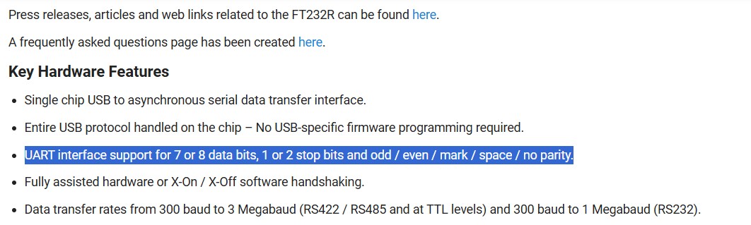

发表于 2024-11-5 00:25:59 | 显示全部楼层
21cns*** 发表于 2024-11-4 19:02
这属于私有协议,还是老老实实用软件实现为妙
此言差矣
只要业界标杆全部都支持,那么这就成为了事实上的标准。
FT232支持
CH340也支持
找到了一位博客园网友整理的内容,可以看到,CP2102和PL2303也支持这个
联系我请点击左下角的【回复】按钮,否则我收不到消息提醒
