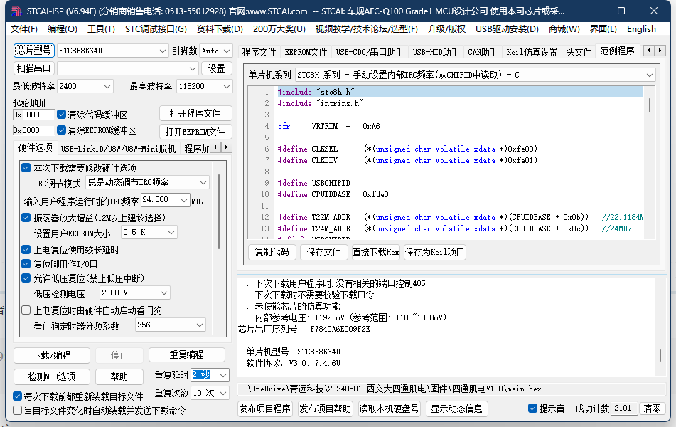

isp软件中有相关例程,可以参考一下

想在运行中动态修改内部时钟,可以从手册6.4章(大概361页)开始学习,结合ISP软件中的例程"手动设置内部IRC频率..."

您需要看下手册第6章P357和第8章P441,参考范例程序-实验箱42-软件修改内部RC主频。
核心点如下:
