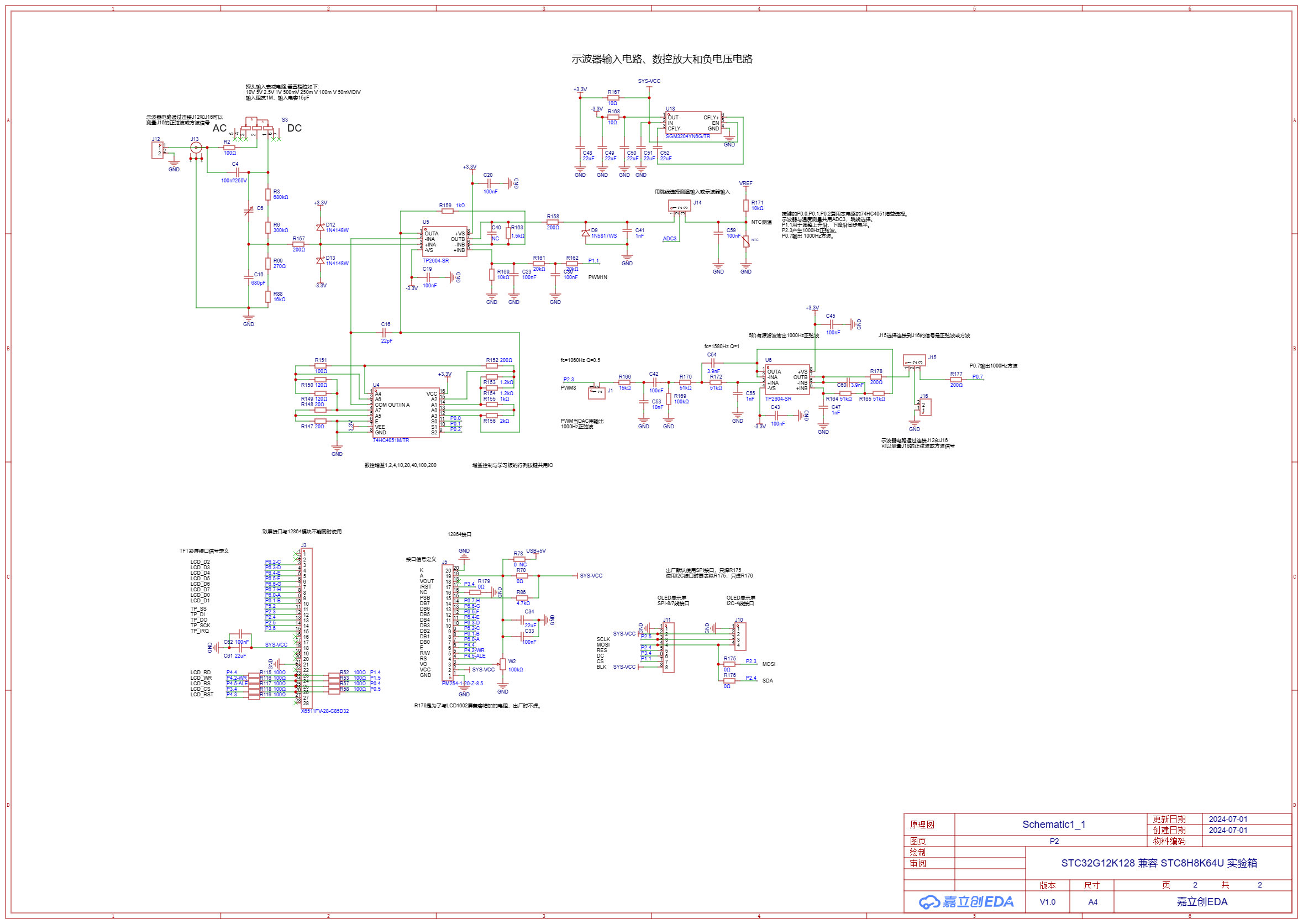

STC32G12K128-USB 实验箱示波器,波形发生器
===32位 8051,可以用 Keil C251 编译器
STC8H8K64U-USB 实验箱示波器,波形发生器
===1T 8051,可以用 Keil C51/IAR/SDCC 编译器
STC32G12K128和STC8H8K64U管脚兼容
===实验箱同一个原理图/PCB,参考原理图见本楼附件
已经在立创开源平台绘制原理图,根据个人经验修改了部分,需要各位大佬继续提出修改意见!
同时因为没有BOM,不知道器件具体型号,暂时没有画PCB

发表于 2024-9-22 10:57:28 | 显示全部楼层
问一下:32和8H的程序可以互用吗?

发表于 2024-9-24 08:47:52 | 显示全部楼层
加个WIFI和蓝牙,电机驱动模块

发表于 2024-9-24 10:42:28 | 显示全部楼层
白水大*** 发表于 2024-9-22 10:57
问一下:32和8H的程序可以互用吗?
资源不同,大同小异

发表于 2024-9-24 12:04:04 | 显示全部楼层
问一下:32和8H的程序可以互用吗?
软件延时不一样,头文件不一样,编译器也不一样。不能互用,要重新编译,小规模修改。
