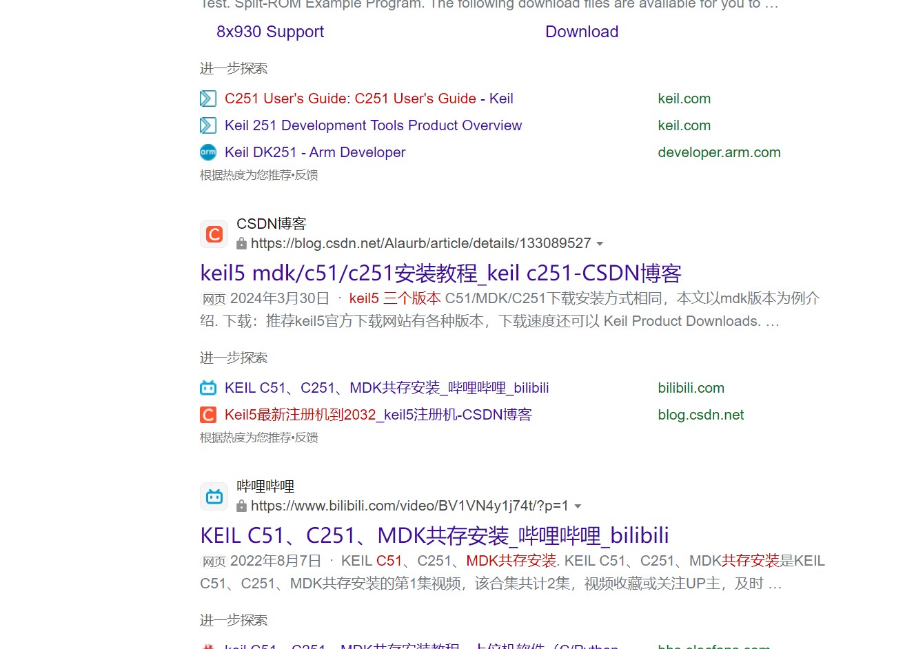

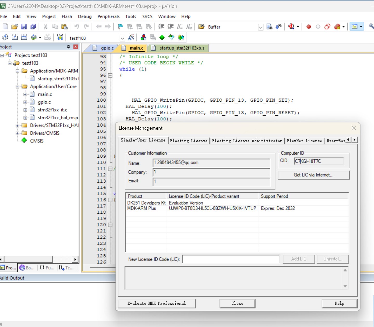

第三集的内容是安装 keil    c251  首先需要找到  keil  c251的安装包  这里选择百度  如图1
我选择的是csdn
安装完成之后需要激活
用管理员权限打开keil
搜索keil keygen
在keil的file的license management
将Computer ID 复制到打开的注册机的CID中,并将注册机的Target设置为C251,点击Generate,会生成一串字符
将生成的注册码复制到软件中并点击add lic按钮

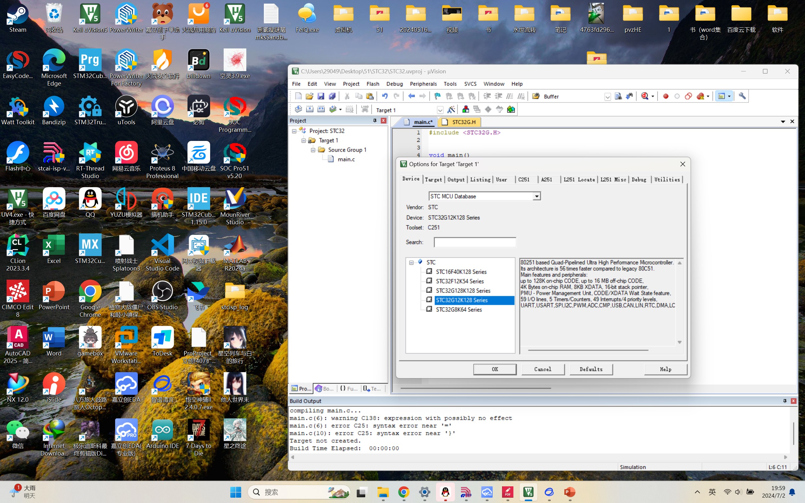

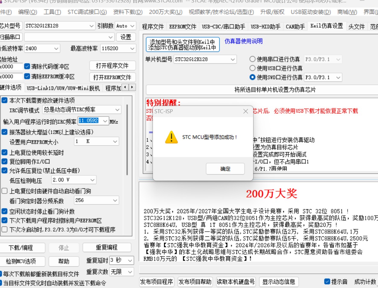

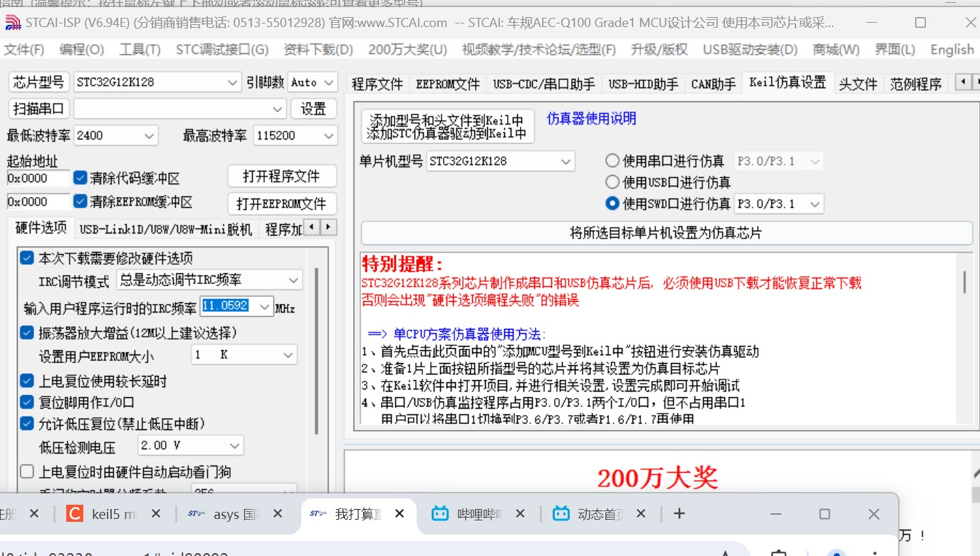

这样就激活成功了  接下来是导入型号和头文件 这里需要的是stcisp
在keil仿真测试中选择添加型号和头文件到  keil中  选择keil的安装路径
我的keil路径在C:\Keil_v5
成功之后如图

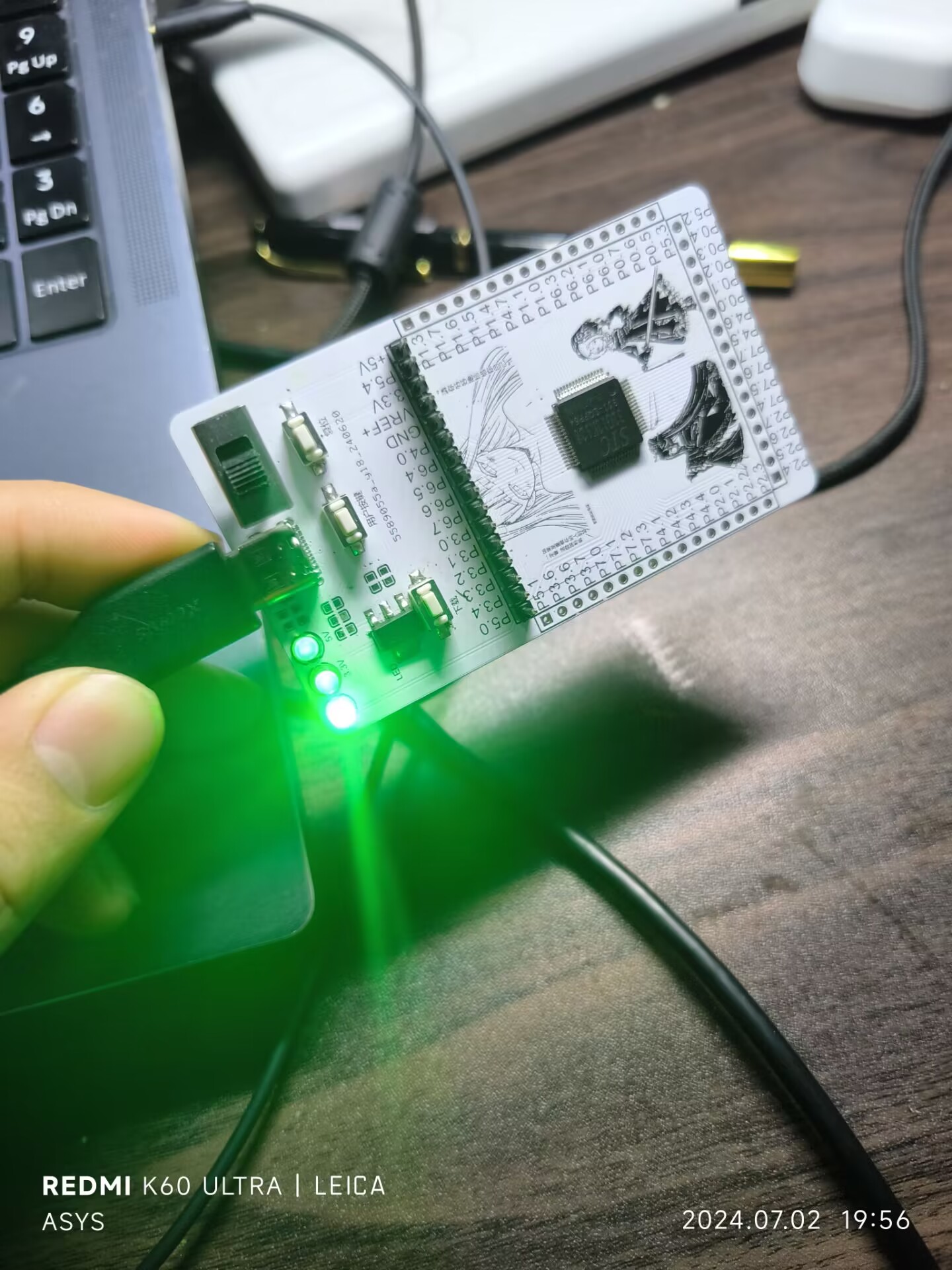

第四集是点灯
这里用自己做的最小系统板展示
我将p5.0 作为led的控制端口
首先需要在keil-project  中new  project
device选择stc32g12k128即可
需要在Target 1——Source Group 1下右键Source Group 1  点击 addnew ltem to group
选.c文件 命名为main
接着点开main.c 在keil的文本编辑器中右键  include头文件  新建主函数 main

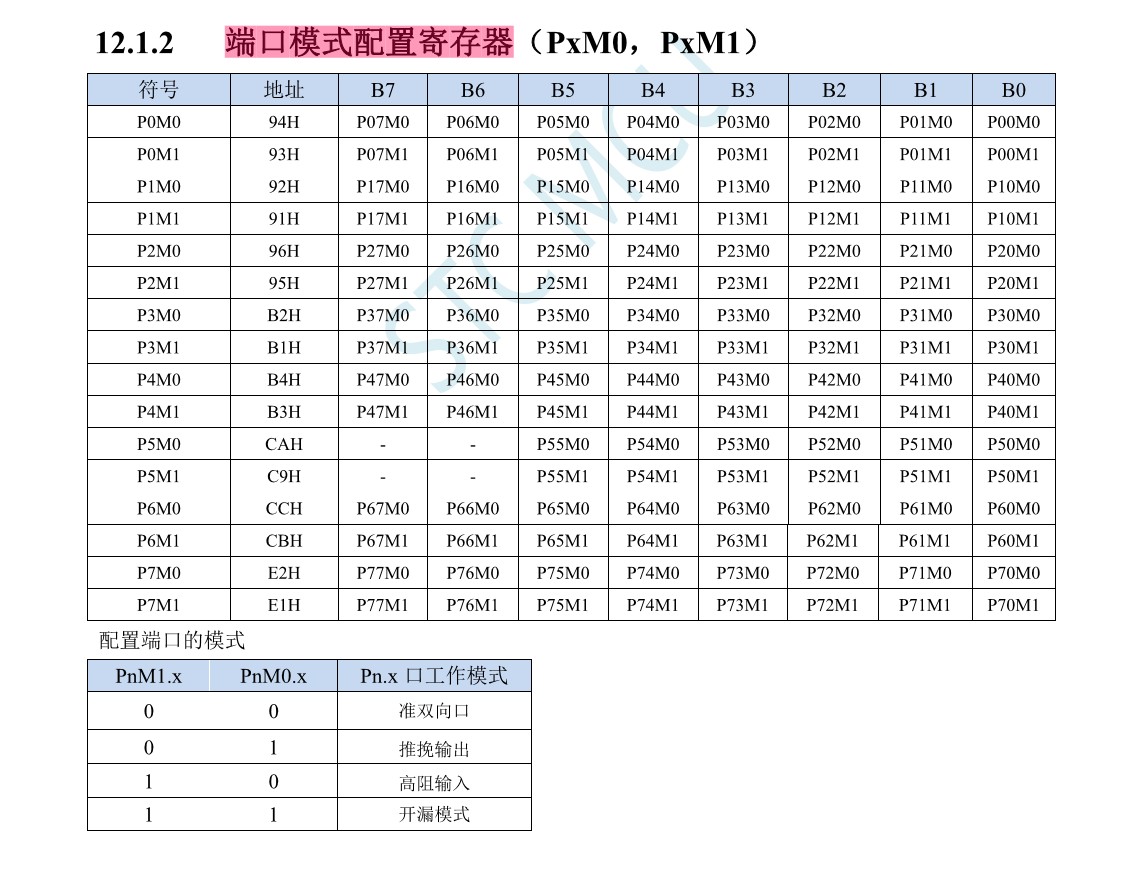

然后需要设置端口模式  看手册如图
如图一个寄存器上面有八个位   通过对P5M1 /P5M0 上的不同位写入不同的01组合可以实现 准双向口  推挽  开漏  高阻等组合
例如  P5M0 = 0x01;    P5M1 = 0x00;     这里就是在寄存器地址0XCA  上面写入 00000001  这样将P50M0置1了
在寄存器地址0XC9  上写入0000000  就是对P50M1操作   这样 这样将P50M1置0了    对寄存器上的每一位都可以操作     对应的选择的是推挽输出

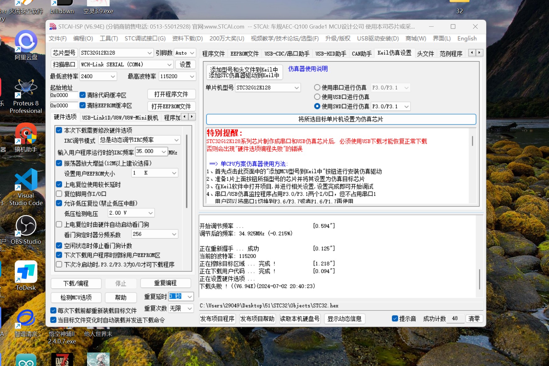

这里可以使用stcisp软件快速配置非常方便
并且成点亮  如图

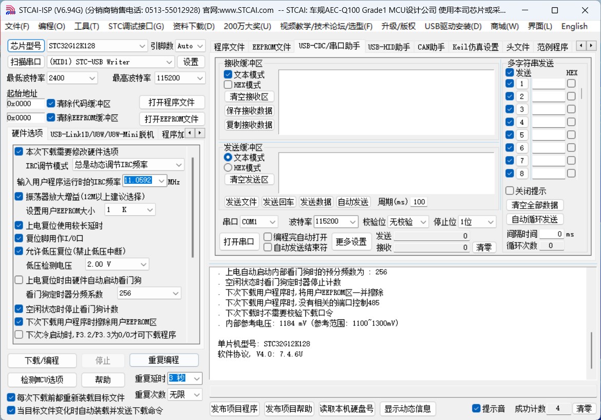

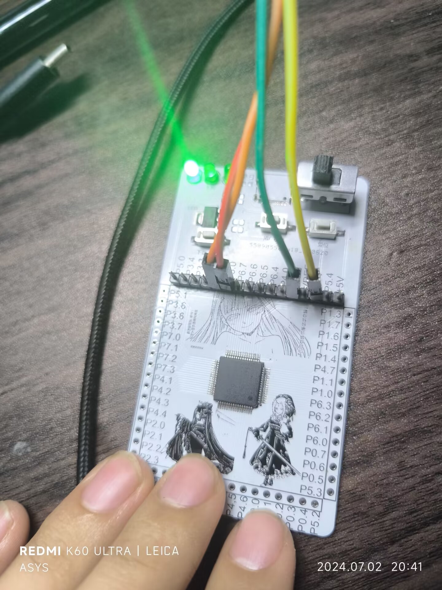

刚不小心把typec口拔掉了  emmm现在写不了硬件选项参数

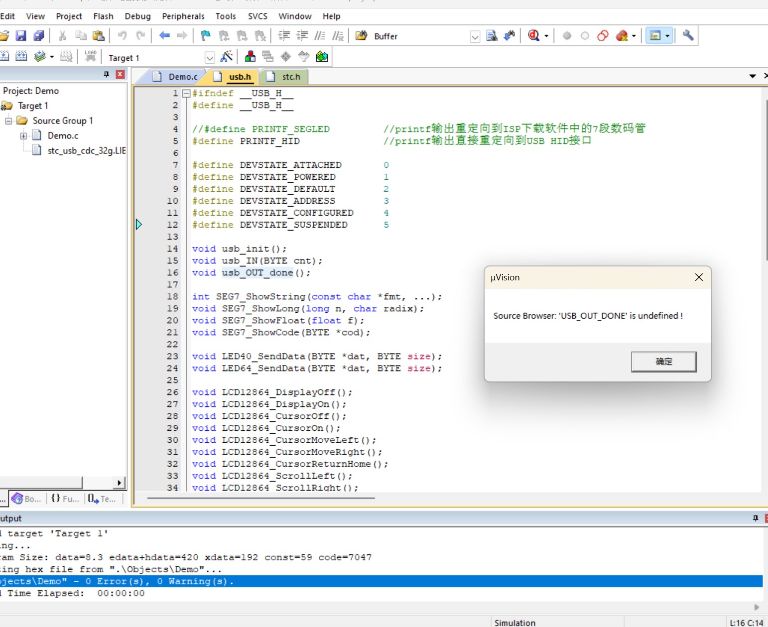

冲哥先是把这段程序复制进了keil里
这里#include "COMM/stc.h"
  #include "COMM/usb.h"
sys_init();                                //USB功能+io初始化
        usb_init();                                //usb库的初始化
        EA = 1;           //开中断
if( DeviceState != DEVSTATE_CONFIGURED )         //这里是看usb有没有连接成功
                        continue;
                if( bUsbOutReady )          //判断有没有接收到数据
                        usb_OUT_done();   //这个可能是开启串口输出  keil看不到函数内容不知道emmm
                        printf("%03.3f\r\n",1.12);  //发送数据
这个usb只有个头文件  我用keil想看函数内容还看不到  如图1

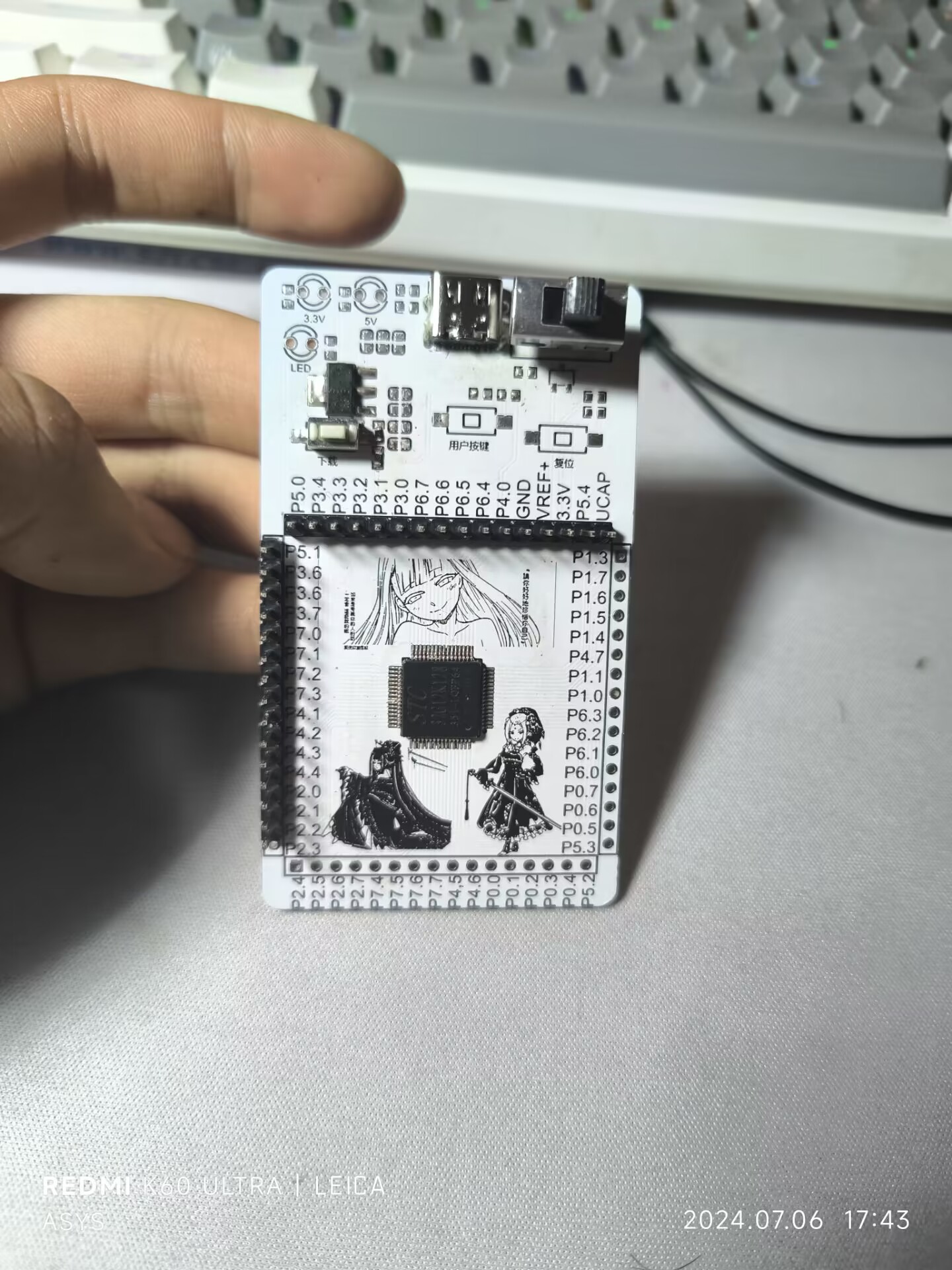

我又来写帖子了  主要是 之前开发板坏了
那个usb用无铅的锡焊的很脆   建议大家用有铅的来 焊接那四个固定的地方
