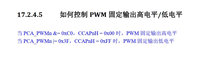

发表于 2024-7-2 17:18:10 | 显示全部楼层
网*** 发表于 2024-7-2 16:10
都是小问题,学好基础再做应用.搞技术忌浮躁
是不是这个可以解决?
