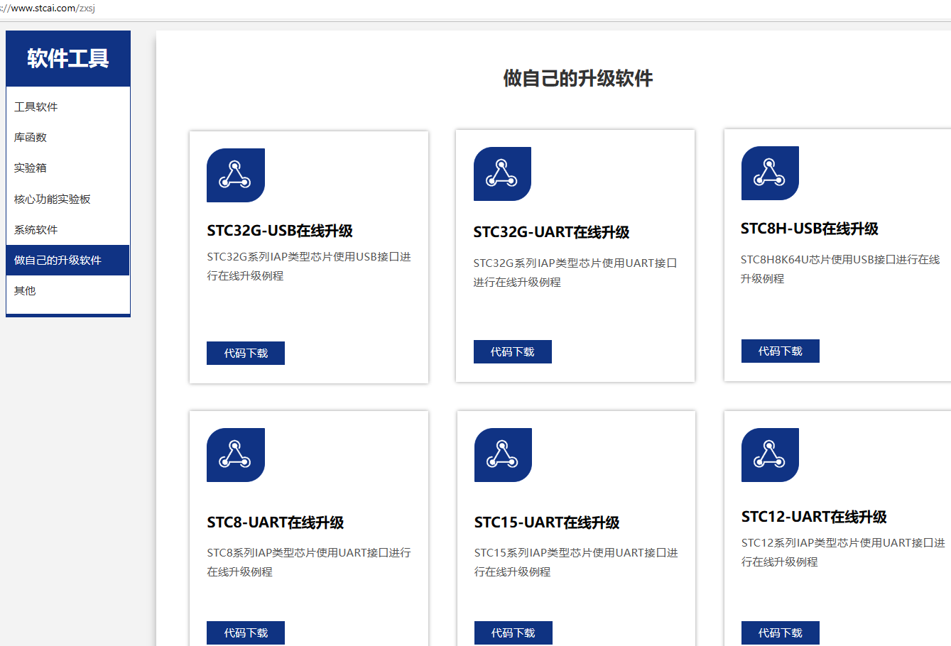

这有详细的开发自己的ISP的例程
深圳国芯人工智能有限公司-在线升级 (stcai.com)

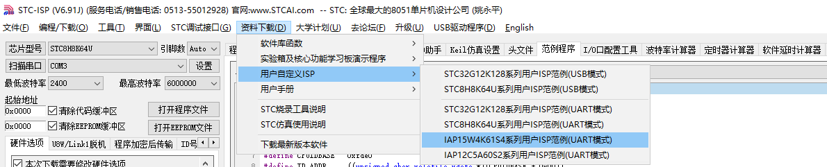

或者从最新的 STC-ISP V6.91J 版本软件中下载
