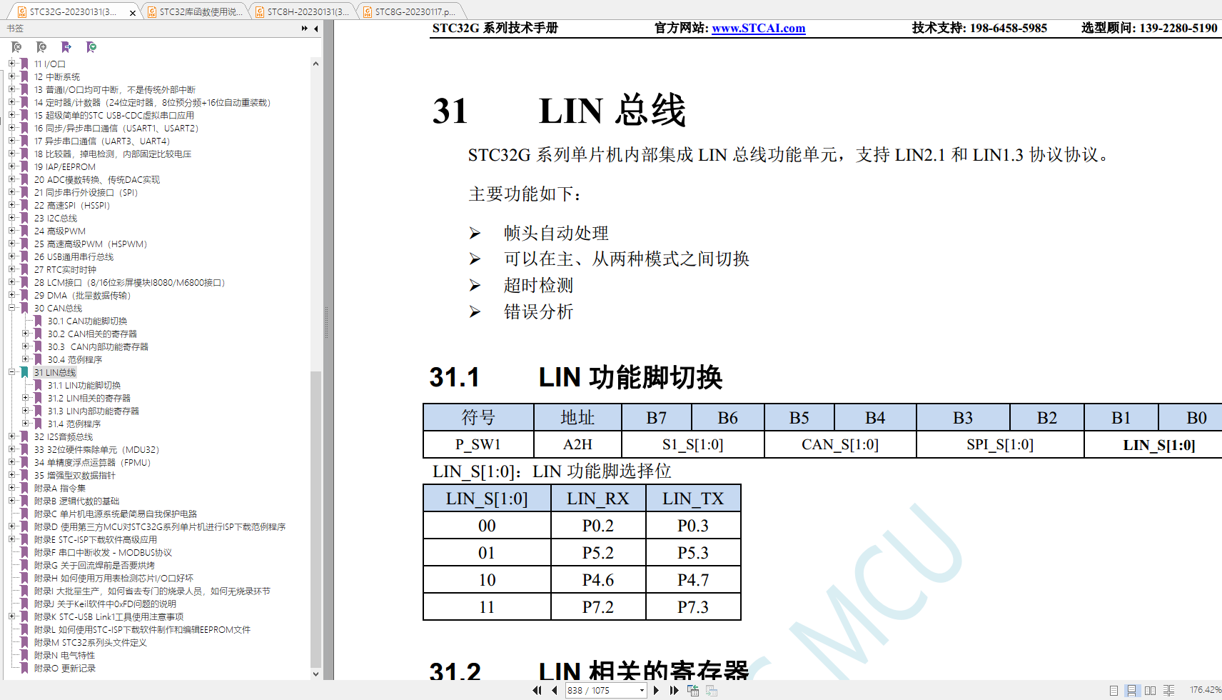

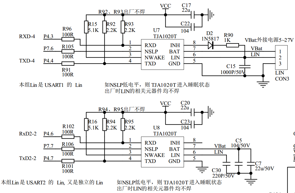

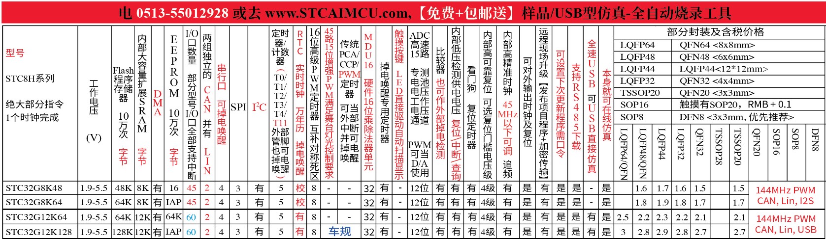

STC32G12K128 其实是3组 Lin, 1组独立的Lin, 2组跟串口1/串口2共享的 Lin
STC32G8K64 其实是3组 Lin, 1组独立的Lin, 2组跟串口1/串口2共享的 Lin
屠龙刀-STC32G12K128核心功能实验板 3组 Lin 的原理图
