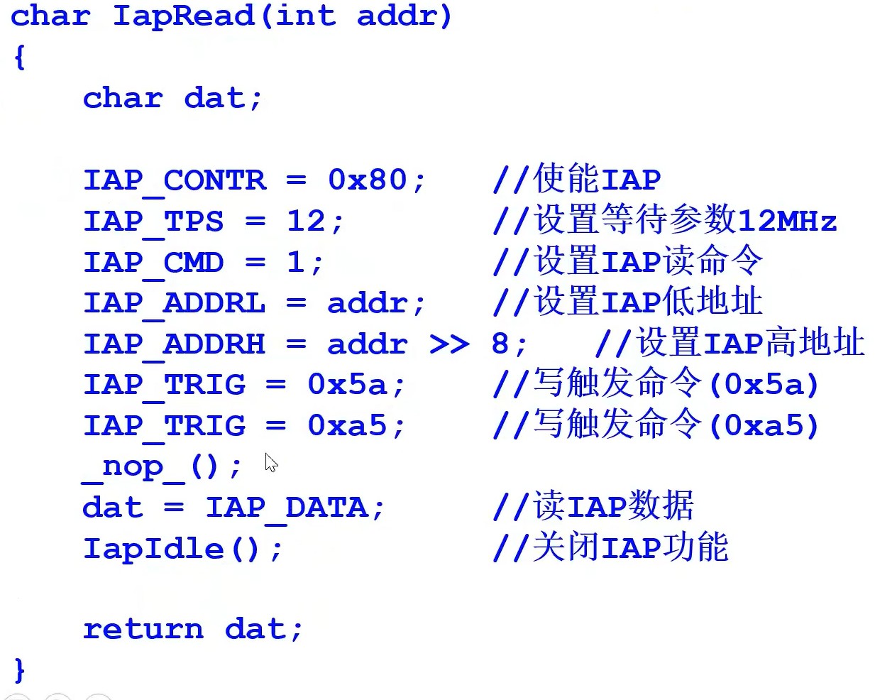

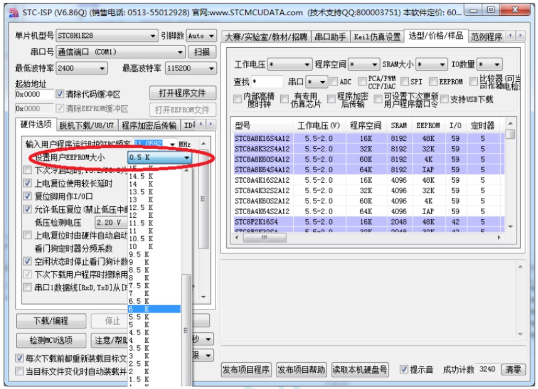

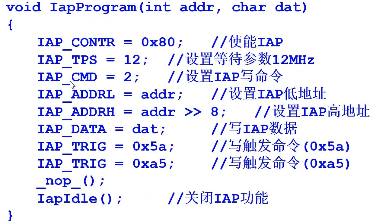

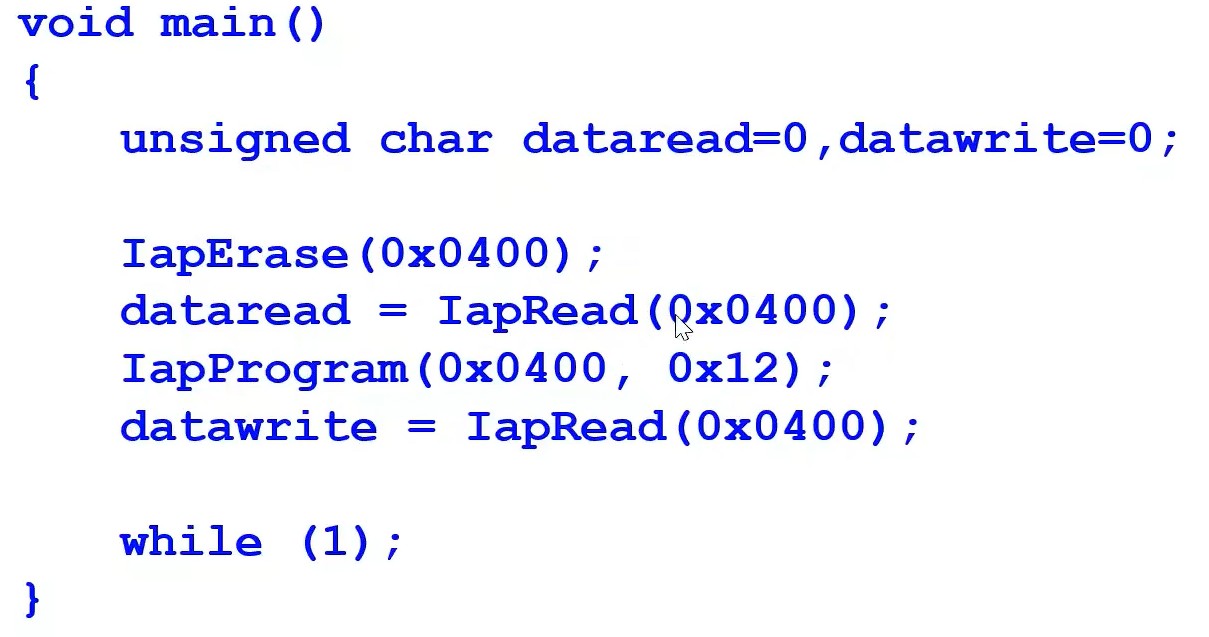

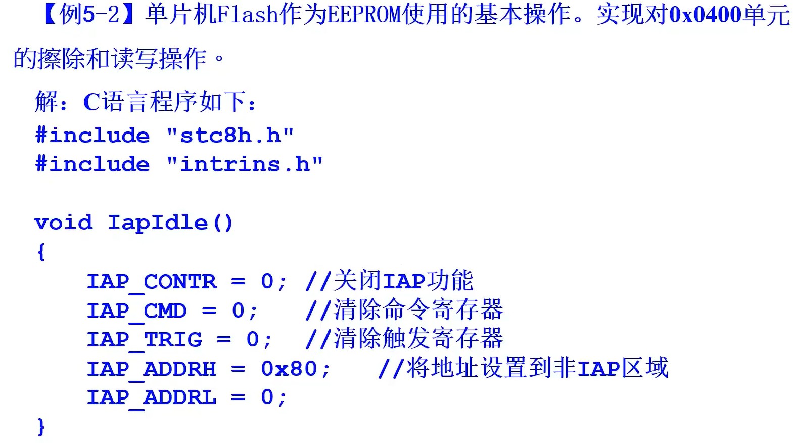

第十二集 单片机C语言程序设计导入二
课程主要讲了如何使用EEPROM

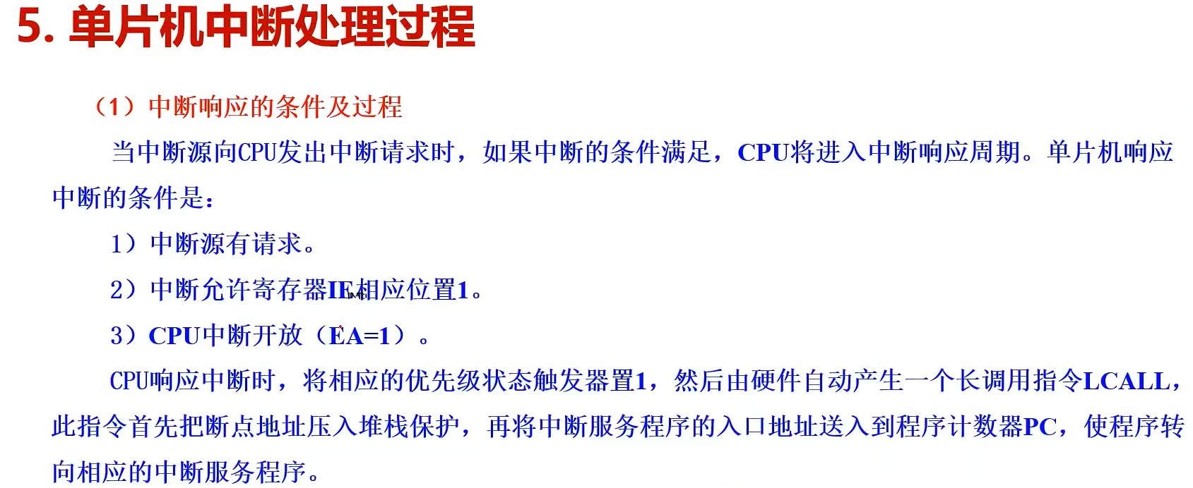

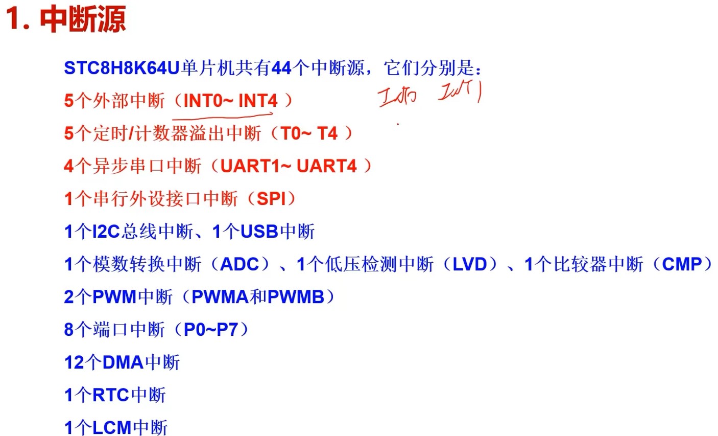

发表于 2024-7-6 14:16:59 | 显示全部楼层

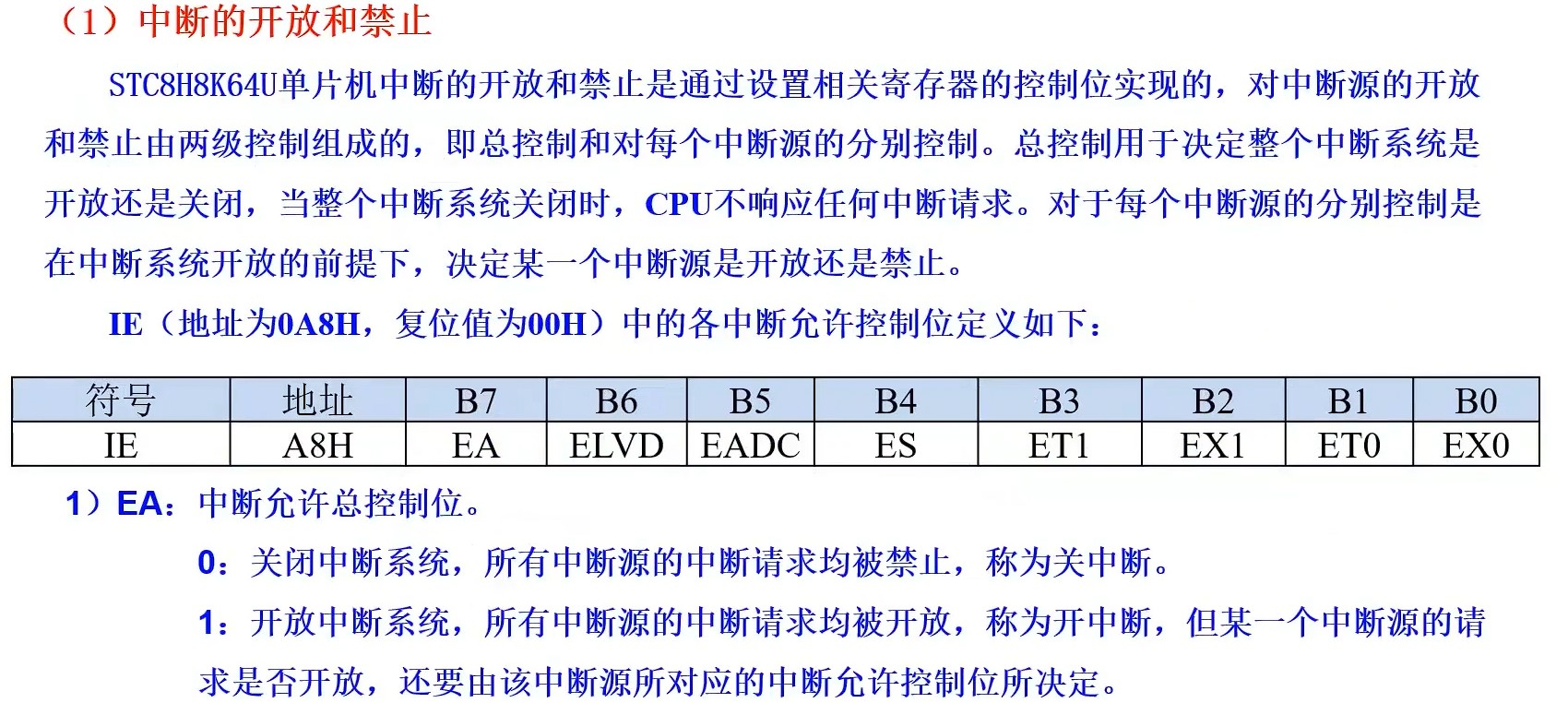

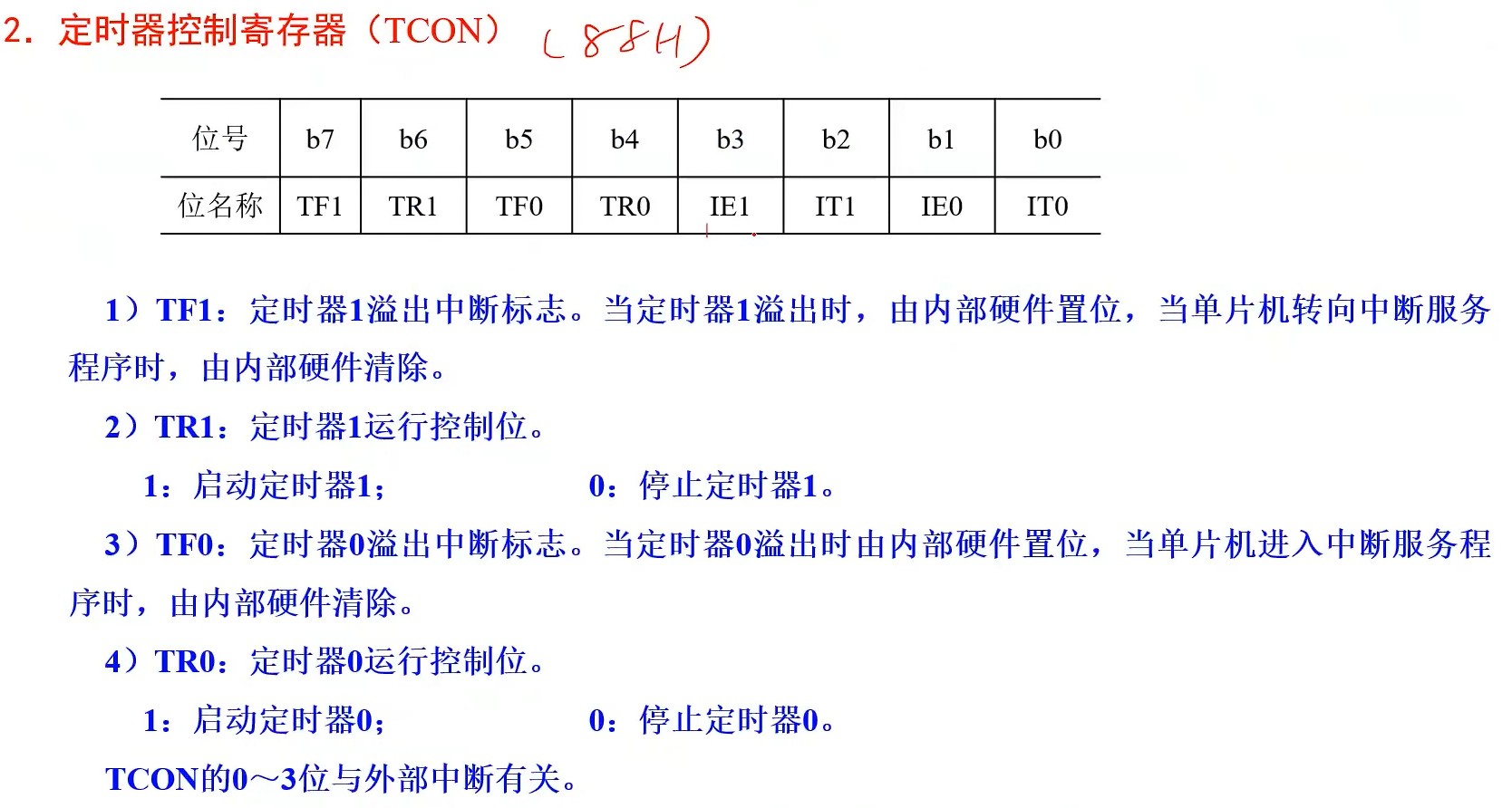

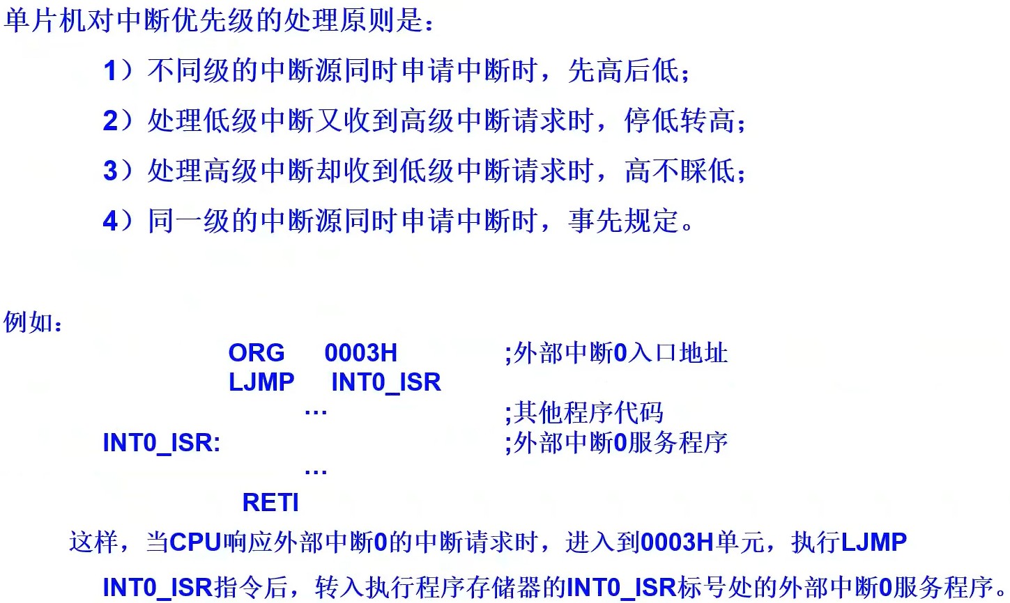

第十三集 中断原理及工作机制一
当中断被出发时,当前进程被冻结,保护现场,跳出中断后恢复现场
  • 打卡总天数:181
  • 最近打卡:2025-05-17 21:14:35
21
691
691

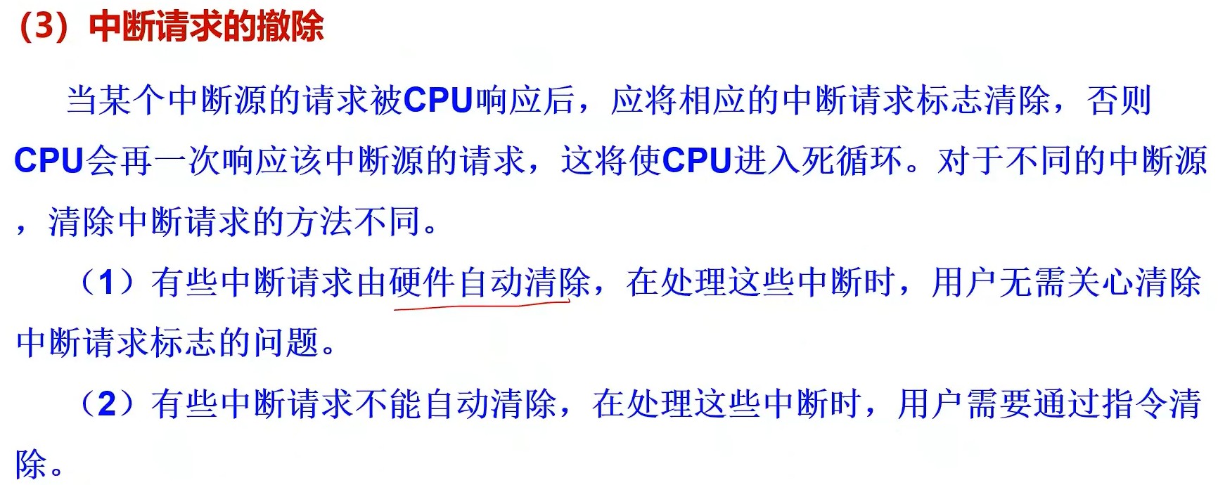

发表于 2024-7-6 21:12:02 | 显示全部楼层
第十四集 中断原理及工作机制二
中断服务
中断服务程序从入口地址开始执行,直到执行返回指令RETI为止。RETI指令表示中断服务程序的结束,CPU执行该指令,一方面清除中断响应时所置位的优先级有效触发器,一方面由栈顶弹出断点地址送程序计数器PC,从而返回主程序。中断服务程序由四个部分组成,即保护现场、中断服务恢复现场以及中断返回。
由于在主程序中一般都会用到累加器A和程序状态字寄存器PSW,所以在现场保护时一般都需要保护A和PSW,其他寄存器根据使用情况决定是否需要保护。在编写中断服务程序时应注意以下两点:
1)单片机响应中断后,不会自动关闭中断系统。如果用户程序不希望出现中断嵌套,则必须在中断服务程序的开始处关闭中断,从而禁止更高优先级的中断请求中断当前的服务程序。
2)为了保证保护现场和恢复现场能够连续进行,在保护现场和恢复现场之前应先关中断,当现场保护或现场恢复结束后,再根据实际需要决定是否需要开中断。

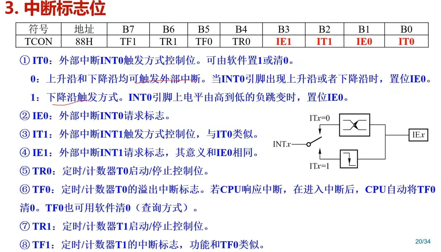

中断应用开发举例

  50.     IE1  = 0;   //外中断1标志位
  51.     IE0  = 0;   //外中断0标志位
  52.     EX1 = 1;    //INT1 Enable
  53.     EX0 = 1;    //INT0 Enable
  54.     IT0 = 1;        //INT0 下降沿中断
  55. //  IT0 = 0;        //INT0 上升,下降沿中断
  56.     IT1 = 1;        //INT1 下降沿中断
  57. //  IT1 = 0;        //INT1 上升,下降沿中断
  58.     //INT2, INT3, INT4 实验板上没有引出测试按键,供需要时参考使用

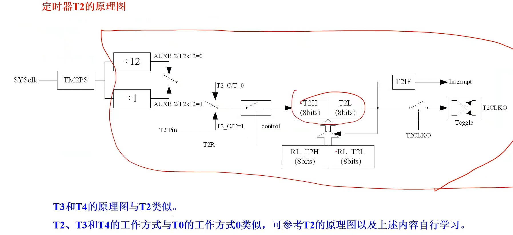

发表于 2024-7-6 21:55:02 | 显示全部楼层

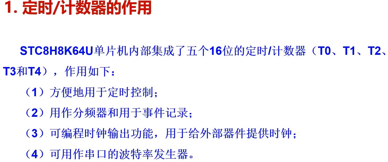

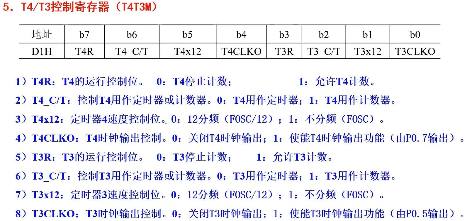

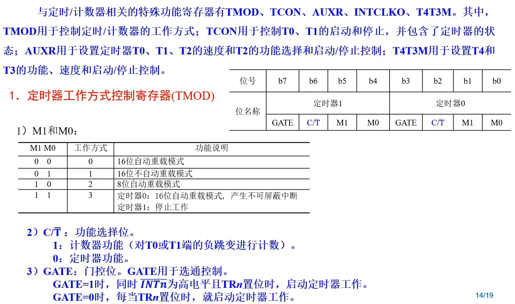

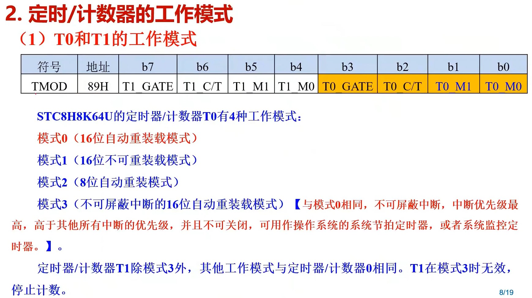

第十五集 定时器原理及STC拓展
定时/计数器的应用在自动控制系统或者自动检测系统中,经常要用到定时器或者计数器,用于定时完成相关的任务,或者对外部事件进行计数,这可以通过单片机集成的定时/计数器实现。
TH0 TL0 TH1 TL1
T2H T2L T3H T3L T4H T3L
建议使用模式0 16位自动重装载模式
