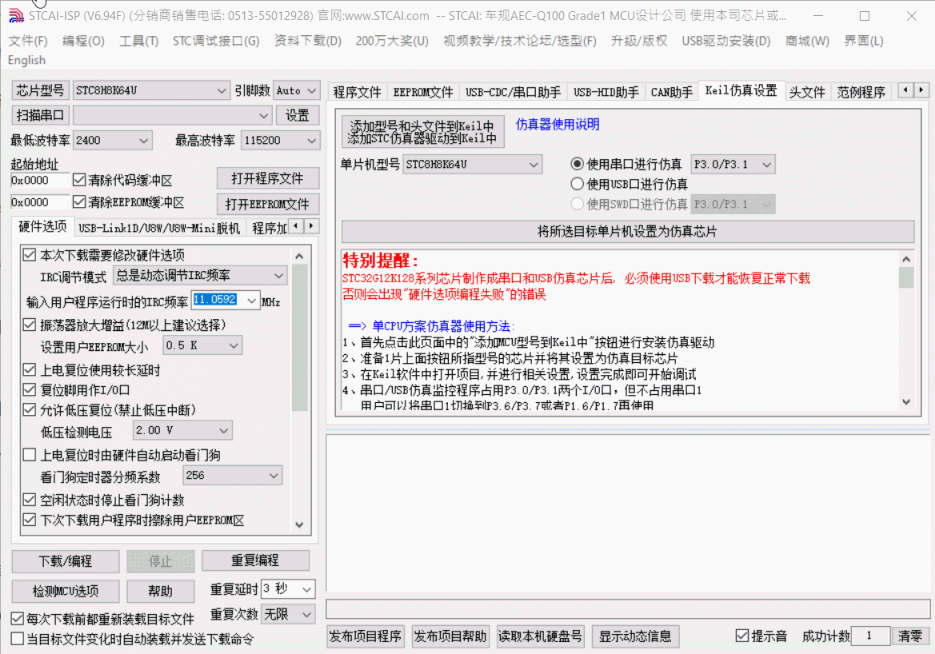

STCAI-ISP V6.94F Keil仿真设置中选择单片机型号后会自动跳转到“程序文件”界面

RT

我是windows10 专业版 22H2打了最新的补丁(自动更新),6.94E正常,6.94F就是这个“问题”。
Windows 10 Pro 22H2 19045.4529  发表于 2024-7-2 13:14
GIF录制软件叫GIF123,免费软件  发表于 2024-7-2 13:11

还真是也~
你的操作系统是什么版本?估计和系统版本有关系  发表于 2024-7-2 11:52
对,就是这个现象。6.94E就没问题。 你这是用什么软件录成GIF的,效果还挺好。  发表于 2024-7-2 11:52

打开文件就不会了。估计怕误操作。

发表于 2024-7-2 22:21:38 | 显示全部楼层
so*** 发表于 2024-7-2 20:22
打开文件就不会了。估计怕误操作。
我另一台电脑windows10 LTSC 1809也是一样的现象。
打开程序文件后,再切换到仿真设置中更改芯片型号还是一样。

发表于 2024-7-2 22:23:54 | 显示全部楼层
打开程序文件后,再切换到仿真设置中更改芯片型号还是 ...
更改芯片,原来打开的文件会被关闭,所以相当于没文件。

发表于 2024-7-2 22:32:26 | 显示全部楼层
不过,这个也不是什么大问题,不影响使用。

发表于 2024-7-3 07:04:32 | 显示全部楼层
电脑系统是win7 x64的,也会出现同样的问题。不过,这个选项一般都没有用。

应该是官方不小心更新出来了一个bug
已经修复: Ver6.94G (2024-7-5) 1. 修正更改芯片型号时会自动跳转到程序代码页面的问题 2. 修正程序文件和EEPROM文件同时下载时,EEPROM文件没有被正确下载的问题 3. 升级STC8051U系列单片机的固件版本  详情 回复 发表于 2024-7-7 23:23
