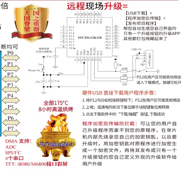

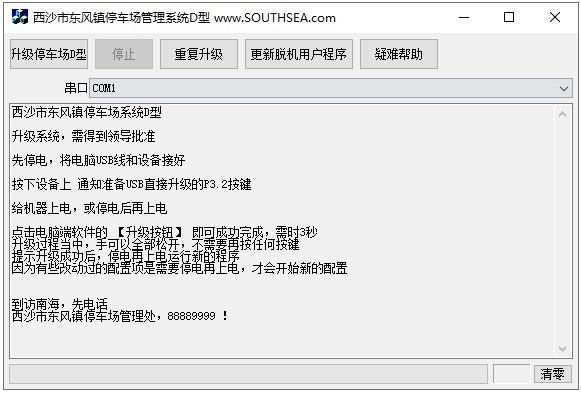

非常感谢,我好好研究下。
 楼主| 发表于 2024-7-1 15:59:12 | 显示全部楼层
没看懂如何通过远程升级,我的远程升级需通过互联网、4G通信模块来联系。我看文章大量还是USB通信,USB通信不就是现场升级吗?
