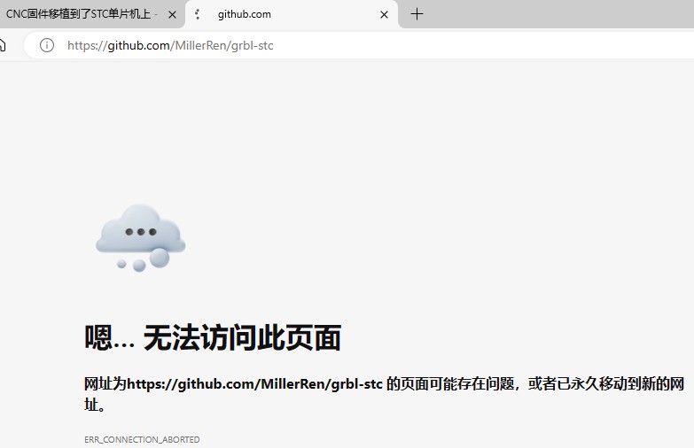

 楼主| 发表于 2024-7-1 15:23:10 | 显示全部楼层
访问不了github的小伙伴可以到这里:https://gitee.com/ren12345/grbl-stc
