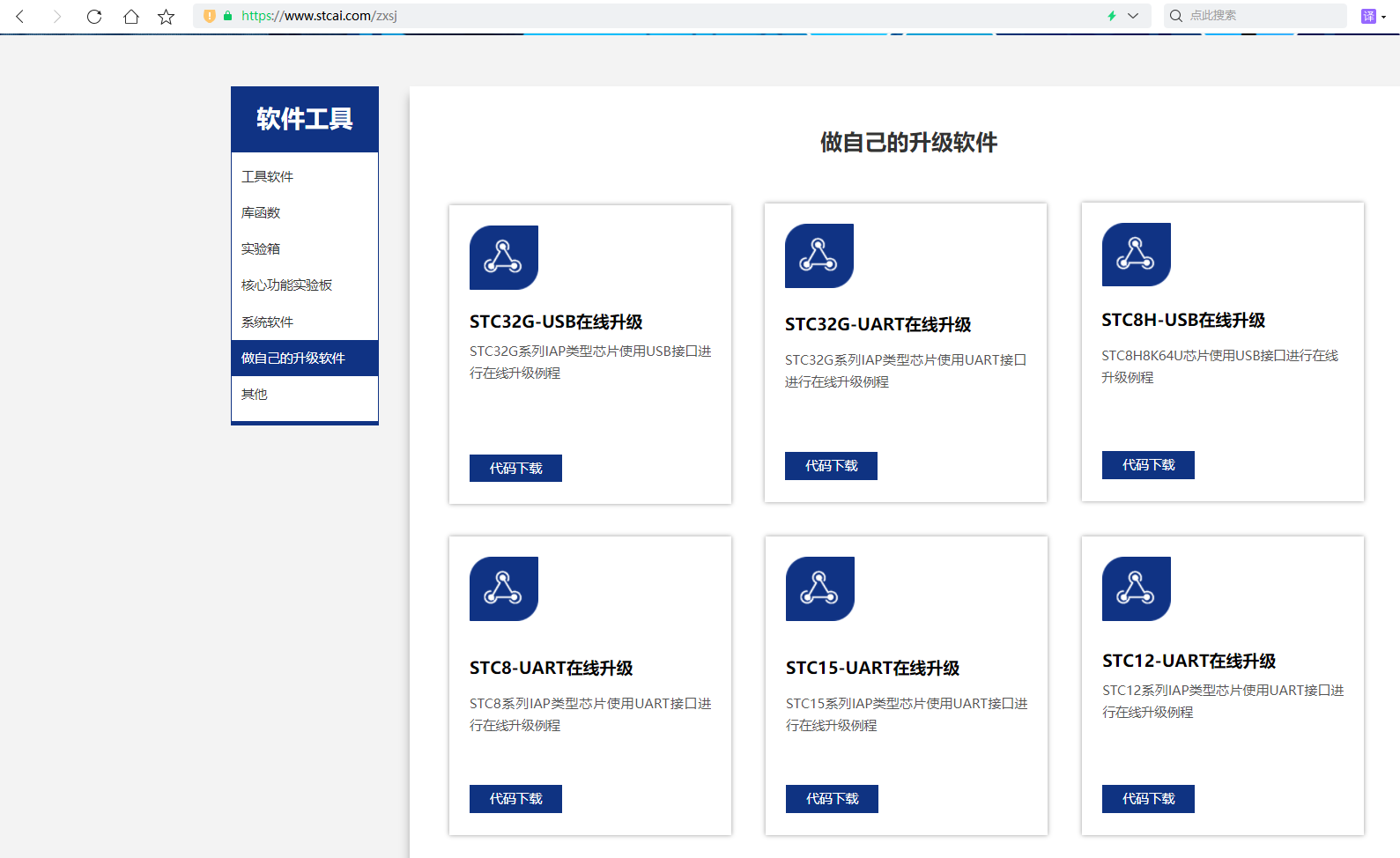

IAP类型的芯片都可以由用户自定义划分Flash空间,将一部分区域作为BootLoader,升级应用程序区域的代码。
STC官网:https://www.stcai.com/
